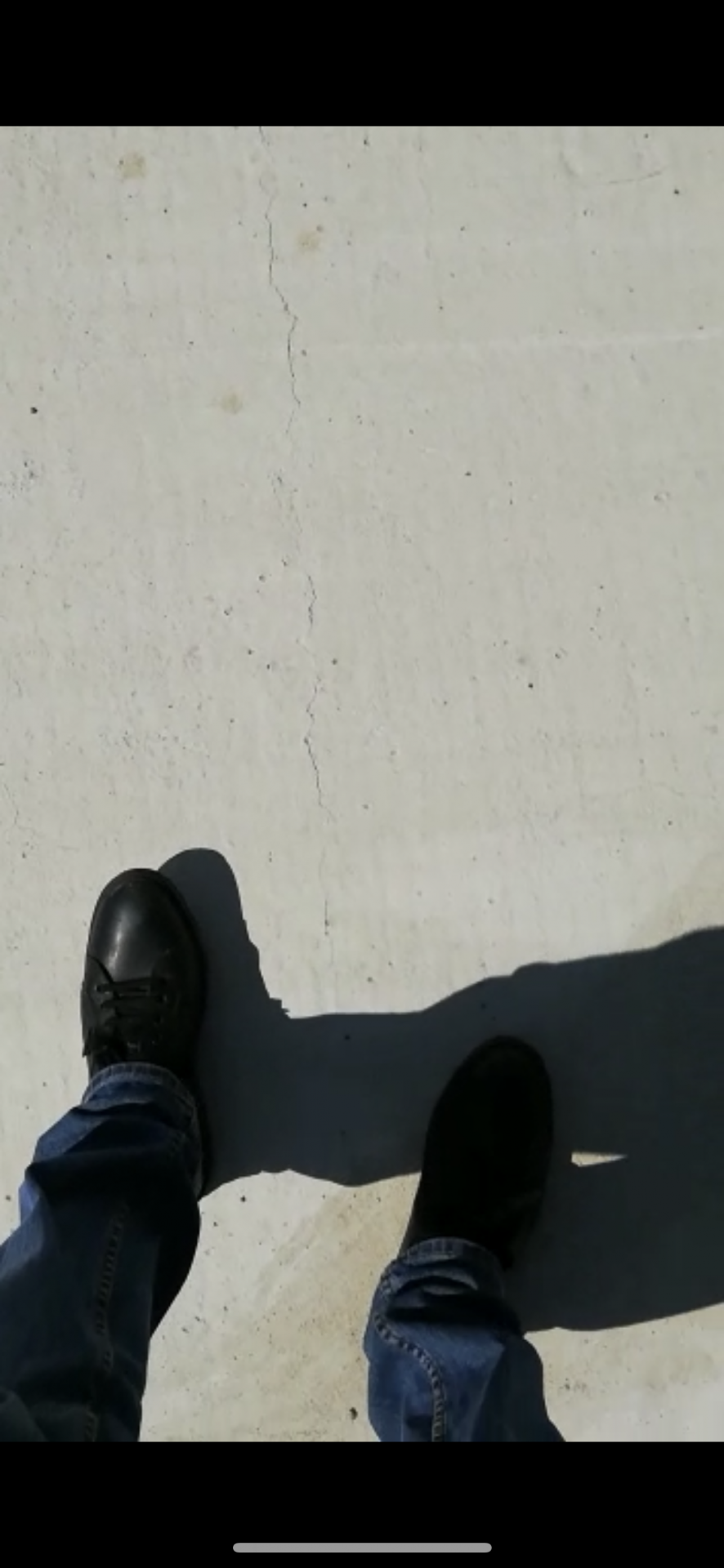

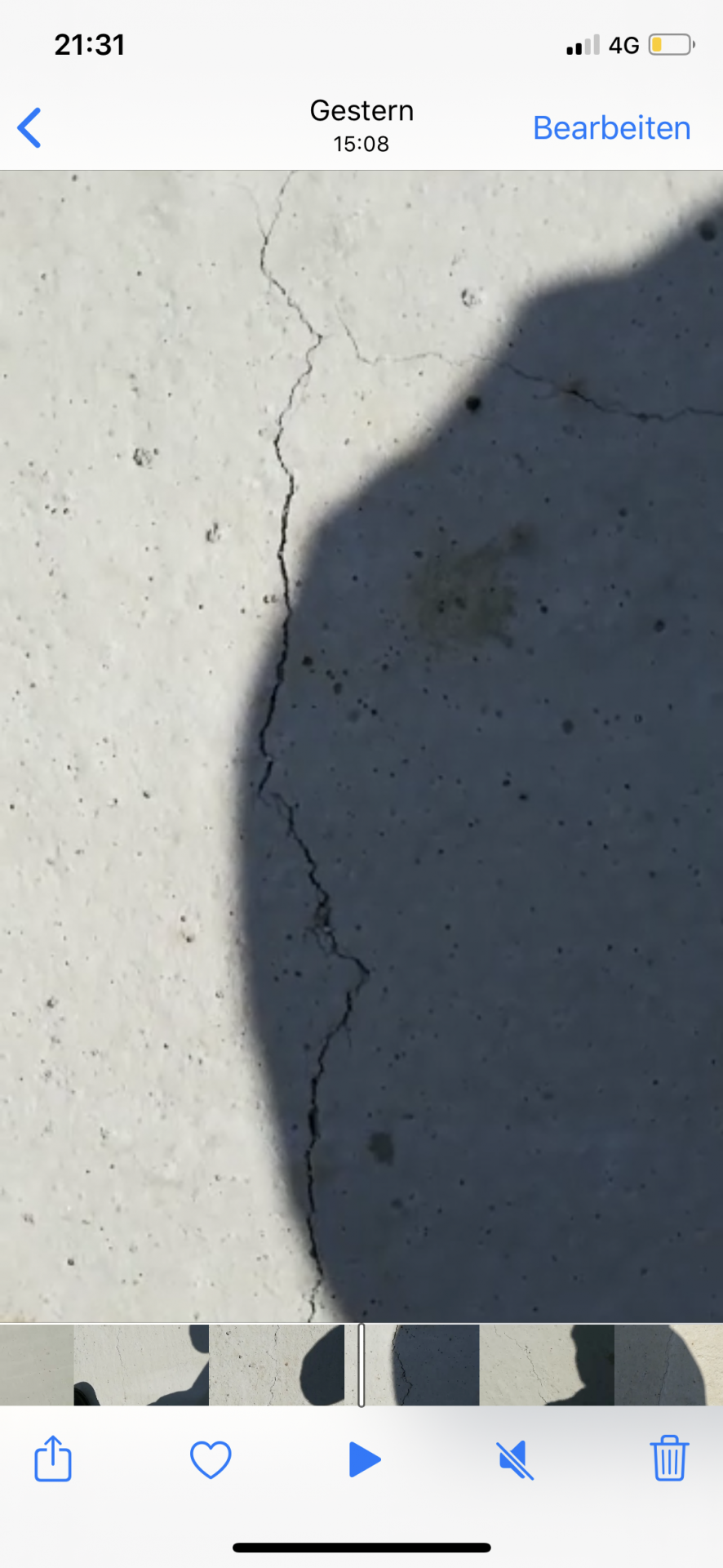

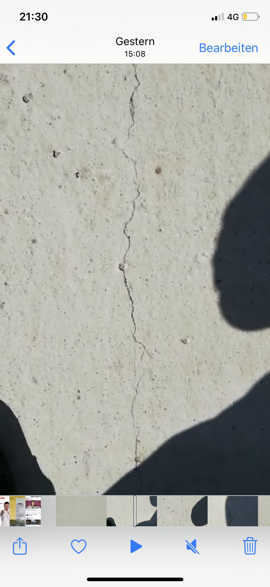

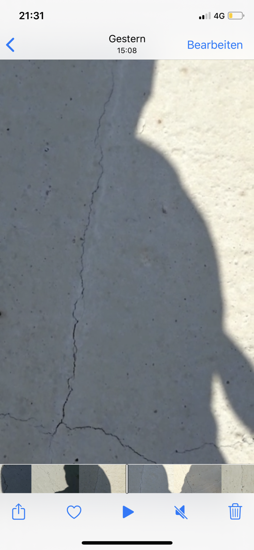

    A9D5ABDF-6781-42E9-B315-F7AC8A2E3552.png 308B3588-CA27-4C8E-AD10-6588AE015B38.png FDF4C036-D425-489E-976F-26D51AB2D844.png FB28AB76-2C40-4A90-99FA-7CF5E3C4B766.png Hallo Zusammen,
    ich habe soeben diesen Riss auf meinem Betonboden entdeckt.
    Ich würde mal nach Rat fragen.
    Kann man dies als Schwund abtun ?
    Bilder sagen mehr als Tausendworte.
    Daher stelle ich diese ein.
    Ist es als Mangel anzusehen ?
    Wenn ja, wie sähe die Ausbesserung aus ?
    Wenn nein, sollte man trotzdem es ausfüllen lassen?
    Vielen Dank und bleibt Gesund

    Ja, das ist der einzige riss.
    aktuell
  4. #4 Fabian Weber, 16.05.2020
    16.358
    6.501

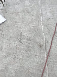

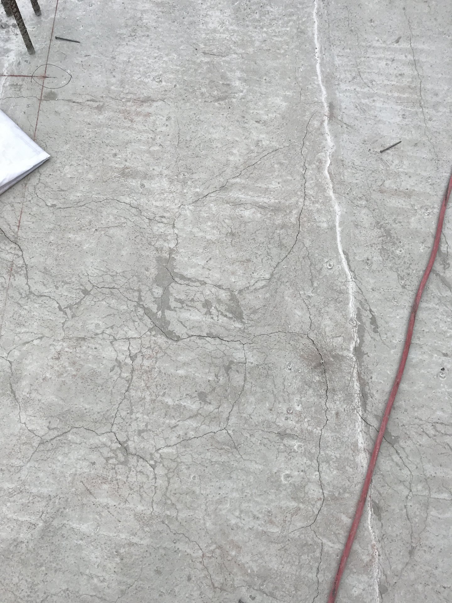

    Na dann überprüf mal die Rissbreite und Vergleiche mit das Schadensbild mit dem Merkblatt. Dann kannst Du das selbst ganz gut beurteilen.
    Anbei meine Decke, für die ich leider am Montag die Mangelanzeige raushaue und den Prüfstatiker kommen lasse...:(
  5. #5 fard64k, 16.05.2020
    fard64k
    fard64k
    12.03.2020
    Ja, sieht meiner Sache von der Breite her ähnlich.
    Ich lass auch übernächste Woche den Baubegleiter vom TÜV drüber gucken.
    Wie wäre denn die Mängelbeseitigung zu gewährleisten?
    Mittels Epoxidharz verfüllen und vorher auffräsen und querfräsen ??

    Tja, da bin ich mir auch noch nicht sicher. In meinem Fall lass ich das dann wahrscheinlich kugelstrahlen um die Sinterschicht wegzubekommen und das ganze Elend freizulegen.
    Bei mir sind es Risse wegen fehlender Nachbehandlung (nicht mit Folie abgedeckt) nach der Betonage.
    Es war zu windig, so dass die Oberfläche zu schnell weggetrocknet ist.

    Hallo Fabian Weber, was ist denn eigentlich aus Deiner Mangelanzeige geworden? Ist da was sinnvoles passiert?
  8. #8 Fabian Weber, 06.07.2020
    16.358
    6.501
    Ja der Prüfstatiker hat den Rohbauer zur Nacharbeit verdonnert. Der muss jetzt ein Konzept erstellen und dem Prüfstatiker vorlegen.
    Wahrscheinlich werden die Risse mit Epoxidharz getränkt.
    Es waren schon zwei Anwendungsberater von großen Baustoffherstellern vor Ort, für einen wird sich der Rohbauer nun entscheiden müssen.

    Oh man das klingt ja massiver. Wie breit waren denn die Risse bzw wie tief und lang waren die?
  10. #10 Fabian Weber, 07.07.2020
    16.358
    6.501
    Bis 1,5mm und bei Regen kam es unten wieder raus.
