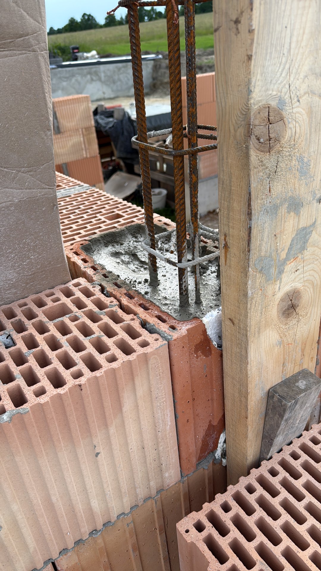

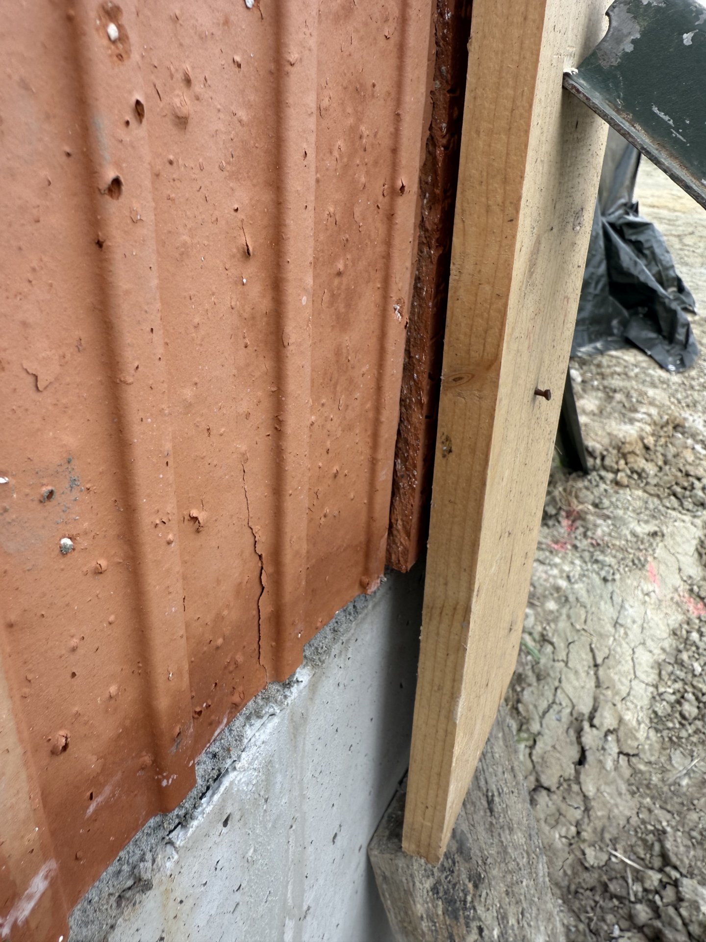

    Abend,
    wir mauern gerade eine Garage und müssen dafür Stützen gießen (C25/30 + Zement extra, Körbe 12x12 und 12er Eisen) ... Heute ist uns beim rütteln mit der Falsche leider ein Schaltungsstein unten angebrochen und ca 1cm nach außen gewandert... Ausgelaufen ist nichts... Wir betonieren das ganze in zwei Schritten mit jeweils 1m.
    Der Maurer meinte ich kann wahlweise den Stein abschleifen oder der Verputzer schlägt das Seitenteil komplett raus da die Last ja auf dem Betonkern ruht... Ich als Handlanger stand natürlich erstmal mit Schnappatmung da als ich das gesehen hab...
    Gibts da eine andere Meinung als die des Maurers?

    Wegklopfen, mit PCI Repafix ausbessern, weitermachen.

    Ich weiß nicht wieviel eine Pappröhre mit dieser Länge kostet. Aber die hält einem Betondruck bei dieser Höhe immer stand , wenn man die gesamte Säule in einem Stück betoniert. Ein Problem ist es dann allerdings, daß die Röhre nicht aufschwimmt. Entweder unten beschweren oder einen kleinen Teil des Betons einfüllen und etwas fest werden lassen bevor der Rest kommt. Auf jeden Fall kann man eine sehr schöne Säule mit weitgehend glatter Oberfläche bekommen.
    Die Längsstäbe der Bewehrung tragen übrigens etwa ein Viertel bis ein Drittel der Last wenn sie von einem Korb gehalten werden.
