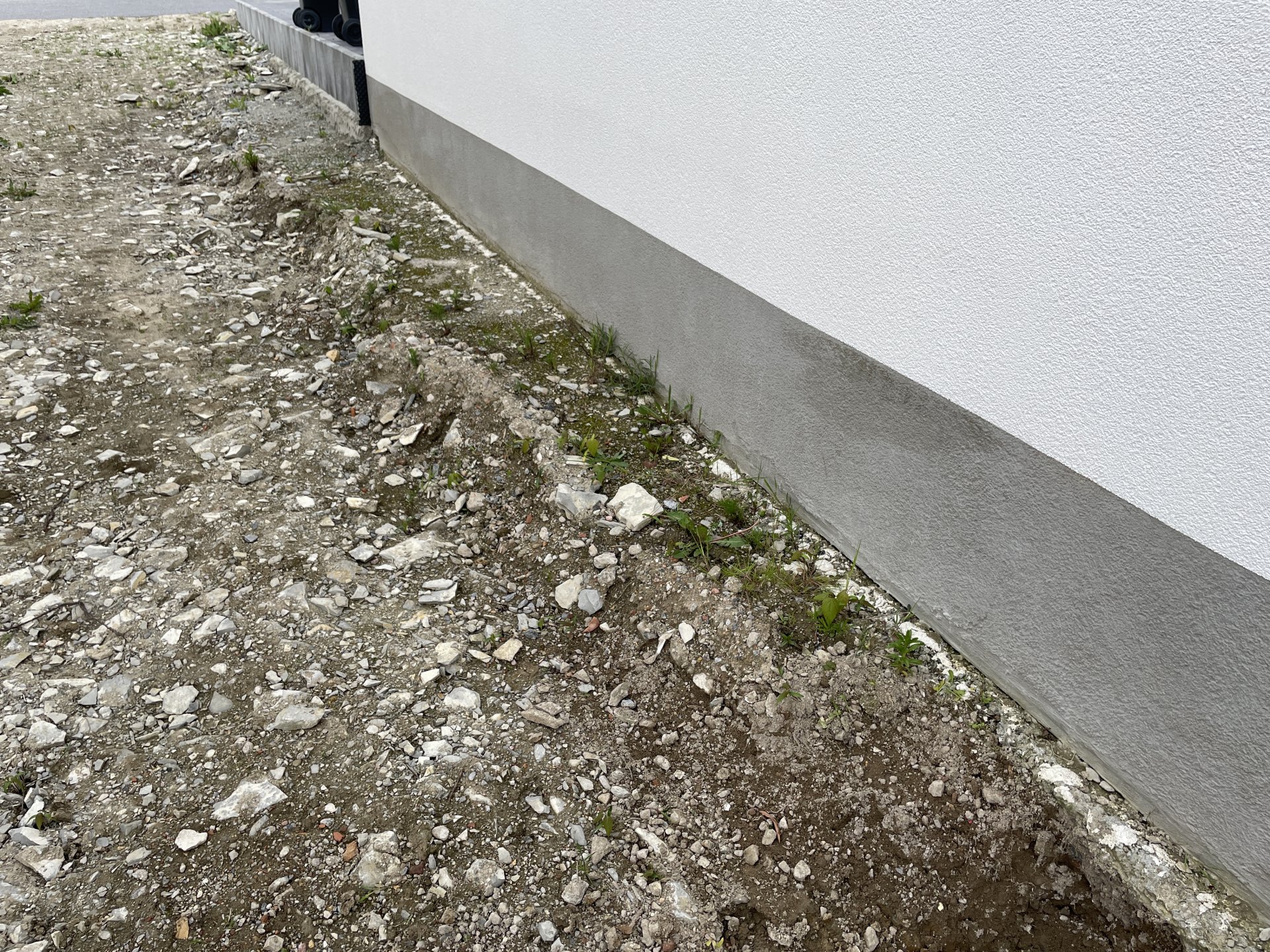

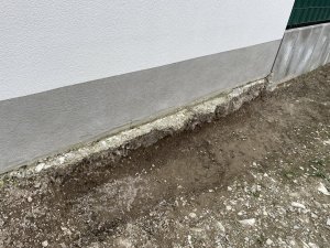

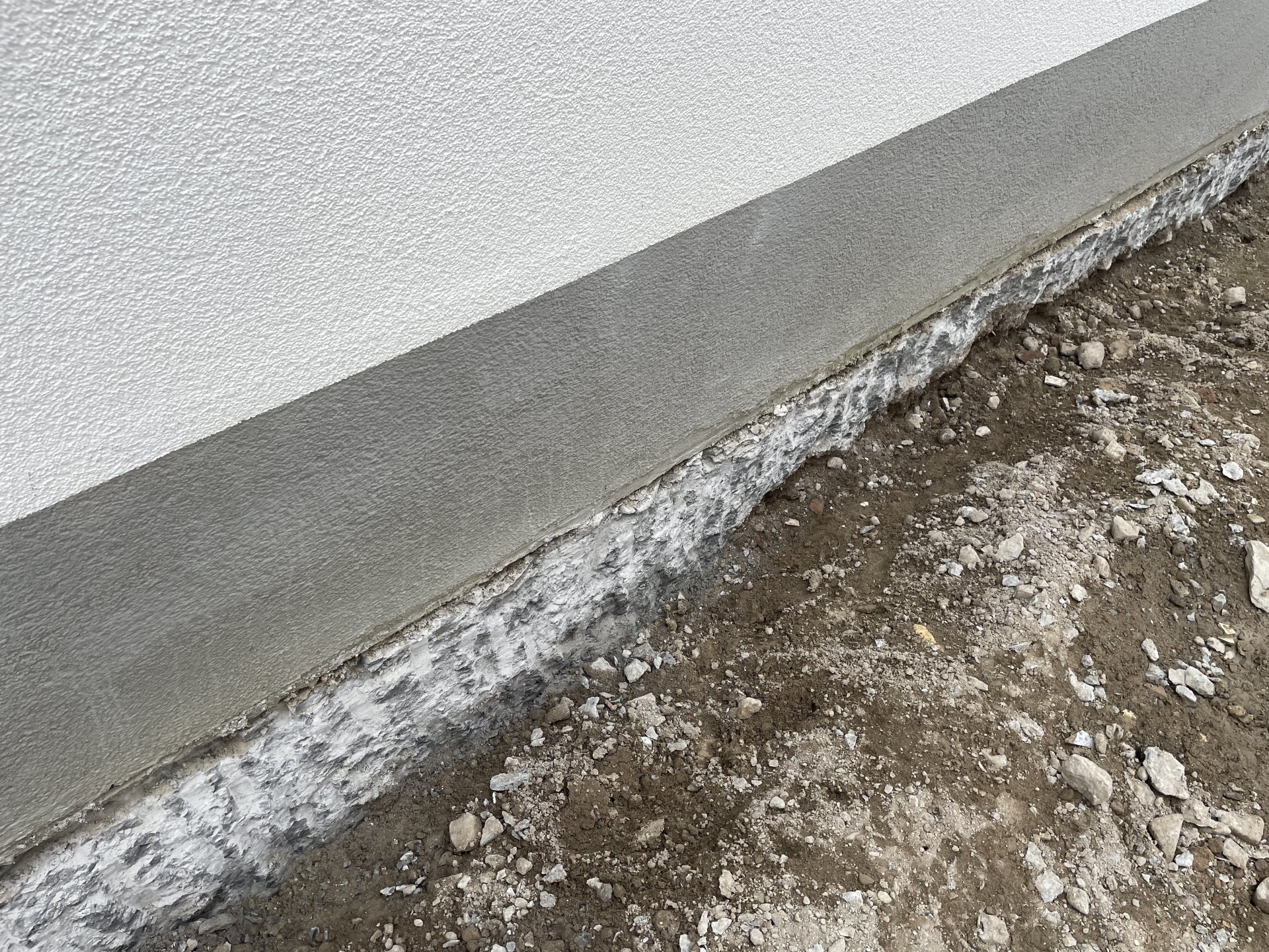

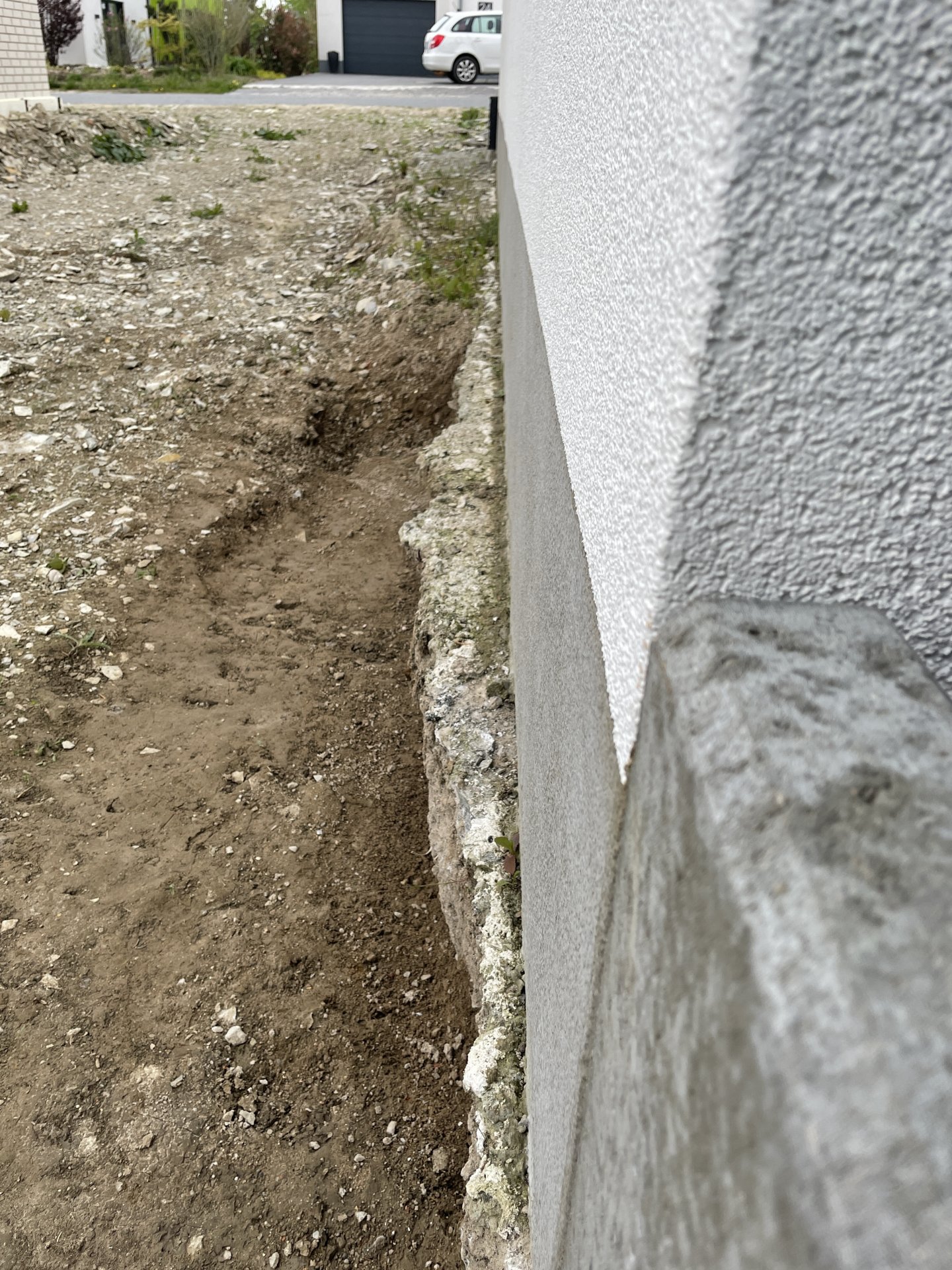

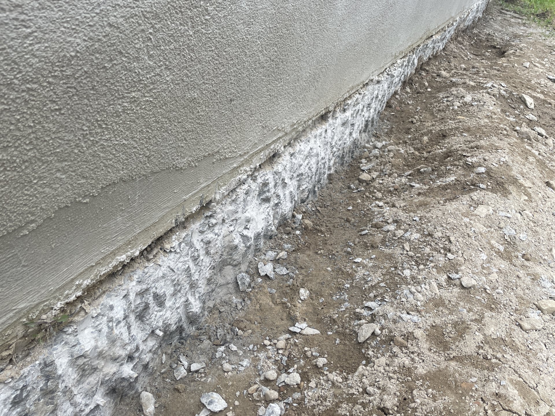

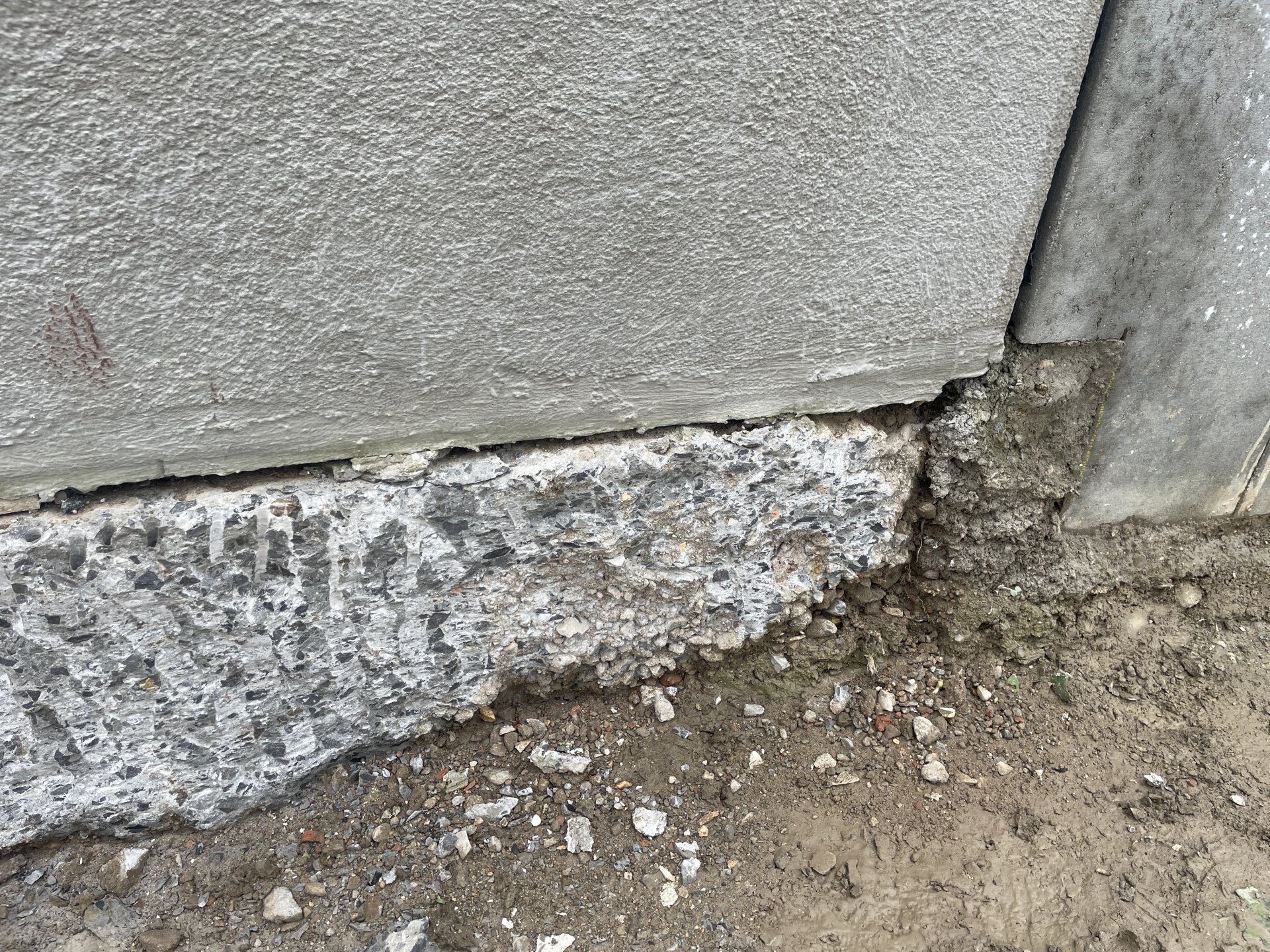

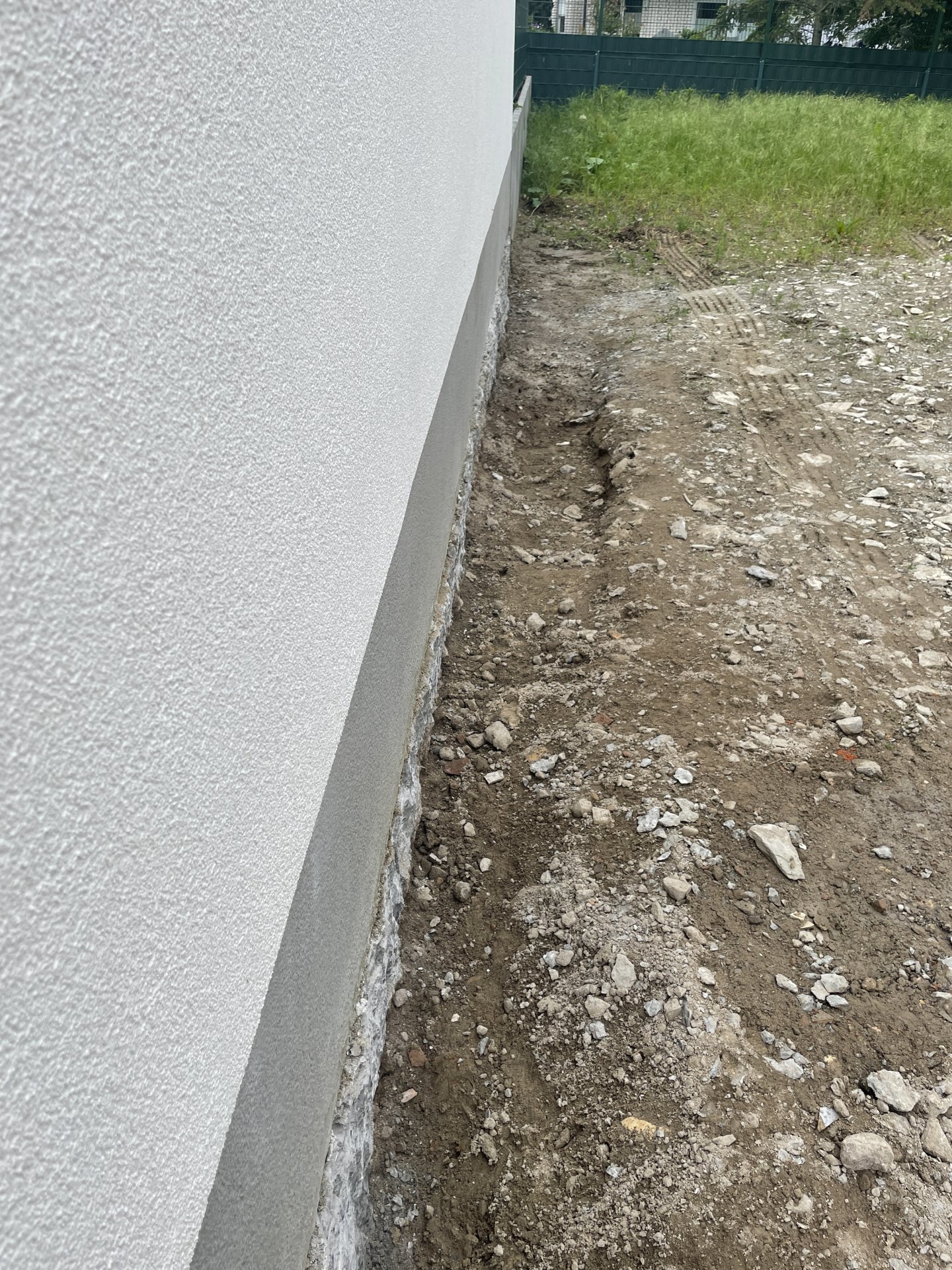

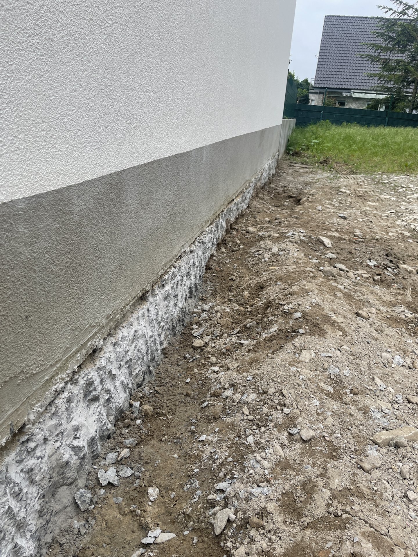

    vom Streifenfundament unserer Garage ist bei den Arbeiten vor knapp 3 Jahre scheinbar etwas Betonschlämme zur Grundstücksseite der Nachbarin rübergeflossen. Da sie dies bei ihren geplanten Gartenarbeiten stört und auf ihrem Grundstück ist, sollte dieser abgestemmt werden.
    Dies habe ich auch letzte Woche getan (siehe Fotos). Ein paar Fragen habe ich jedoch noch:
    1. Muss ich mir Sorgen über die Substanz/Tragfähigkeit/den Zustand des noch bestehenden Betonstreifens in Bezug auf die Tragfähigkeit unserer Garage machen? Gearbeitet habe ich mit einem 6kg-Stemmhammer und Flachmeißel um den Beton auf der Seite unserer Nachbarin abzustemmen. Ich bin leider kein Experte und kann nicht einschätzen wie "robust" so ein Betonfundament ist in Bezug auf Abstemmarbeiten. Also ob ich mir durch das "Rütteln" und stemmen Sorgen um den nun noch vorhandenen Beton machen muss.
    2. Die Fuge werde ich noch mit Betonestrich verfugen, dann eine Schicht Bitumenanstrich rüber und am Ende eine Noppenbahn davor. Dann sollte das Auffüllen mit Erde bis auf Höhe der Garage seitens der Nachbarin kein Problem mehr darstellen, oder?
    Vielen Dank im Voraus und viele Grüße
  2. #2 petra345, 08.06.2021
    5.252
    1.028
    Die Sorge ist unbegründet wenn für die Bewehrung noch eine ausreichende Betondeckung sicherstellt ist und keine Risse im Beton bis zur _Bewehrung gehen.
    Das kann man aber auch mit den besten Fotos nicht von hier beurteilen. Dazu muß man vor Ort sein. Selbst dann kann es schwierig sein.
    Andererseits sind die meisten Fundamente völlig ohne eine Bewehrung und das geht auch.
    Also da würde ich erst mal ruhig schlafen
