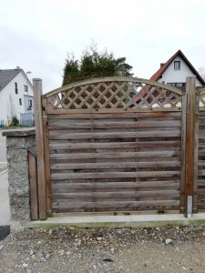

    aufgrund einer sehr schmalen Einfahrt, muss ich einen Teil des Nachbargrundstücks nutzen, um unsere Baustelle mit einem Tieflader zu erreichen.
    Vom Nachbarn habe ich das OK, dazu seinen Grenzzaun abzureisen. Bedingung ist natürlich, dass ich nach Bauende, den Zaun wieder genau so herstelle, wie er jetzt ist. (siehe Foto)
    Damit der Tieflader vernünftig in die Einfahrt rein kommt, muss ich die ersten fünf Zaunelemente samt Pfosten entfernen und beiderseits des Betonsockels Kies auffüllen.
    Mein Problem sind die im Betonsockel einbetonierten Pfostenanker (60 cm H-Anker) für die Holzpfosten. Da sie beim umbiegen vermutlich abbrechen, werde ich die Stahlplatten wohl abflexen müssen. Aber wie kann ich Sie danach wieder aufbauen?
    a) Abgeflexte Teile anschweißen (lassen)?
    b) ein Stück des Sockels auf Höhe der Anker "Rausschneiden" und die Anker neu einbetonieren?
    c) Sockel vollständig entfernen und komplett neu machen (lassen)?
    d) Anker zum Aufschrauben verwenden? Hier habe ich aber die Befürchtung, dass diese Anker nicht stark genug sind, zumal ich sie nur mit einer Höhe von 20 cm gefunden habe und die jetzigen Anker sind 30 cm hoch.
    Was meint ihr? Habt ihr noch bessere Vorschläge?
    Ich würde das Ganze gern selber und möglichst kostengünstig hinbekommen.

    Abflexen und dann auf eine neue Fußplatte aufschweißen, diese dan mit dem Fundament verschrauben.
    Aber erst mal abwarten wie das Fundament ausschaut wenn der Tieflader ein paar mal rüber gefahren ist.

    Danke für die Idee. Das klingt nach einer sehr gut machbaren Lösung, die ich - bis auf das Schweißen - auch selber ausführen kann.
    Der Hinweis nach erst mal abzuwarten, wie das Fundament nach den Überfahrten aussieht, ist natürlich auch völlig richtig.
    Bis jetzt ging ich immer davon aus, dass das kein Problem ist, aber wer weiß, was passiert, wenn die 4-5 Tieflader da einmal rein und einmal raus gefahren sind.

    Das wäre mir alles zu viel Arbeit mit dem anschweißen etc. ist auch fraglich ob das richtig gerade wird.
    Es gibt Pfostenplatten zu aufschrauben, die sind nicht teuer und sehen ähnlich aus. Die haben unten eine Platte.
    Ich würde die alten abflexen, den Beton sauber verspachteln. Wenn das Fundament nach dem Überfahren noch brauchbar ist, die Pfostenplatten aufschrauben.
    Am besten 15cm tief bohren und Gewindestangen M12 einkleben (Hilti)
    Das hält super und macht wenig arbeit.

    Danke für deinen Vorschlag. So wäre es mir eigentlich auch am liebsten. Ich habe jedoch keine Pfostenanker zum Aufschrauben gefunden, die so hoch sind wie die derzeit einbetonierten (30 cm). Ich habe nur 20 cm Höhe gefunden und da hätte ich Bedenken, dass die für die 180cm hohen Pfosten reichen. Oder meinst du, das wäre kein Problem?
