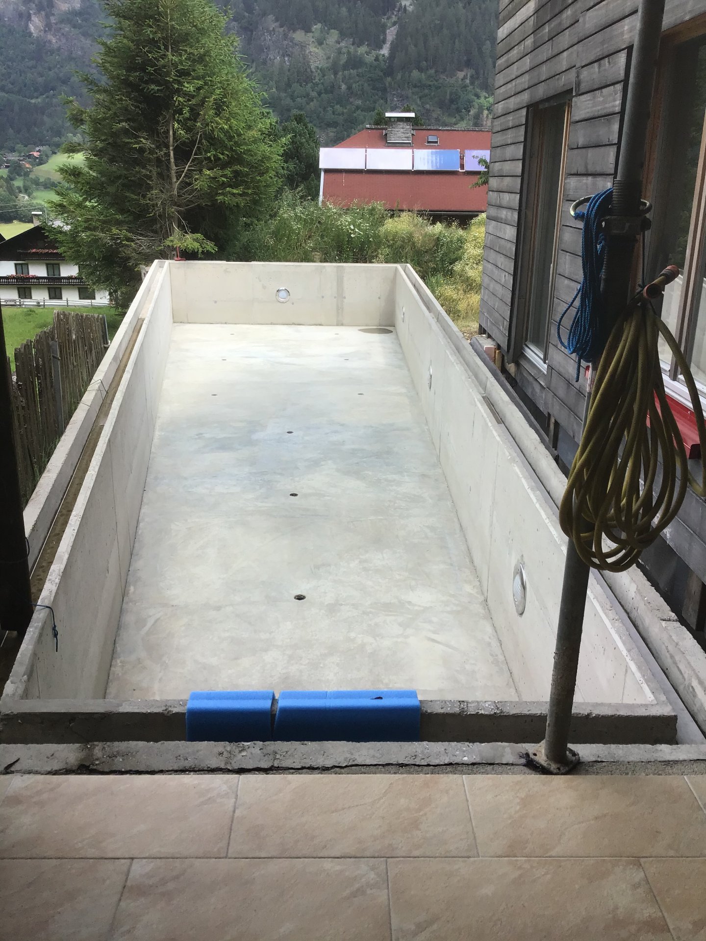

    An unsere Betonspezialisten:
    Nun mal eine Frage in eigener Sache, da seitens Baufirma, SV und Veröffentlichungen unterschiedliche Meinungen existieren:
    Welche Betonsorte/Expositionsklassen müßten für eine Betonpool ohne weitere Abdichtungen und mit Überlaufrinne, ebenfalls aus Beton verwendet werden?
    Weiße Wanne war vereinbart.
    Der Boden wurde mit Flügelglätter geglättet, was wohl nicht sein sollte.
    Freiluftpool mit möglicher Chlorbelastung, jedoch ohne Salz.
    Wie ist dabei die Chlorbelastung zu werten?
    Wenn eine vom Becken separate Überlaufrinne hergestellt würde-
    welches wäre der dafür bestgeeignete Beton?
    über die Kante läuft ständig Wasser, wodurch es möglicherweise zu Kalkausfällungen kommen kann.

    Nach dem Bild sind ja Halbschalen /Fertigteile dort was ist dort als Güte vereinbart.... Das dort deine Bewehrung gesondert zu bemessen ist und du auch deine Einbauten plus Bewehrung in dein 'Erdungsnetz' zu binden hast weisst ja.
    So im normalen würde ich vermutlich für deinen Boden/Bodenplatte vermutlich im Bereich weiss Beton C 40 rum landen, wenn es völlig unbehandelt bleiben soll, ohne coating, Wände aus Halbfertigteil C30 ça gestrahlt plus Hydrophobierung, ab den genannten Güten ist dein Chlorid etc Gehalt gedeckt. Dies geht natürlich auch früher mit Betonen niedriger Festigkeiten....

    Nö sieht nach Ortbeton aus...
    Teichi was ist es?

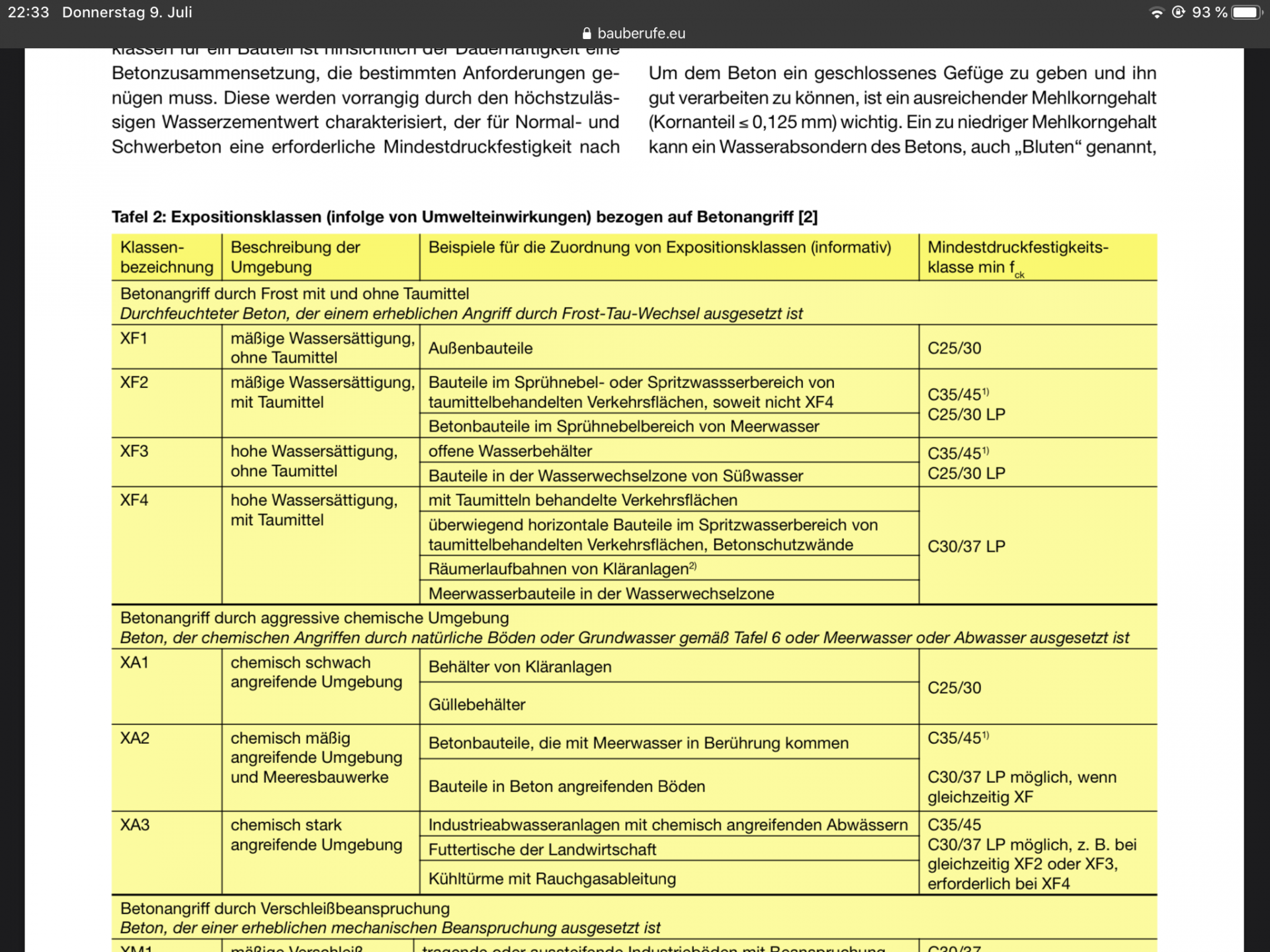

    Ich hätte da auch Mindestens 32/37 XF1 XC4 erwartet ....

    Ohne weitere Behandlung sehe ich da XF3, XA3 also X 35/45, evtl würde ich da sogar auf einen FD Beton gehen.
    Flügelglätter ist auf der Fläche kein Problem, nur im Bereich der anschließenden Wände muss die Fuge mit ausreichender Rauigkeit gemäß WU Richtlinie ausgeführt werden.

    Ach und XC4 da Chlor sehr gerne die Bewehrung anknabbert.

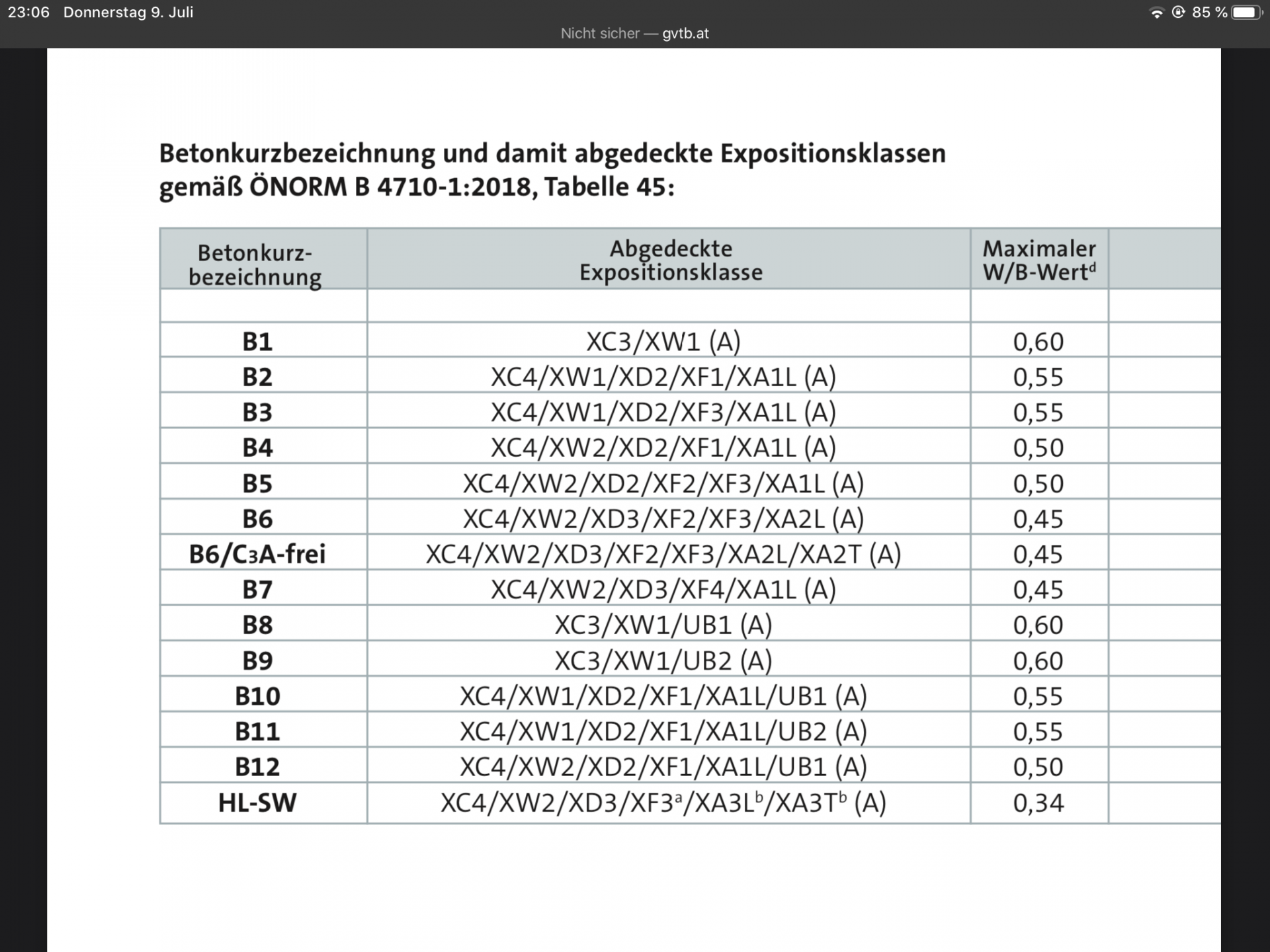

    Es müßte die Önorm angewendet werden, wobei Expositionsklassen wohl international sind.
    Ein Sachverständiger meinte es müßte mind. B3 Beton verwendet werden.

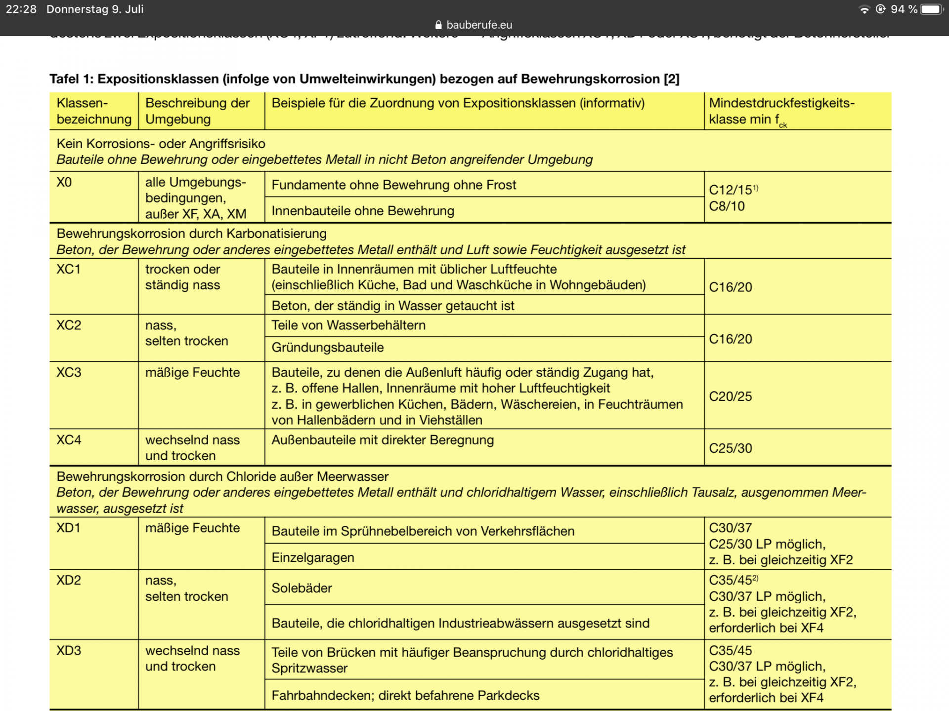

    Ich habe nochmal die Expositionsklassen herausgesucht:

    Nöpe, auch wenn du hier alle verwirrst mit ÖNorm mind B4 nix B3!B3 ist für Balkone Vordächer etc ohne Wasserbeauflagung ohne chemischen Angriff - der ist nur 'frostfest' . So fertsch
    B4 wäre auch für 'WU und druckbelastet Wasser' schau mal in eure Betonfibel, es würde mich wundern wenn das jetzt geändert wäre-wirst um ein coating nicht rumkommen.

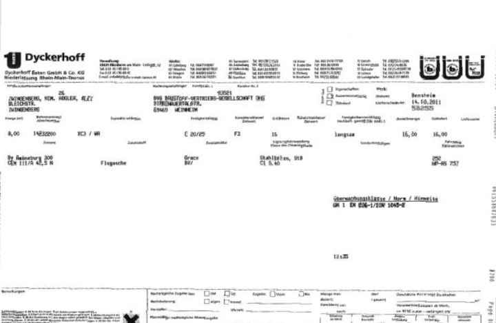

    Teichi irgendwas noch reinkopieren hilft nix - Lieferschein :mauer wir sind hier nicht im Glaskugel Wettbewerb, soll Fibi oder matschie dir die Ö Norm beibringen, keine Ahnung was unverständlich ist - B4! :motzSimon du Össi weisst dies doch auch :winken und vor allem der Planer /Statiker war wer.......

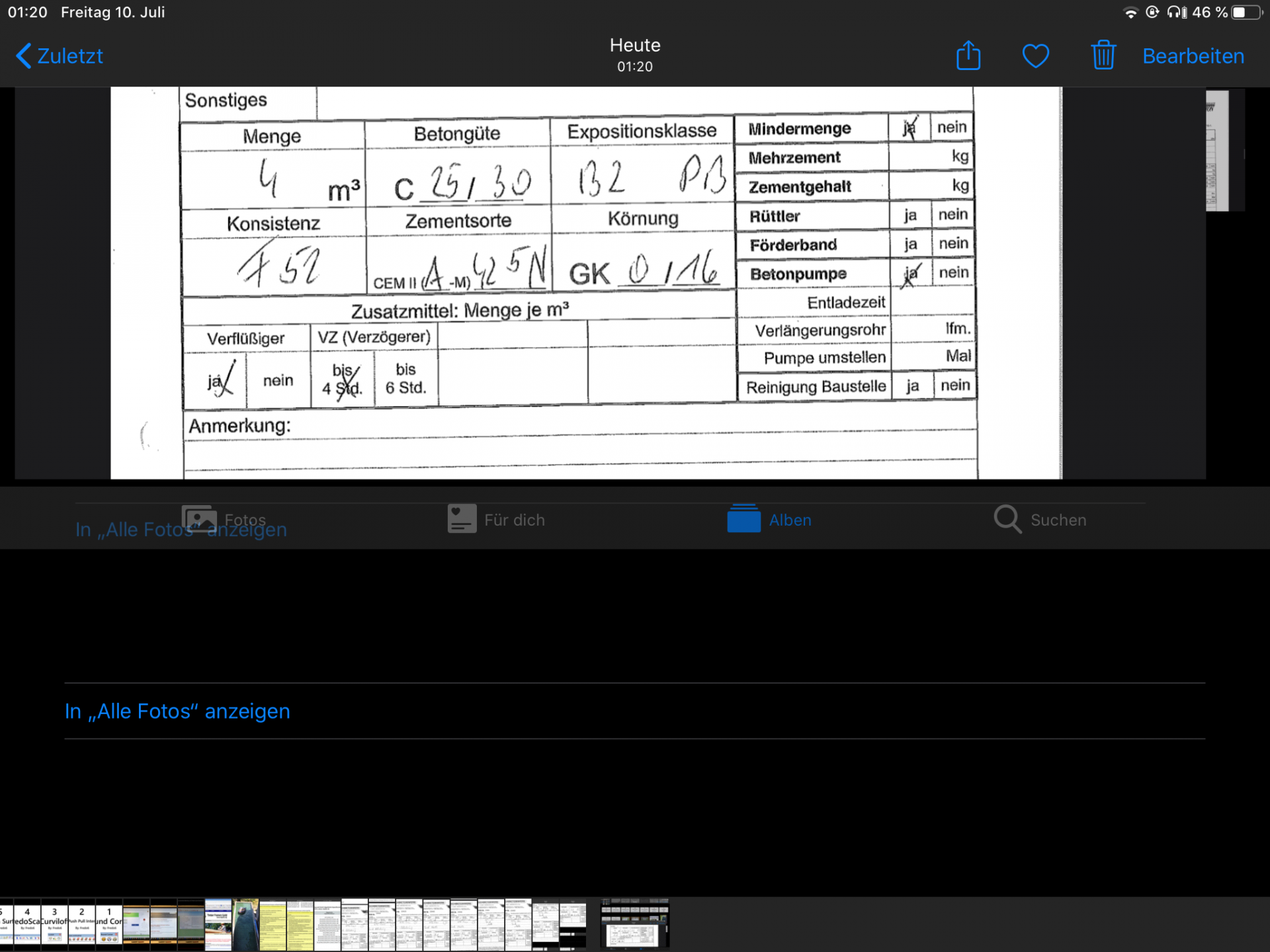

    Hier einer der Lieferscheine- Betonsorte ist bei allen Lieferungen identisch.
    Planung bzw Betonauswahl durch die Baufirma, die auch ein Betonwerk haben.
    mehr Infos gibts leider nicht zum Beton:

    und hier noch die Betonklassen m. Expositionsklassen lt Önorm- vermutlich ähnlich wie in D.
    Der verwendete B2-Beton erfüllt wohl nicht die Anforderungen...

    Schwacher Angriff, bei Dir.
    Du setzt weniger zu,deine Konzentration wird wesentlich geringer sein als in öffentlichen Anlagen.
    Das wieder was anderes, du hast kein Sprühnebel oder 'Tausalz' Anfall.
    Eigentlich wollten wir einen Lieferschein und nicht diesen Wisch da, gibt es keinen wo die Werksgüte vermerkt ist? Das weiteren sage ich dir nochmal B4 wäre das minimum nicht nur wegen chem. sondern weil dein Beton permanent mit Wasser beaufschlagt ist und das mit erheblichen Druck.@Fabianweber @matschie

    Danke-
    Es gab nur diese Lieferscheine und die habe ich auch erst nach 2 Jahren bekommen.
    Welche Daten genau würden benötigt?

    Bei Expositionsklassen finde ich immer nur Chloride bzw Tausalz oder chemischen Angriff-
    als was ist hier chloriertes Poolwasser einzustufen?
    Also offenbar generell als chemisch schwach angreifend einstufen d.h. dann .XA1?

    Ja, aber XC3 und die 3 m Stauhöhe würde ich nicht nehmen - bis 10m und dazu kommt Frost eventuell - Statik Kon² bemessen? Du musst das auch unterscheiden bei dir - monolitisch, vor Ort als Fertigteil im Werk geht das auch als C25/30 eventuell mit LP( gestrahlt plus Hydrophobierung) - deshalb liege ich immer noch bei B4 in deinem Fall.
