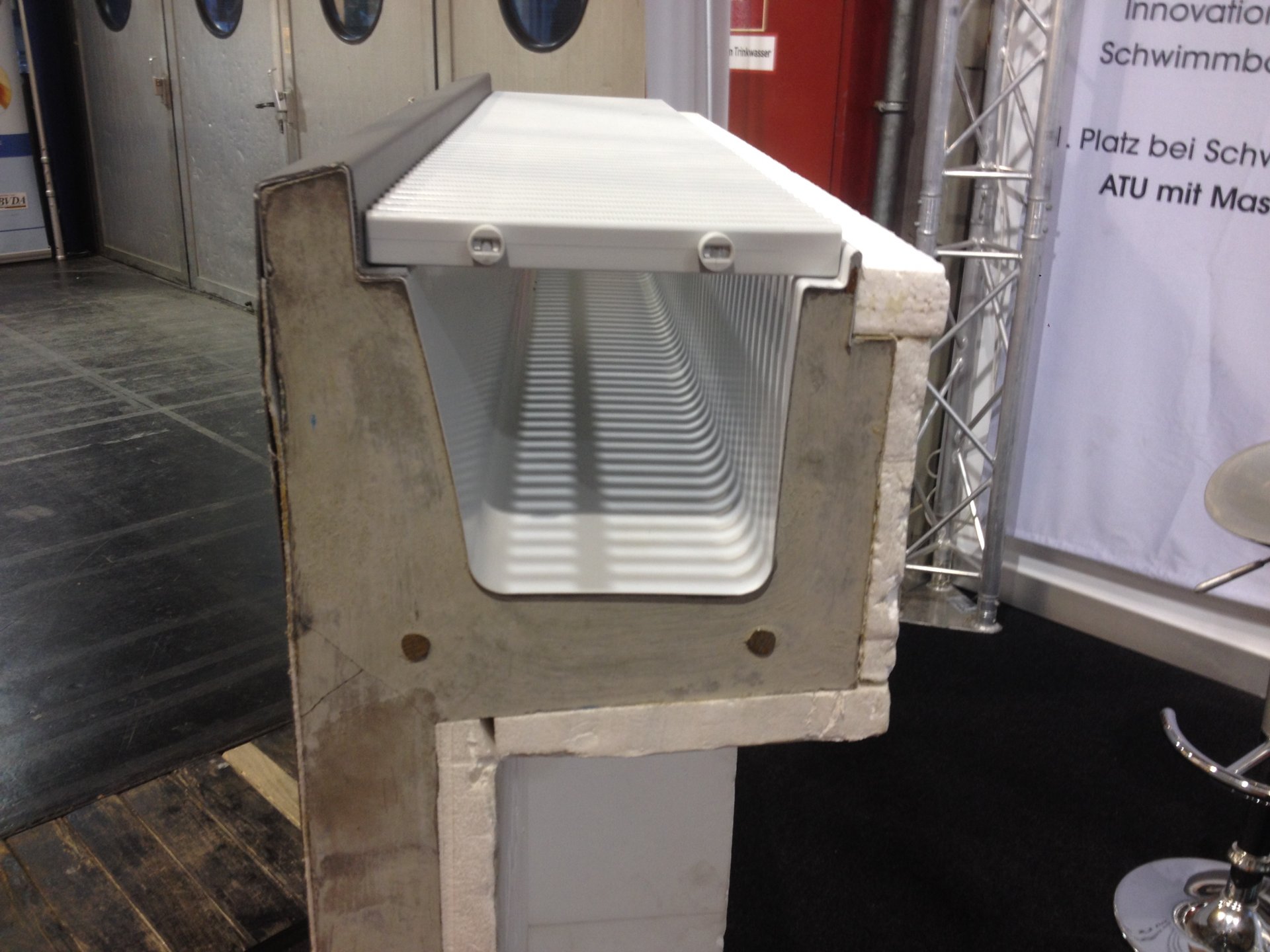

    Eine Betonspachtelung zur Abdichtung wäre ja noch ok,
    allerdings habe ich bisher keinen Hersteller gefunden, der für so etwas eine Freigabe erteilt,
    Ich hatte bei Ardex, PCI und anderen nachgefragt.
    Lackierung, Folie o.ä. soll nicht sein.
    Das einzige was eine ähnlich lange Gebrauchsdauer wie Sichtbeton zu gewährleisten scheint
    soll wohl eine aufgespachtelte Abdichtung mit nachfolgender Verfliesung sein.
    MB 2K habe ich noch reichlich hier- das wäre aber nicht meine Aufgabe
    Um die zu geringe Betongüte auszugleichen darf der offenbar nicht mit Poolwasser in Kontakt kommen.
    Bei der Überlaufrinne wirds wegen höherer Belastung und dünnerer Wandstärke etwas kompliziert.
    Die bei uns betonierte ist der Firma leider ziemlich rustikal geraten-
    im Prinzip von der Form aber wie auf dem Bild nur ohne Abdeckung, Fälze und Dämmung
    Über die linke Seite fließt das Poolwasser.
    Die obere Kante ist 5-6 cm breit, ca 15 cm hoch und der waagerechte Rinnegrund ist ca 12 cm breit.
    Die rückseitige Aufkantung ist ca 10 cm dick und geht senkrecht bis auf den Boden.
    Hat jemand eine Idee, bei Neubau der Überlaufrinne aus Sichtbeton welche Betonsorte die höchste Dauerhaftigkeit erwarten läßt? SCC ?
    Ich hatte sonst gedacht eine Gußform zu bauen- Oberseite nach unten
    und dann entweder nur den vorderen, wasserseitigen Schenkel zu gießen oder ggf die ganze Rinne mit in den Frischbeton eingelassenen Bolzen auf den oben gerade abgestemmten Poolwänden zB mit Vergußbeton aufzusetzen.
    Die Rinne muß über die gesamte Länge auf 1-2 mm genau nivelliert werden.

    Willst Du jetzt die Rinne wieder abbrechen und neu machen?
    Was spricht denn tatsächlich gegen Folie?

    Folie wollten wir nie haben, da nicht so lange haltbar und bei Überlaufrinne auch schwierig anzuschließen, wenn’s nicht von vornherein so geplant wurde.
    Es gibt dazu noch 10 Bodendüsen, 4 Wanddüsen und 5 Unterwasserscheinwerfer, die eingerichtet werden müßten.
    Die Verrohrung und Muffen hatte ich vor dem Betonieren eingesetzt.
    Der innere Schenkel der Überlaufrinne könnte abgebrochen werden, dann ein Falz eingeflext und hierhin ein vorher hergestelltes Betonformteil eingegossen werden.
    Daher meine Frage ob es Empfehlungen/Erfahrungen zur Betonsorte für so ein Teil gibt
