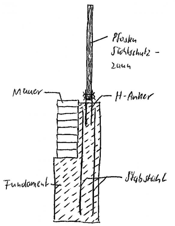

    wie kann ich den Stabstahl verankern ? in das Fundament bohren und den Stahl einfach reinstecken ? oder muss ich die Stangen verkleben ?

    Spontan würde mir da sowas in der Art einfallen:
    Das natürlich nur dort, wo die geplanten Pfosten stehen.
    Sollte natürlich bezüglich Statik mal berechnet werden.
    Ach so: und die erste Mauerschicht in Zementmörtel!

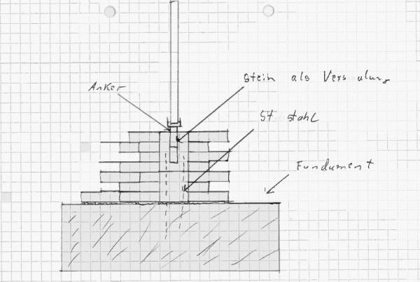

    Vielen Dank,
    leider besteht das Fundament schon, so das ich was dran Pfuschen müsste (wie geht das ) so wie du es gezeichnet hast geht es leider nicht. Die Mauer ist 21 cm breit und der Nachbar möchte nicht auf Beton gucken. Habe als Alternative die Idee einfach Steine quer zu legen und dann mit Beton auszufüllen :

    @tkoehler78: ich hätte es fast nicht besser aufzeigen können.
    Je nach Stärke und nach Sichtqualität der Mauer würde ich auch schauen, das ich ganz normal auf beiden Seiten aufmauere mit den Betonsteinen. Nur im Bereich der Pfosten bzw. H-Anker oder was immer da auch als Pfostenhalter rein soll, würde ich dann komplett betonieren. Also quasi dort in dem Bereich die Betonsteine schneiden, so dass innen ein quadratischer Querschnitt zum Verfüllen mit Beton gegeben ist.
    An genau diesen Stellen setzt man vorher 10er oder 12er Stabstahl in das Fundament, indem man hier Löcher so bohrt, dass man diese ausreichend tief und mit genug Mörtel einbringen kann. Dann zieht man die Mauer hoch, der Innenraum mit dem Stabstahl bleibt dabei frei. Dann werden die Pfostenträger am besten auch an den Stabstahl geschweißt, dabei auf genaue Ausrichtung und Höhe geachtet und dann diese Innenräume mit Beton verfüllt.
    So hat man bewehrte Pfostenträger, die die Last bis in das Fundament ableiten.
    Das Ganze sieht dann so ungefähr aus:
    So, und nun muss es aber reichen, wir kriegen hier noch alle eine auf den deckel, weil wir hier planen usw. :yikes
    Gruß Martok
    PS: Ich war zu langsam, klausus, Sie sind ja nun schon selbst drauf gekommen!

    Jetzt haben wir die Lösung:respekt ... viele Dank
