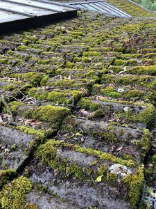

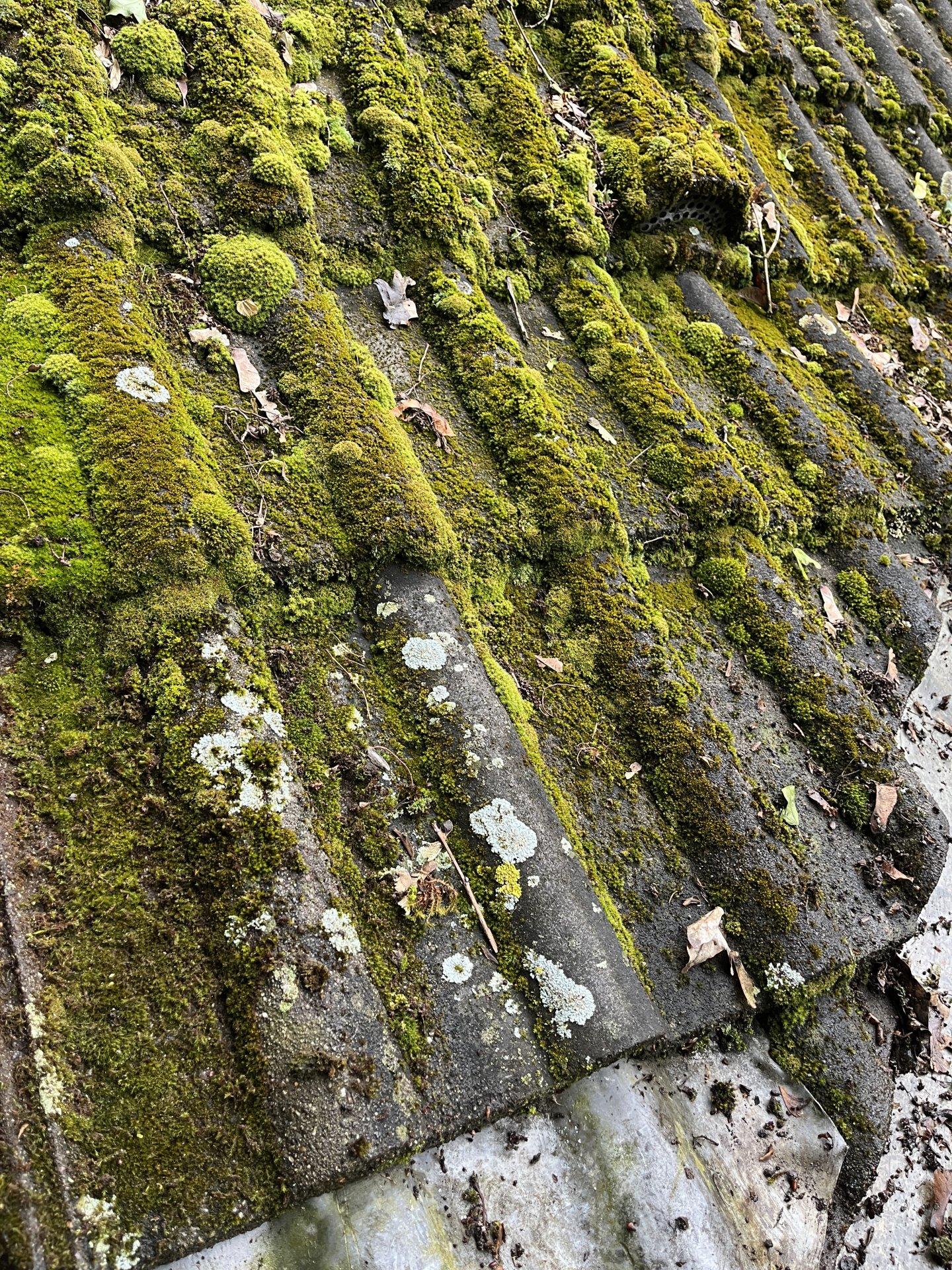

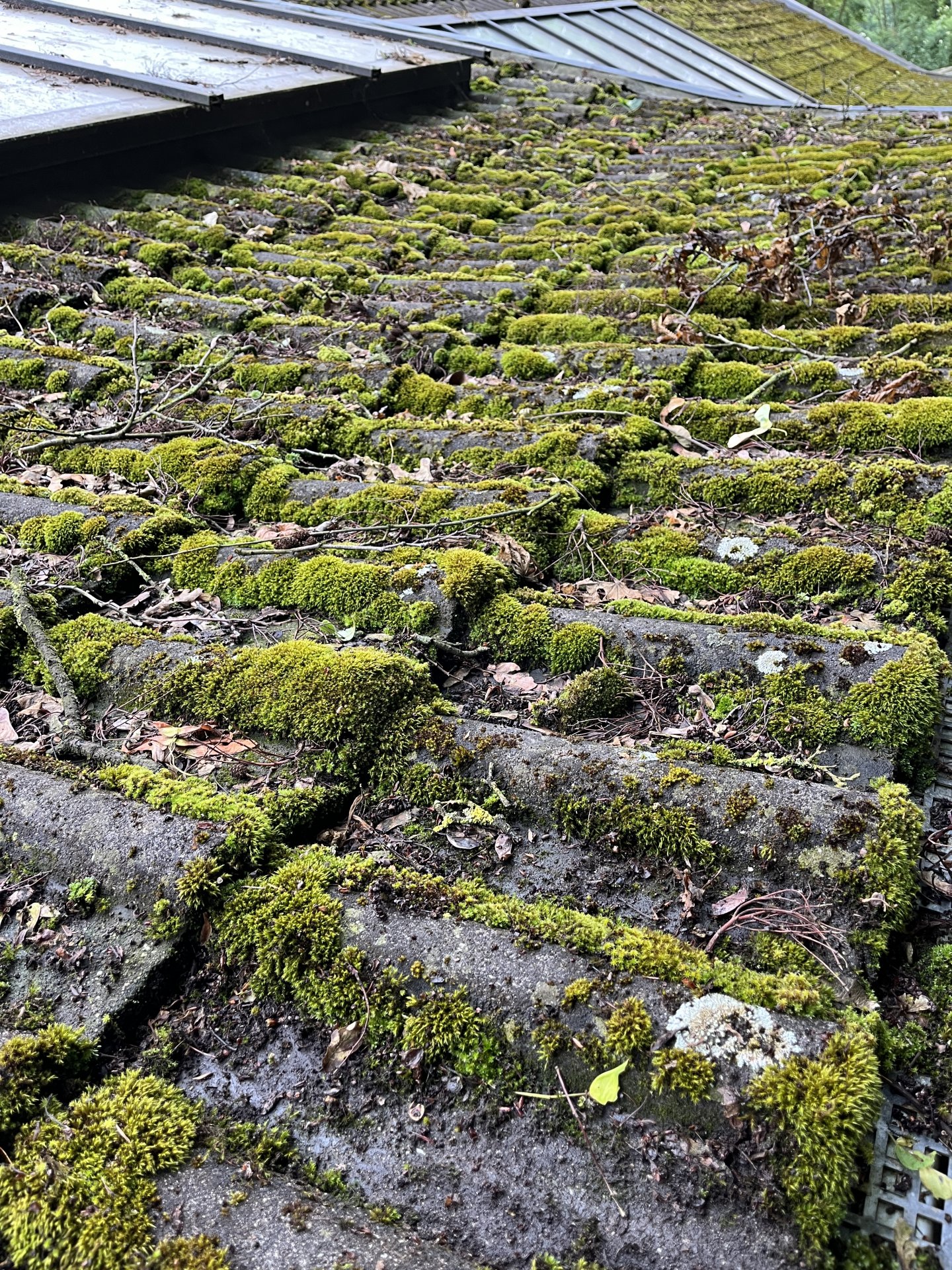

    Unser altes Dach (Anfang 70er) aus Betondachsteinen ist voller Moos.
    Daher möchte ich es im Sommer reinigen. Aus finanziellen Gründen und weil ich auch die Zeit habe, möchte ich es selbst machen.
    Das Moos sitzt auf den alten rauen Pfannen ziemlich fest. Gehe ich richtig in der Annahme das kein Weg an viel Schweiß und kratzen vorbei geht?!
    Oder doch der Kärcher und vorher Essigwasser? Es gibt soviele unterschiedlich Meinungen im Netz, ich hätte gerne ein paar Tipps die auf echten Erfahrungen basieren.
    Danke!!

    Hochdruck 140 bar an der Lanze mit Schmutzfräse ohne Essig und Chemie

    Lass es einfach.....
    Der mögliche Schaden und vom Dach und Mann ist der Aufwand nicht wert.

    Und ich muss mir keine Sorgen machen dass ich die alten Pfannen beschädige?

    Wenn würde ich es vom Kran aus machen. Aber habe auch sorgen um die Pfannen. Aber einfach lassen geht doch auch nicht?! Es wuchert ja alles zu.
