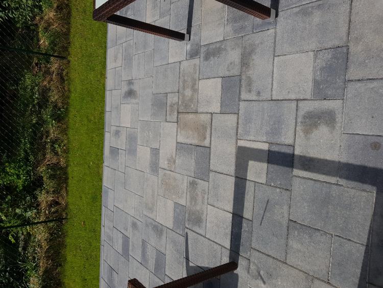

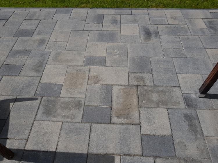

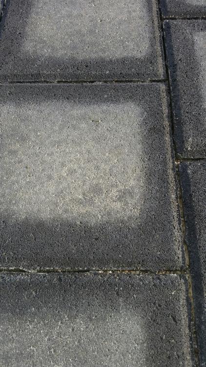

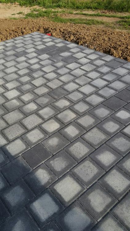

    Hallo liebes Forum,
    Ich wende mich jetzt an euch in der Hoffnung das mir jemand helfen kann.
    Wir haben im Juni 2016 unsere Terrasse pflastern lassen.
    Nach dem Winter sind mir diese hässlichen Flecken aufgefallen. Es betrifft nicht die komplette Terrasse. Es sieht einfach so unschön aus und ich weiß nicht mehr was ich noch tun kann bzw. Was das überhaupt ist. Ausblühungen?
    Ich habe bereits die komplette Terrasse mit sodawasser gereinigt was aber überhaupt nichts gebracht hat.
    Kann mir jemand helfen?
    Lieben Dank

    wie ist denn der Gesamtaufbau ß
    wahrscheinlich hat sich vereinzelt unter den Platten Feuchtigkeit angesammelt
    wie sieht es bei Tag aus ?

    Oh Gott das weiß ich nicht mehr so recht. Betonrecycling, Split und Füllkies aber wie hoch jedes der Stoffe das weiß ich nicht.
    Im Anhang die Bilder von eben.

    Die Flecken kommen auf den Bilder etwas schlecht rüber. Handelt es sich um nuanciertes Pflaster? Sehr oft lösen sich nach einer gewissen Liegezeit Kalkeinlagerungen aus dem Beton, die dann auf der Oberfläche als weisse Flecken sichtbar werden. Die Flecken wittern aber mit der Zeit von selber wieder ab. Möglicherweise liegt´s aber auch am Untergrund, sprich am Bettungsmaterial. Bei meinen (sehr teueren) Pflaster traten auch sehr unschöne Flecken auf.
    Nach Rücksprache beim Hersteller hab ich gar nichts gemacht und tatsächlich verschwanden die Flecken von selber wieder. Kann aber durchaus 2 Jahre dauern.

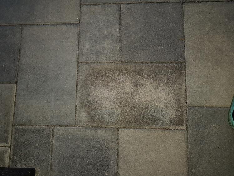

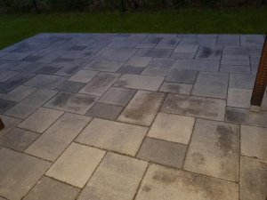

    Es ist das tegula Plan von berding beton.
    Weiße ausblühungen sind vereinzelt zu sehen.
    Aber viel schlimmer ist das dunkle.
    Die bettung hat er nach meinem wissen über all gleich gemacht.
    Müssen wir jetzt wirklich die Steine herausnehmen?
    Glaub nicht das wir das hinbekommen. Haben die fugen mit brechsand verfüllt.

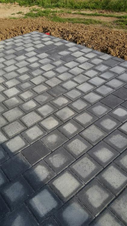

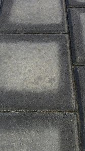

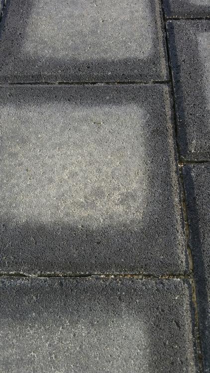

    ich habe das gleiche Phänomen....bei Anthrazit sieht man es deutlicher...
    habe viel Recherchiert, und den Hersteller angefragt, es handelt sich um Ausblühungen/Kalkablagerungen die durch unsachgemäße Lagerung enstehen, wenn die Steine nach der Produktion Regen ausgesetzt sind. Da die Steine fast 2 Wochen bei mir lagen bevor diese Fachgerecht eingebaut wurden (Steine waren nicht mit Folie abgedeckt !) sind diese Flecken scheinbar entstanden. Hersteller übernimmt keine Gewähr, da die im Kleingedruckten drauf hinweisen....naja Antwort war zumindest nach einem Winter sollten diese selbständig verschwinden.
    Man kann auch chemisch behandeln mit einem Mittel (habe 2 Empfehlungen bekommen von einem Hersteller, kann ich gerne per pn weitergeben) oder verdünnter Ameisensäure (da habe ich aber Bedenken das die Flecken sich eher verschmieren)
    einen weiteren Grund könnte auch sein das die Steine aus dem Boden Salze zieht, wenn aber Fachmännisch 20170801_190006_resized_2.jpg 20170801_190047_resized_2.jpg in Splitt verlegt ist, sollte es aber ausgeschlossen sein!

    Ja das Mittel würde ich gern wissen.
    Obwohl es netti ihnen echt anders aussieht. Nass oder so. Bei uns sieht es ehr dreckig aus und ist mitten im Stein.
    Verlegt wurden die Steine innerhalb von 2 Wochen. Jedoch waren sie am Anfang wirklich schön, ohne irgendwelche Flecken und nach dem Winter ist es mir aufgefallen.

    Sollen die Steine dunkel oder hell sein. Welches sind denn die "Flecken"?
    Ok, demnach sind die Flecken hell.
    Aber die Steine bekommst du doch nicht 2 Tage nach der Prdouktion. Und wenn diese dem Regen augesetzt waren, ist das doch nicht Dein Problem.
    Und wenn diese bei dir angeliefert werden, sind sie doch normalerweise in Folie eingeschweisst.
    Wie bitte passt das zusammen?
    Dann bitte im April 2018 Bilder liefern.
    Und ich, ob sich damit überhaupt etwas tut.
    Diese Frage kannst nur du beantworten.

    Driver 55 und was sagen Sie zu meinen Steinen? Im Vergleich zum März 2017 vergrößern sich die Flecken auch enorm.
    Bei mir ist es ja nur auf 2 Steine wo man auch weiße ausblühungen sieht. Auf den anderen dunkle und bräunliche ausblühungen

    Das wird sich wegwittern...
