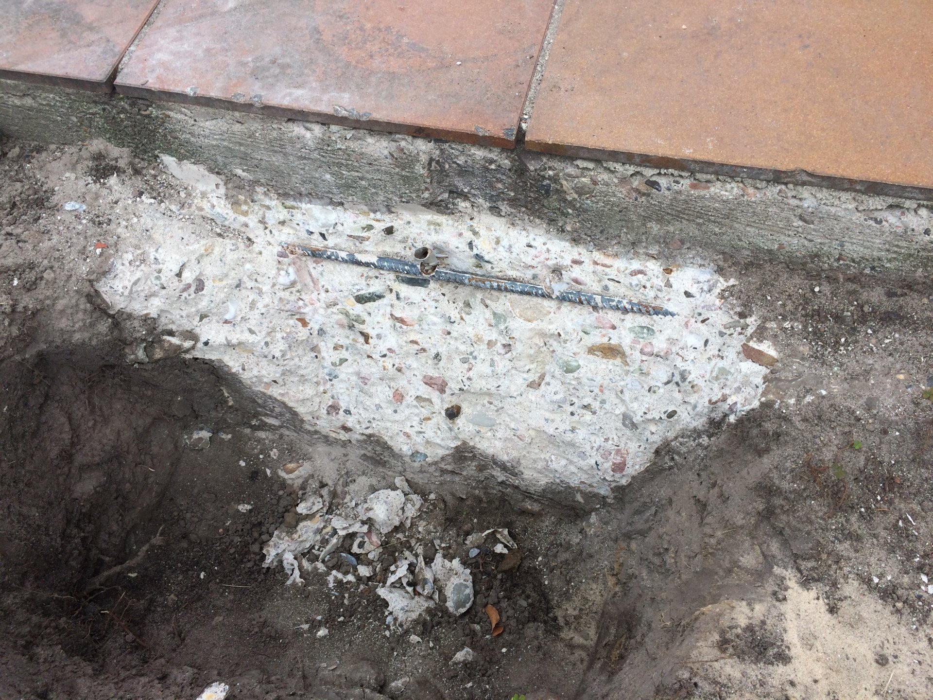

    an meiner Terrasse soll einer schmaler Streifen Beton weggestemt werden. Nun kam dort der Stahl zum vorschein.
    Ist die Stabilität gefährdet, wenn diese eine Stange entfernt wird? Muss ich damit rechnen, dass - wie auf dem Foto zu sehen - in tieferen Schichten noch mehr Stahlbänder anzutreffen sind? Kann ich die punktuell durchtrennen oder sind die so unter Spannung, dass das ggf. sogar gefährlich ist?
    Die Terrasse ist 3x6m groß und der überstehende Betonstreifen hat eine Breite von ca. 12cm.
    Danke

    Warum muss das weg?
    Was ist denn dein kompletter Plan?
    Mach mal bitte ein Übersichtsfoto

    EInen kleinen Sichtschutzzaun aufstellen und dafür drei Bodenanker einbetonieren.

    So viel Aufwand, nur damit der Zaun 10 cm näher an der Terrasse steht?
    Mach den Streifen doch einfach mit einem Hochdruckreiniger sauber und verspachtel ihn mit Betonspachtel, damit er schön glatt und eben ist.
    Danach dann die Befestigungen für den Zaun von oben oder seitlich in den Betonstreifen einschrauben.
