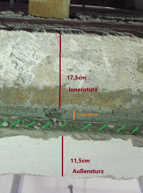

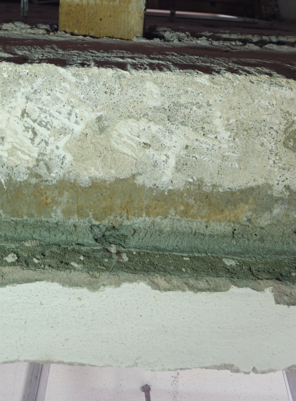

    Danke für deine Antwort - ja Kameras sind auch so 1980, aber zum Glück habe ich ja mein Handy dabei, also mal kurz die Sicht auf das ganze von unten:
    Da man hier natürlich nicht soviel erkennt, hier noch eine Beschriftung des ganzen. Das Grüne ist praktisch der genannte Überstand, welcher dem bisherigen Fenster als Anschlag diente.
    Der Fensterbauer will nun praktisch den Außensturz um die grüne Fläche kürzen.
    Beste Grüße,
    flourhat

    Na dann solle er das eben abtrennen. 2x 17,5 kann nun mal keine 30cm Ergeben.

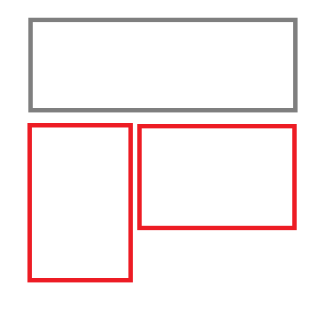

    Das Problem ist - die Fenster sind bereits da, nur gemessen wurde eben seitens des Fensterbauers die Höhe bis zum inneren Sturz in der Annahme, dass es gerade nach Außen geht - ist nun halt aber nicht so. Da ich das Angebot so angenommen habe und die Fenster bestellt wurden, versuche ich nun eben das beste aus der Situation zu machen.
    Fensterbauer sagt "Nimm einfach beim Sturz außen etwas an Stärke weg" - mein Hirn sagt "Mach das bloß nicht" und daher bin ich nun hier :)
    Wir haben einmal einen Sturz mit 17,5 und einmal einen Sturz mit 11,5 - ergibt zsammen 29cm. Dazwischen noch etwas Füllmaterial und wir sind bei den besagten 30. Der Innere Sturz ist praktisch flach eingebaut, der äußere ist hochkannt eingebaut. Beide haben die selbe Dimension, nur sind um 90 Grad gedreht.
    So sieht es sozusagen von der Seite aus - Ein sturz innen - 11,5x17,5 - nur eben Flach und dann außen ein Sturz um 90 Grad gedreht in der selben Dimension - darüber das 30cm Mauerwerk. Der AußenSturz kann auch etwas höher sitzen. Ist eben ein Altbau, da ist vieles leider nicht so wie erwartet...

    Das musst du vermutlich auch jetzt schon haben, denn ein 90° gedreht eingebauter Sturz erfüllt nur dann statische Anforderungen, wenn er genau für diese Einbaulage vorgesehen ist. Üblicherweise ist "oben" bei Betonstürzen markiert.

    Das kann dir nur ein Statiker nehmen, kein Fensterbauer und kein Forum

    Wie wäre es die Brüstung niedriger zu machen, ist statisch unbedenklich.
    Fensterbank kommt sowieso neu.
