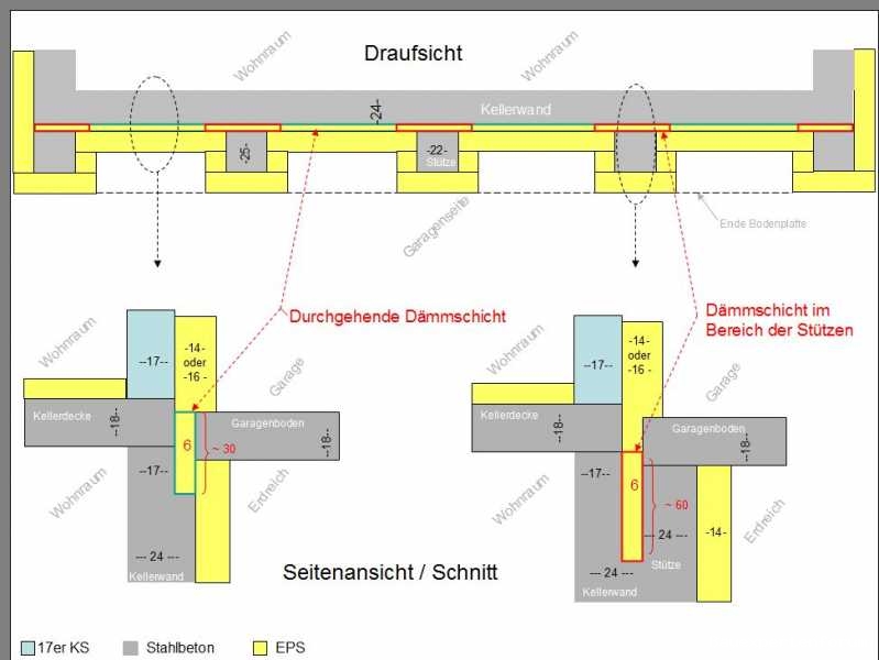

    zur Abstützung der Garagenbodenplatte an der Hausseite (10m) sind bei uns fünf Stahlbetonstützen geplannt, die auf der Bodenplatte aufliegen und mit der Kellerwand gleichzeitig gegossen werden sollen - alles mit 14cm EPS gedämmt. Geplant war die thermische Abkopplung der Garagenplatte durch XPS Aufleger zwischen Stützen und Garagenplatte. Nun interveniert der Statiker mit zu hohen Punklasten für das XPS.
    Das Dreigestirn: Statiker, Architekt und Rohbauer schlägt nun eine Lösung mit einer im oberen Bereich der Kellerwand/Stütze eingelassenen 6cm EPS-Platte vor.
    Die daraus resultierenden ca 50cm langen und 25x22cm großen Stützen (mit entsprechender Bewährung) sollen als thermische Trennung ausreichend sein.
    Was meint Ihr dazu, die Expertengemeinde, die mir bis dato so gut geholfen hat ? Ist diese Lösung wärmetechnisch ok ?
    Danke im Vorraus / BM

    Sagen wir mal so:
    Selbst wenn ALLE Wb-Details so gut durchgearbeitet werden, wirst Du den Unterschied nur meßtechnisch nachweisen können.
    Wenn nicht - ists eh wurscht :D

    Was spricht dagegen die Garage separat zu gründen?
    Einzelne Punkte bis in Grubensohle dazwischen ein Streifenfundament vor die Kellerdämmung ...?
    Ich finde der Aufwand muß auch irgendwo den entsprechenden Nutzen bringen. Diese Lösung ist nicht garde einfach auszuführen, von daher eher schadensanfällig als eine Simpellösung mit separater Gründung.

    besten Dank für die schnelle Antworten !!!
    Messtechnisch: wie ist das gemeint d.h. relevant oder vernachlässigbar ?
    Es ist ein KfW70 (2007) Haus.
    Separate Gründung: zu spät, die Bodenplatte existiert bereits - diese Lösung wurde auch vom Rohbauer zu erst genannt - hier haben einige einfach gepennt :motz.
    Realisierung der vorgeschlagenen Lösung scheint aber als machbar, da im oberen Bereich der Kellerwand die Armierung "nur verbogen" werden muss, so der Rohbauer.
    Grüße / MB

    da wird doch immerhin gedacht - allerdings (vermute ich mal) mit
    so hoher drehzahl, dass ein moment der besinnung hilfreich wäre ;)
    besinnung .. wo komm ich her, wo will ich hin, was hab ich, was will ich
    erreichen, welche mittel stehen zur verfügung ...
    konkret. warum dieses stützenmassaker? macht mal die gedanken frei ..
    dann klappts auch mit der wbr-vermeidung .. durch andere gründung
    oder durch therm. trennung (z.b. tronsolen)
