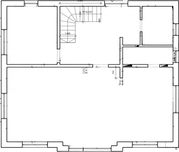

    wobei der EG grundriss, ganz interressant wäre.
    gibt es auch eine treppe zum OG, sind im OG, alle zimmer mehr oder weniger durchgangszimmer?

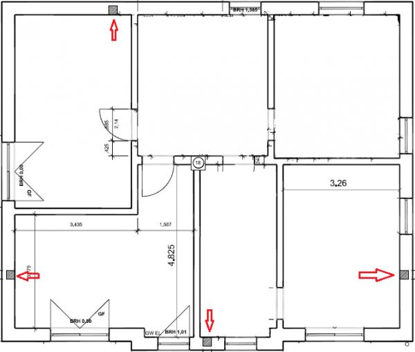

    Wir haben dem Architekten nun mitgeteilt, dass wir die Betonstützen nicht haben möchten, wenn diese nicht für die Statik erforderlich sind.

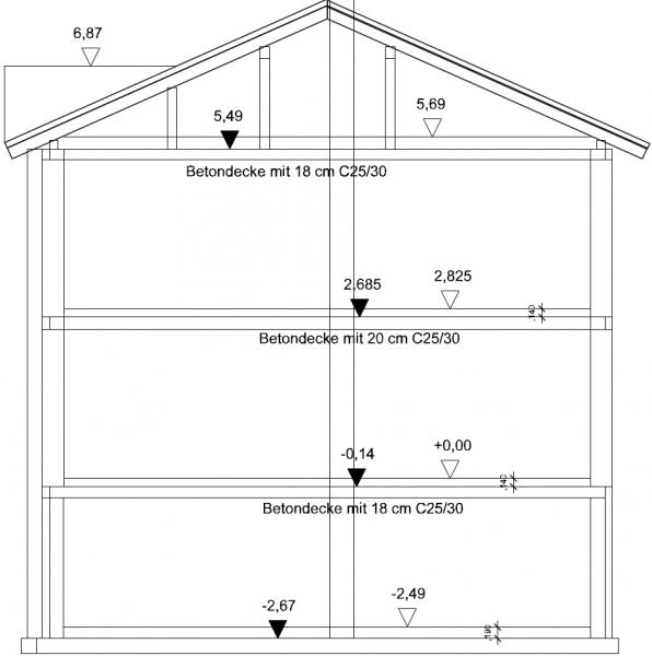

    Hier noch der Schnitt:

    Das halte ich für einen schweren Fehler. Mein Rat: nehmt diese Erklärung zurück.
    Nur aufgrund von ein paar Ferndiagnosen (ohne den Schnitt und die ganzen Pläne zu kennen) aus dem Bauexpertenforum eine solche Erklärung abzugeben, könnte sich als nachteilig herausstellen, insbesondere dann, wenn später tatsächlich Risse auftreten.

    Zugstützen in den Gebäudeecken ergeben durchaus Sinn, hier entstehen eckabhebende Kräfte aus der Deckenplatte (aus Drillmomenten, wen es interessiert etwas in die Plattentheorie einlesen) die eben genau in den oberen Geschossen nicht mehr durch eine ausreichende Auflast überdrückt wird. Dann kann es zu horizontalen Rissen zwischen Deckenplatte und Mauerwerk kommen.
    Sinnlos ist das natürlich dann, wenn diese falsch angeordnet wurden, so wie hier - wenn diese Anordnung doch einen tieferen Sinn ergibt, der sich mir nicht erschließt. Bitte fragen Sie ihren Planer, die Begründung würde mich interessieren.

    betonstützen im og bei einer betondecke zum dg können schon sinn machen um das aufschüsseln der freien ecken zu behindern.( fehlende auflast )
    nur die anordnung hier ist vollkommen sinnfrei.

    bei dieser abenteuerlichen "schnittdarstellung", wundert mich gar nix mehr.

    Ich habe nun die genaue Erläuterung vom Architekten bekommen. Diese Stützen sollen - wie hier ja auch schon vermutet wurde - das aufschüsseln der Betondecke verhindern. Dazu auch nochmal die relativierende Aussage von ihm, dass das bei 95% der Häuser nicht gemacht würde...
    Jetzt bin ich ratlos.
    Wie gesagt - die Positionen der Stützen machen dafür doch wenig Sinn? Ich hätte die Pfosten dann eher an den Außenkanten vermutet, aber doch nicht mitten in der Wand, wo sie wohl am wenigsten verhindern werden...
    Von der Aufschüsselung gehen doch meist (immer?) Eckrisse aus, die sich bei dieser Anordnung ja trotz Stützen bilden können, wenn diese mitten in der Wand stehen. Ich habe das nochmal abgefragt, welche Verbesserung er sich erhofft, wenn die Stützen an diesen Positionen stehen und ob es aus seiner Sicht keine andere Möglichkeit der Positionierung geben würde, die ebenfalls wirksam wäre (mit dem Hinweis, dass uns die Stützen in den Außenecken z.B. nicht stören würden)
