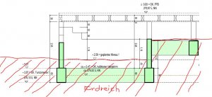

    Hallo Zusammen. :winken
    Ich hoffe jemand kann uns weiterhelfen.
    Wir haben letzte Woche angefangen unser Einfamilienhaus zu errichten. Aktuell sind die Rohbauer dabei die Fundamente zu schalen und betonieren.
    Grundsätzliches: Das Haus wird als Holzskelettbau errichten. Die gesamte Gebäudehülle wird aus Holz + Dämmung hergestellt (auch die Bodenplatte). Die Bodenplatte, die wie eine Holzbalkendecke ausgebildet wird, liegt nicht auf dem Erdreich sondern auf Betonstützen auf, sodass das komplette Bauwerk unterlüftet ist (aufgeständert). Das Gelände liegt ca. 1m unter UK Bodenplatte. Unter dem Haus soll ein Parkplatz errichtet werden. Dafür bedarf es Betonstützwände, die das Erdreich abfangen.
    Da die Betonstützwand ja komplett überdacht ist und keinem direktem Niederschlag ausgesetzt ist, stellt sich die Frage in wieweit es nochtwendig ist die Betonstützwand abzudichten?
