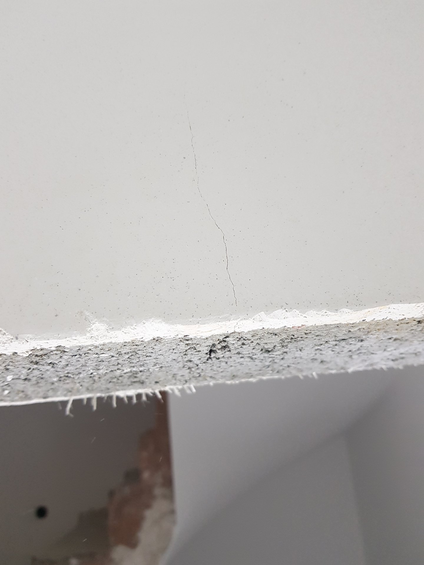

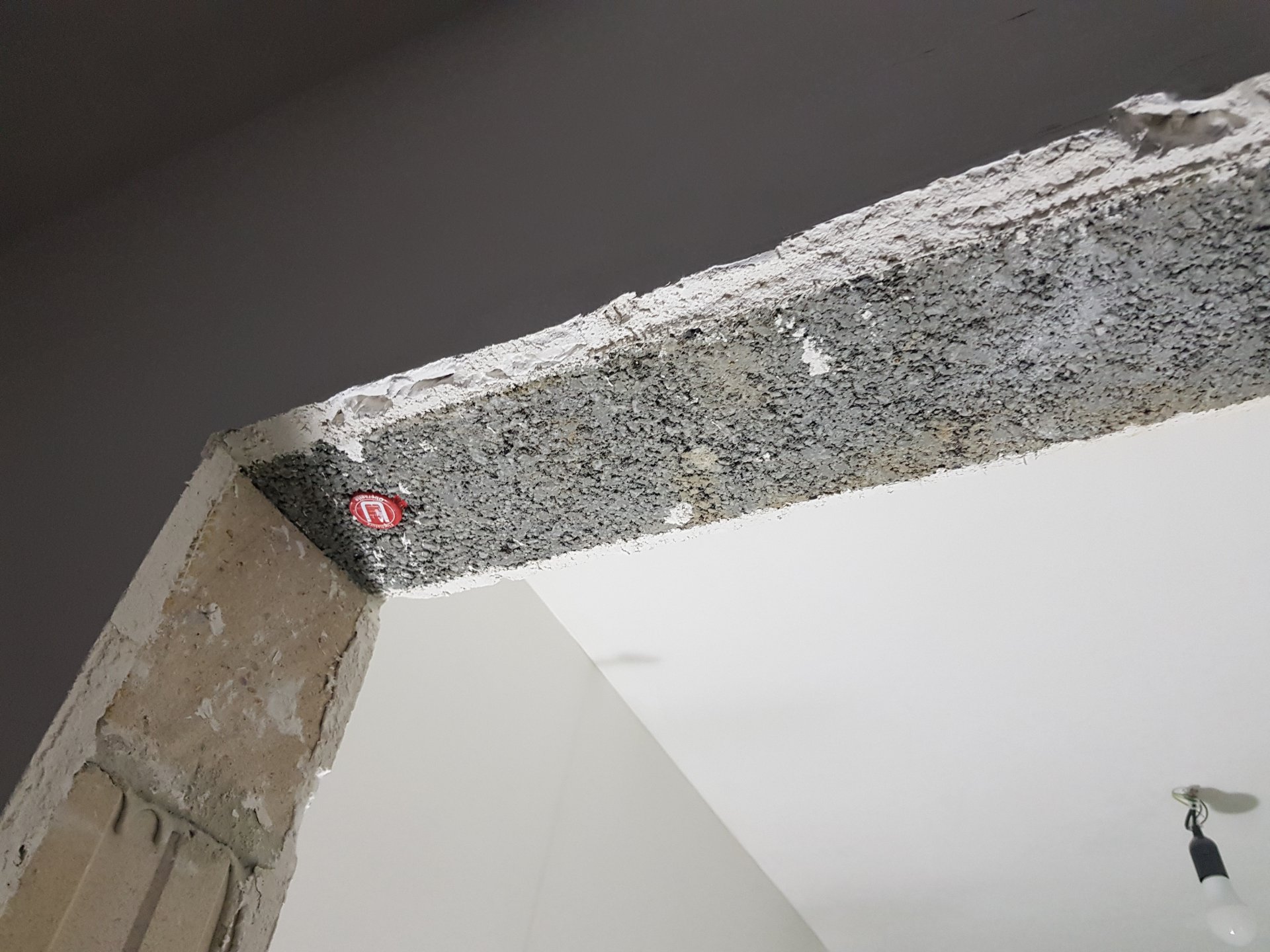

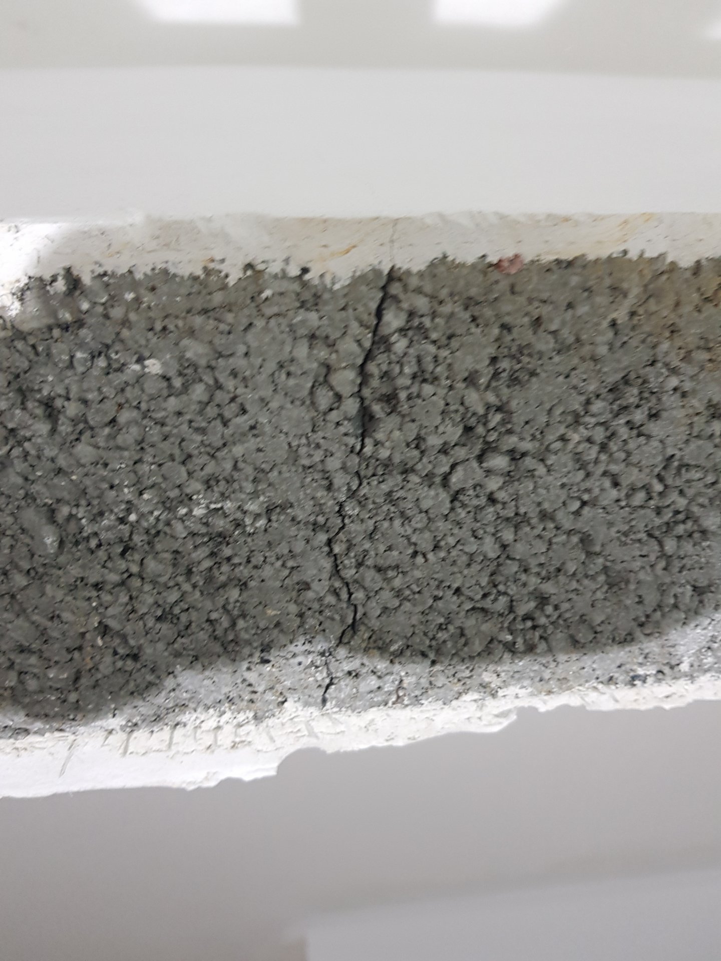

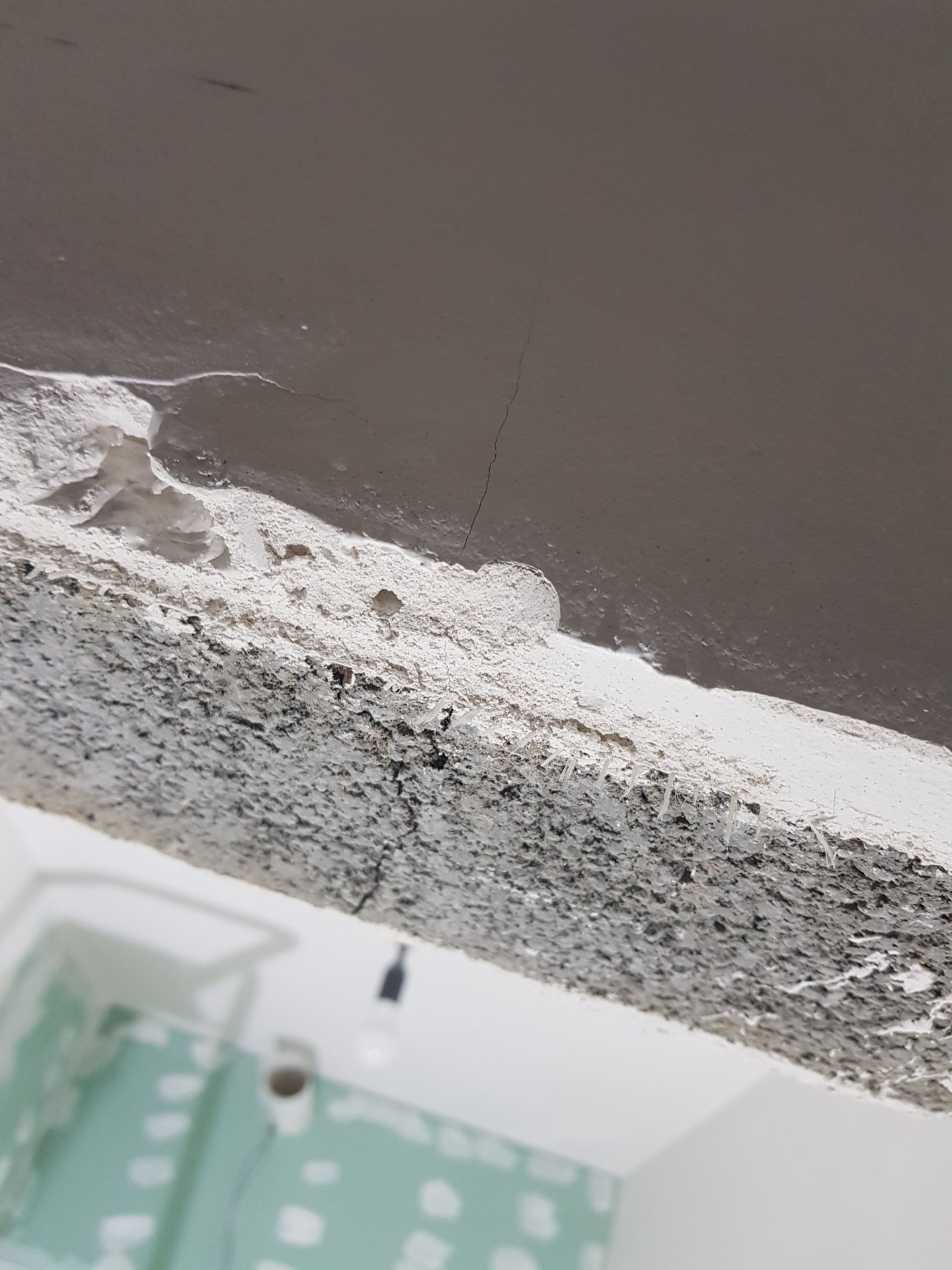

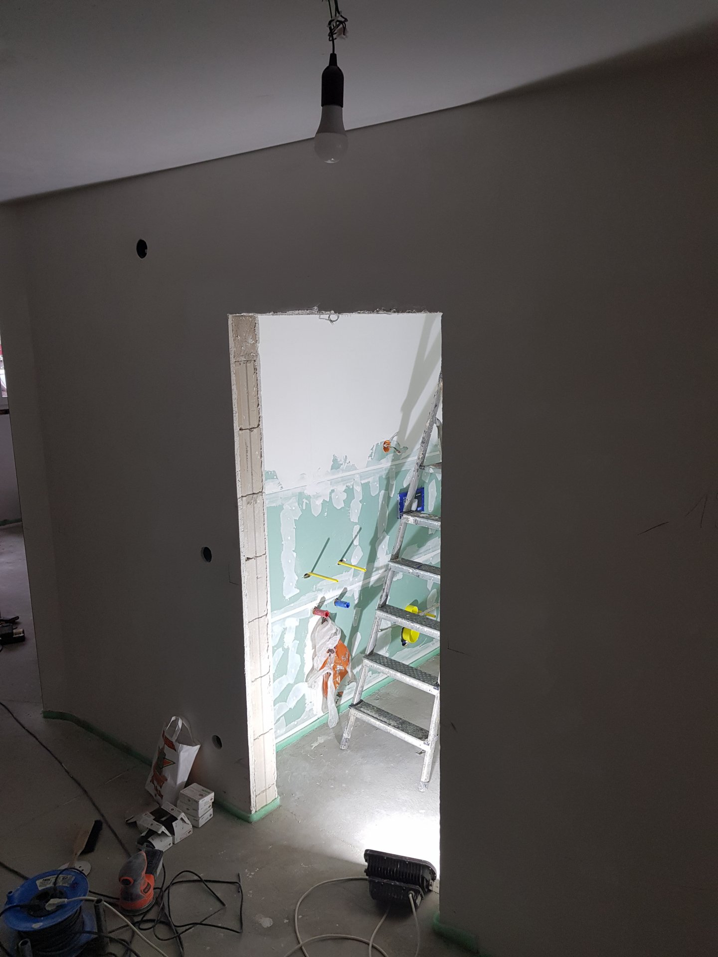

    ist der Riss im Sturz einer nichttragenden 11,5er KS Lochziegelwand bedenklich (bzw. wie bedenklich). 20201231_142931.jpg 20201231_142948.jpg 20201231_143014.jpg 20201231_143018.jpg
    Von Unterkante Sturz bis Unterkante Betondecke sind es ca. 50 cm. Entsprechend dem "Kronkorken" wurde der Sturz verkehrt herum eingebaut.

    Es wundert mich das oberhalb des Sturzes zu Riss gekommen ist.
    Sind Sie sicher das der Wand nicht Tragend ist?
    Ist zwischen der Decke und wann eine Trennlage eingebaut?
    Selbst wenn der Sturz auch schon Falschrum (Wi steht das wie rum?) und schon gerissen eingebaut worden wäre dürfte nach innenputz nicht mehr zu rissen kommen...
    bitte um Überprüfung anhand des Statiks und Vorort...

    definitiv nicht tragend. Die Mauer wurde nach dem gießen der Geschossdecke hochgezogen. Wann und wie der restliche Spalt geschlossen wurde, kann ich auf Anhieb nicht sagen.
    Der Sturz hat auf der Unterseite einen roten Kronkorken mit "Oberseite". Der Riss ist definitv erst vor Kurzem, während Innenausbau, aufgetreten.

    Der Riss im Mauerwerk oberhalb des sturzes ist definitiv durch auflast der Decke Entstanden.

    Sehe ich nicht so, wenn der Sturz verkehrt herum liegt und die Stossfuge der Mauersteine über dem Riss im Sturz liegt dann ist dieser Riss zu erwarten.

    Ja aber normalerweise einen Sturz mit den Eisen auf der Richtigen Seite.

    Bei vielen Betonfertigstürzen (zb 7 cm hohe)ist es egal ob unten oder oben. Es sei den der Hersteller hat das explizit angegeben...
    bei 7 cm Flachsturz ist nur ein eisenstab drin und dieser ist mittig angeordnet.
    ich würde auch sagen erst prüfen ob dieser wand doch belastet ist und den Sturz erneuern
