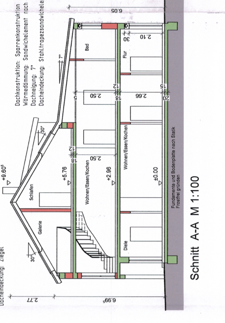

    Guten Tag ich brauche Hilfe !
    Meine Rohbauer haben die erste filigrandecke auf mein zweifamilienhaus gelegt !
    Davor haben sie alles eingeschalt sprich die fensterstürze ..
    So wie ich jetzt richtig gesehen habe wären die Stürze auf einen rohbaumaß von 2,55m ...
    Mein rohbauinnenmaß beträgt 2.81m !
    Meine Fenster sind bodentief laut Architekten auf 2.10 , darüber kommt ein normaler Rollladen (nicht gemauert ) er ist mit 30 cm laut Plan berechnet ..
    Der fußbodenaufbau beträgt 15 cm
    Jetzt kommt die Frage
    Wie kommen die auf das Maß 2,55?
    Ist die Sturz Höhe richtig ? Ich habe bei vielen Neubauten deckengleiche Stürze gesehen sprich von der Rollladen direkt unter der Decke sitzt bei mir ist es nicht der Fall da noch ein Betonsturz sag ich mal einen guten Stück darunter sitzt ..
    Ich habe es mir so ausgerechnet
    15 cm+ 2.10m +30 cm wären die 2,55cm?
    Ist das korrekt ? vielen Dank im Voraus

    Gutes Augenmaß oder Zollstock benutzt?
    Interessantes Rohbaumaß..
    Ein gemauerter Rolladen wäre auch mal was... und was meinst du mit "auf 2.10"? Ab FFB? Ab RFB? BRH?
    OK Estrich? OK Fertig?
    Erstmal ist die Sturzhöhe richtig, wenn sie, wie vom Archi und/oder Statiker geplant, gebaut wird.
    Das kommt immer drauf an. Ein 1m Fenster kann ich deckengleich rechnen, ein 4m Fenster wird schon schwieriger. Eigentlich hat dich aber gar nicht zu interessieren wie "die anderen" das haben, sondern nur wie es bei dir geplant ist.
    Mag sein. Ohne Pläne vom Archi/Statiker und ohne zu wissen, was GENAU geplant wurde lässt sich da aber nix zu sagen. In deiner Beschreibung sind zu viele Unklarheiten...Insofern:

    Hier noch mal die Daten
    15cm fertigfußboden
    2.10m Fensterhöhe ab fertigfußboden
    30cm rolladen
    2.66 m fertig innenmaße
    2.81m rohbau innenmaß
    Dann müsste doch der Beton Sturz auf die 2,55m kommen oder ?
    15cm okff + 2.10 m fensterhöhe +30 cm Rollladen
    = 2.55m ?
    mich macht es eben nur stutzig das manche Neubauten garkeinen Sturz sag ich mal unter der Decke sitzen haben sondern vermute ich mal Deckenbündig haben .. oder hat es evt damit was zu tun das die einen anderen innenmaß haben ?
    Weil wie schon erwähnt wurde ist dasinnemaß bei mir 2.66 m , was auch ganz exklusiv ist
    :D
    mfg und ja mit Zollstock gemessen
    Anbei noch der Bauplan wo die Maße drauf stehen

    Könnt ihr mir sagen auf welche Höhe der Betonsturz kommen sollte ? Ich denke mal 2,55 oder was sagt ihr denn ?
    Vielen Dank
    Mit freundlichen Grüßen
  10. #10 matschie, 27.01.2021
    matschie
    matschie
    17.01.2020
    545
    374
    Tragwerksplaner (Brücken- und Industriebau)
    Ja das hast du richtig addiert. 2,55m ab OK RFB.
