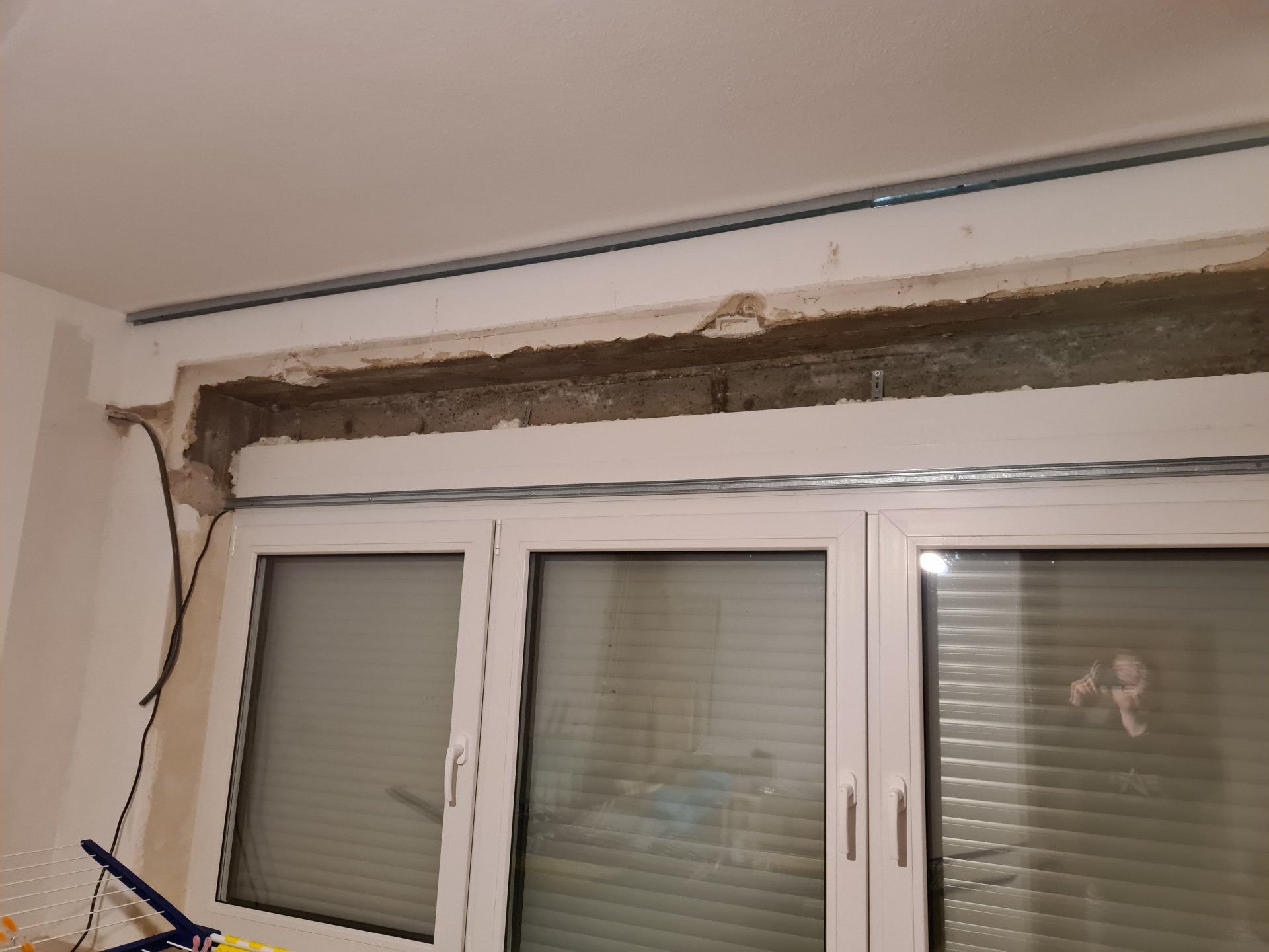

    Hallo liebe Gemeinde. Bin neu hier.
    Also zu meinem Problem hoffe mir kann jemand weiterhelfen habe so nix konkretes gefunden.
    Bei mir wurden neue Fenster eingebaut und die alten Rolläden entfernt. Jetzt habe ich Natürlich große Löcher über den Fenstern, wie Dämme bzw. Verschließe ich sie am besten?
    Also am Ende mit Profilen und Rigips nur welche Dämmung und mit oder ohne Dampfsperre?
    Also Rockwoll oder Styrodur kleben?
    Danke schonmal und bitte nachsichtig sein ist mein erster Forumbeitritt.

    Arbeite es einfach sauber mit EPS aus, danach verputzen. Oder du klebst mit Porenbeton, ginge auch.

    Ok ja also eps ankleben natürlich vollflächig, und dann verputzen oder halt mit Rigips verkleiden.
    Dampfsperre muss da nirgends rein?
    Das mit Porenbeton habe ich auch überlegt aber die haben dann ja keine Auflage also wie sollte ich due dann kleben.
    Danke für die schnelle Antwort.

    PPB muss doch nix halten, machst wie früher. Brett drunter kleben, trocknen lassen, fertig. Dampfbremse, wat willst denn damit? War doch vorher auch keine dran und dort gehört auch keine hin. Bei EPS muss keine GKP vor, das geht auch einfach so. Wenn dann könntest du Armierung bei den Übergängen einputzen.

    Danke ja dampbremse war keine weil ja der Rollkasten nach außen quasi offen war da wo der Rollo raus ging. Jetzt ist es ja dicht und der betonsturz ist ja eine wärmebrücke. Deswegen hatte ich da ein wenig Bedenken.

    Ich habe das mit Wedi Platten gemacht.
