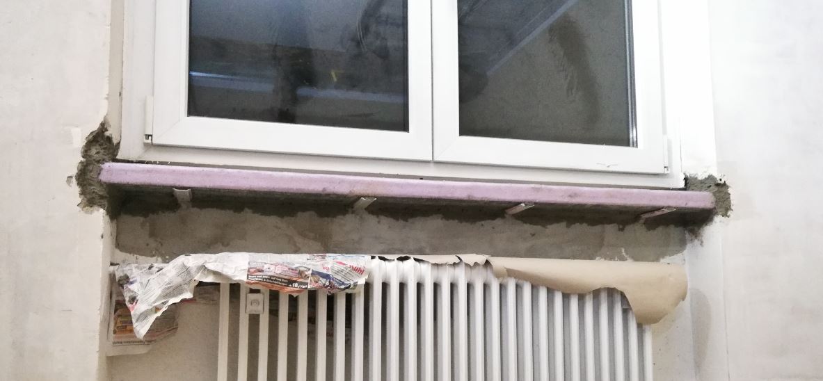

    in unserem Haus (1968) hat es unter jedem Fenster Heizkörpernischen.
    Die Fensterbänke sind aktuell aus Holz, schweben also freitragend über den Heizkörpern.
    Wir wollen jetzt in einigen Räumen Steinfensterbänke haben, dazu brauchen wir Auflageflächen.
    Mein Plan ist, Betonstürze einzumörteln, die links und rechts ein paar wenige Zentimeter in die Mauer (30cm Hohlblock) eingelassen werden.
    Sollten die Stürze einfach "nackt" eingemörtelt werden, oder sollten die Enden bspw. mit dünnem Styrodur ummantelt werden (wegen Wärmebrücke)?

    Du machst den Hohlblock an einer Stelle kaputt an der man das nicht tun sollte. Nimm lieber Metallwinkel und dübel die an und leg den Fensterbank da auf oder tu sonst was, aber brich dem Hohlblock nicht in jeder Leibung das Genick...

    Hm, mein erster Gedanke war ein Aussteifungsprofil (Trockenbau für Türzargen darunter zu setzen. Aber im nächsten Moment ist mie nicht klar, wie ich die Übergänge rißfrei hinkriege.
    Und wenn die Stürze eingemörtelt werden mit Quellmörtel? Dann stabilisieren sie doch eher?

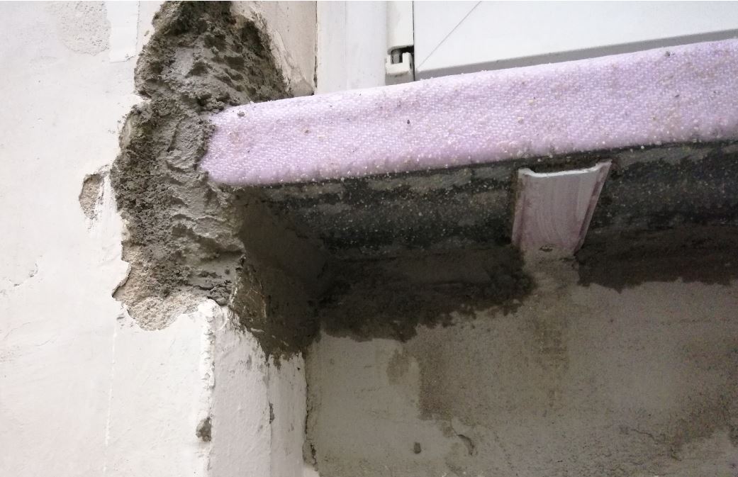

    Ich habe mich jetzt für die Lösung 50mm Jackoboard statt Betonstürzen entschieden.Diese werden auf je 4 Winkel gelegt.
    Die Styrodurstreifen habe ich mit Epoxidharz und einer Matte Glasgewebe zu 380g/qm rundum laminiert. Als Haftbrücke abgequarzt.
    So ist die Unterlage saumäßig verwindungssteif und kann verputzt werden.
    Die Tage putze ich die Teile ein, überputzt wird ein Gewebeeckwinkel wie bei einem WDVS mit Klebespachtel.
    Viel Aufwand, aber Betonstürze waren mir ein zu massiver Eingriff in den sensiblen Bims-Hohlblock.

    nachdem alles eingeputzt war und die neuen Fensterbänke montiert waren, stand ein Küchenmonteur auch mit einem Fuß drauf bevor ich was sagen konnte.. .
    Hat gehalten, das Styrodur + Laminat hält wirklich Bombe.
    Noch mal die Bilder vorm Verputzen...
