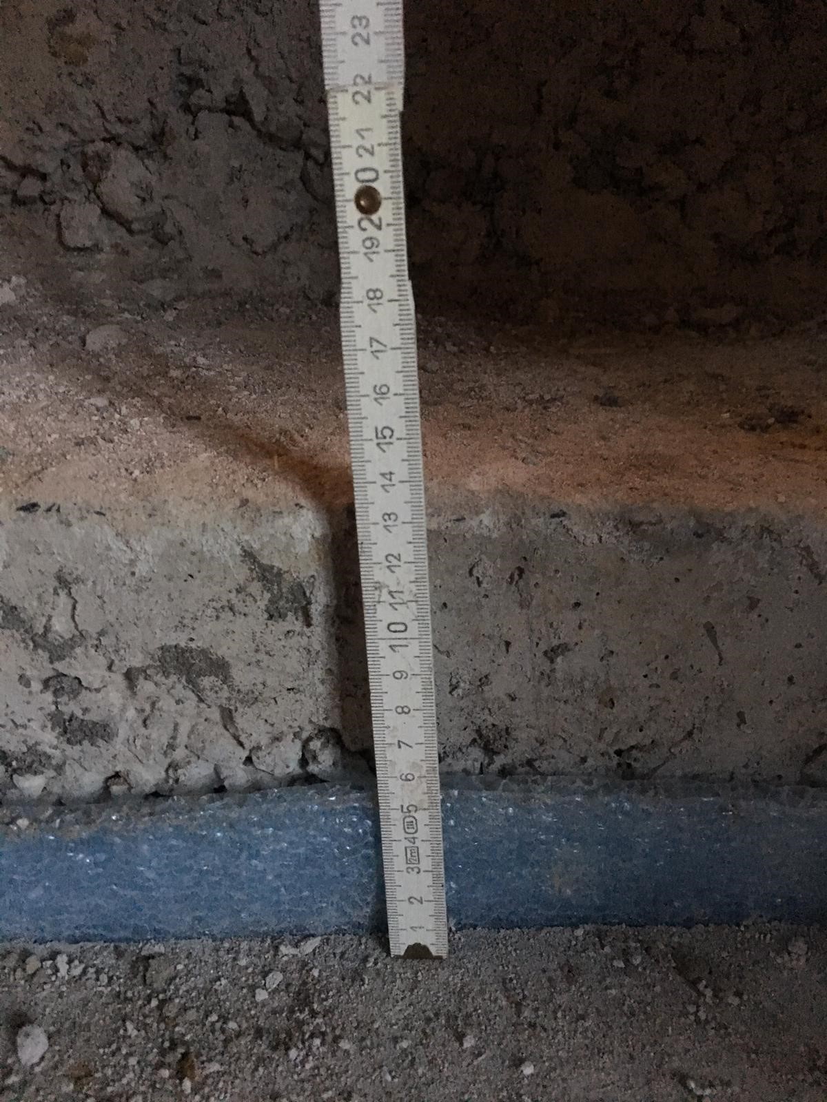

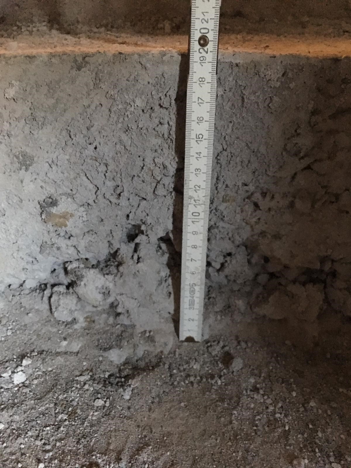

    Hallo Bauexperten,
    ich bin Bauherr. Wir bauen gerade ein EFH und haben vor ca. 6 Wochen Estrich erhalten.
    Jetzt, nach Estrich, ist mir aufgefallen, dass die Antrittsstufe unserer Betontreppe deutliche niedriger als die restlichen Stufen ist. Die Antrittsstufe hat (ohne Belag) von der Oberkante Estrich eine Höhe von 13cm. Die nächste Stufe und alle weiteren Stufen haben eine Höhe von 20cm. Auf den Estrich EG kommt später eine Fliese (+15mm) und auf die Betontreppe kommen später Holzstufen (Tritt- und Setzstufen).
    Meine Frage:
    Ist das so alles korrekt oder ist das ein Mangel, das die Antrittsstufe unten deutlich niedriger ist als alle anderen Stufen?
    Beste Grüße
    Kosta

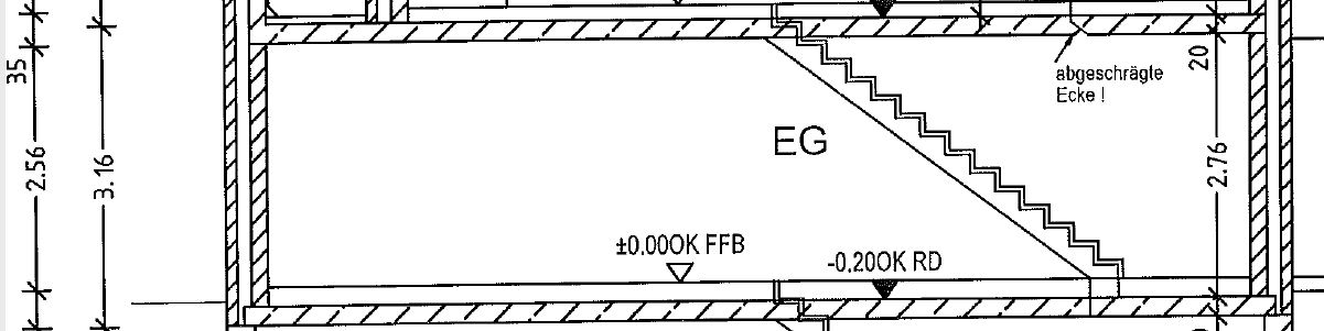

    Die Treppe verläuft komplett gerade und hat 14 Stufen. Wir haben eine Geschosserhöhung im EG auf 2,56m erhalten. Die Infos hatte ich unterschlagen, sorry.
    Ich kläre morgen nochmal, warum der Bauleiter meinte: "muss so sein". Anschließend melde ich mich direkt und gebe das mal wieder...
    Die 7cm Estrich passen übrigens.
    Darüber hinaus, habe ich gerade also richtig verstanden, das 7cm Differenz nicht normgerecht sind und einen Mangel darstellen?!
    Grüße
    Kosta

    Die Treppe wurde bei uns vor Ort gegossen und war keine Fertig-Treppe.
    Die Estrichdämmung ist vorhanden. Hier fliegen überall noch diese Styro-Kügelchen herum.
    Ich habe meine vorhandenen Fotos zu diesem Problem gerade hochgeladen und werde diese verlinken.
    Den Treppenaustritt habe ich leider nicht fotografiert und messen. Dies werde ich zeitnah nachholen und alles nochmal durchmessen, sodass ich alle wichtigen Informationen liefern kann.
    Laut Tischler haben die Holzstufen eine Gesamthöhe (inkl. Kleber/Ausgleichsmasse) von 7cm.
    Bilder:
    Erste Stufe/Ab der zweiten Stufe/Plan
    Beste Grüße

    Die Steigung soll also 19,4mm betragen. Für einen Aufbau von 7cm wäre die Antrittstufe 1cm zu tief.
    Alles im Rahmen

    Auf den Fußboden im EG kommen ja die 7cm logischerweise nicht, sondern nur die 1,5cm Fliesen.
    - Wenn du also auf die erste Stufe noch 7cm drauf packst, so bist du bei 20cm.
    - Da du das bei den anderen Stufen auch machst, hat jede Stufe 20cm.
    - Nun wird der Boden gefliest. Gehen also 1,5cm weg. Bleiben für die erste Stufe noch 18,5cm
    Richtig?

    Jain, du hast ja dann für 1. Stufe zum EG 18,5cm und für die 2. Stufe zur 3. Stufe 20cm. Hier wäre also immer noch der größte Unterschied auszugleichen.
    Einfach bei jeder Stufe 0,1 weniger bringt ja nix....: Denn dann wäre: für 1. Stufe zum EG 18,5cm und für die 2. Stufe zur 3. 19,9cm Stufe.
    Richtig wäre???:
    - für 1. Stufe zum EG 18,5cm und
    - für 2. Stufe zur 3. 18,6cm Stufe.
    - für 4. Stufe zur 4. 18,7cm Stufe.
    Damit du bis oben die 15cm auf die 14 Stufen wieder reinholst - oder?
    Was ist nun besser?
    1x ein andere Stufenhöhe 1,5cm
    oder 14x eine andere Stufenhöhe mit 0,1cm unterschied.
