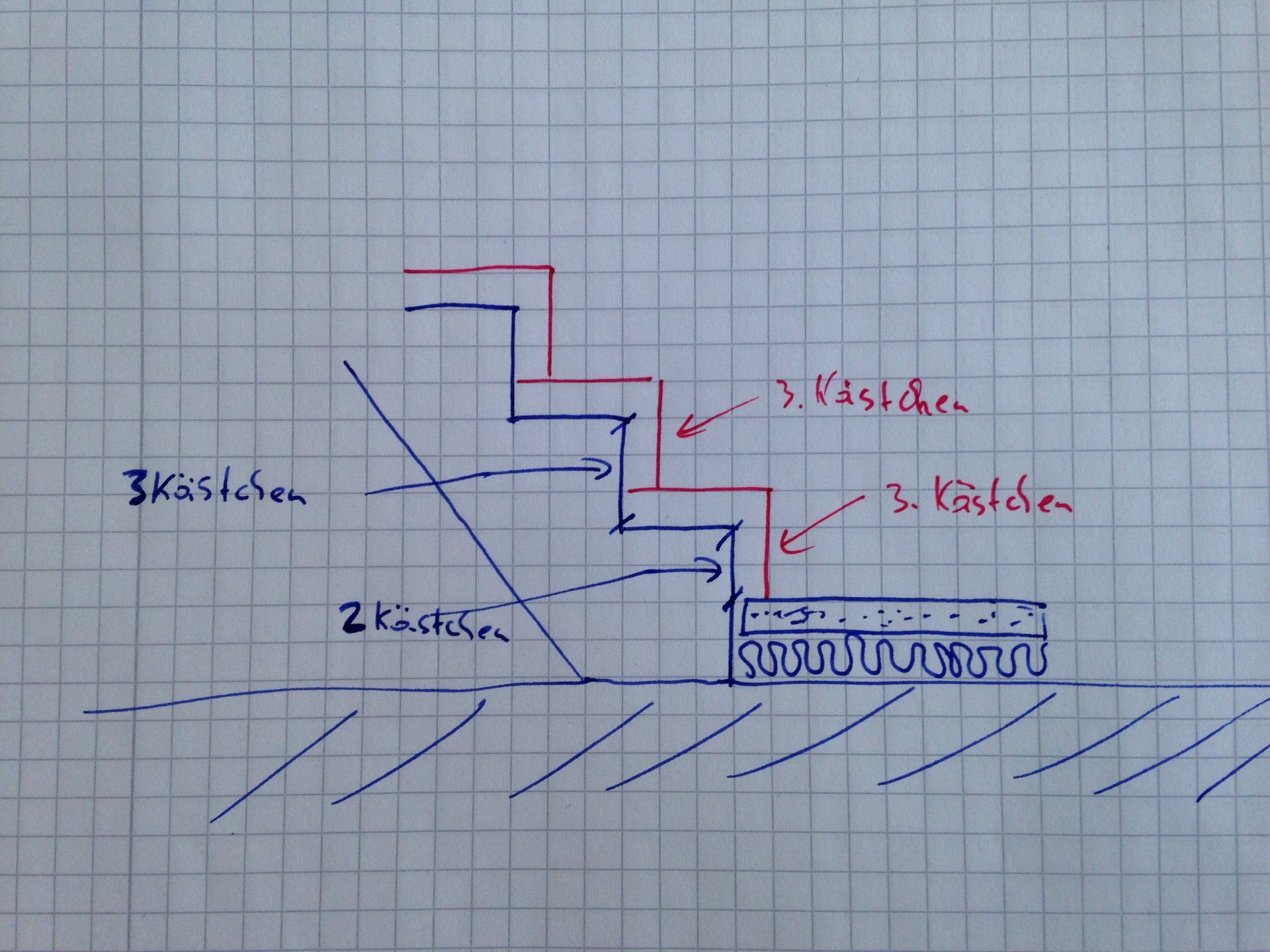

    0,1 cm will ich mal auf dem Bau bei dem Gewerk sehen :mega_lol:
    Die merkt man nicht - die 1,5 cm auf einmal gehen nicht! Ich sehe da null probleme, sowas über die Treppe zu nivellieren. Garage -> Keller war auch so ähnlich, allerdings Fliesenbelag.
  2. #22 msfox30, 25.02.2019
    msfox30
    msfox30
    12.05.2015
    2.420
    832
    IT Berater
    Halle
    0,1cm bei Holzarbeiten geht nicht?
    Wenn nicht 1,5cm auf einmal, wie teilst du die denn sonst auf?
  3. #23 Fabian Weber, 25.02.2019
    16.360
    6.501
    Bei 7cm Aufbau passt es doch wieder.
    Siehe Skizze.

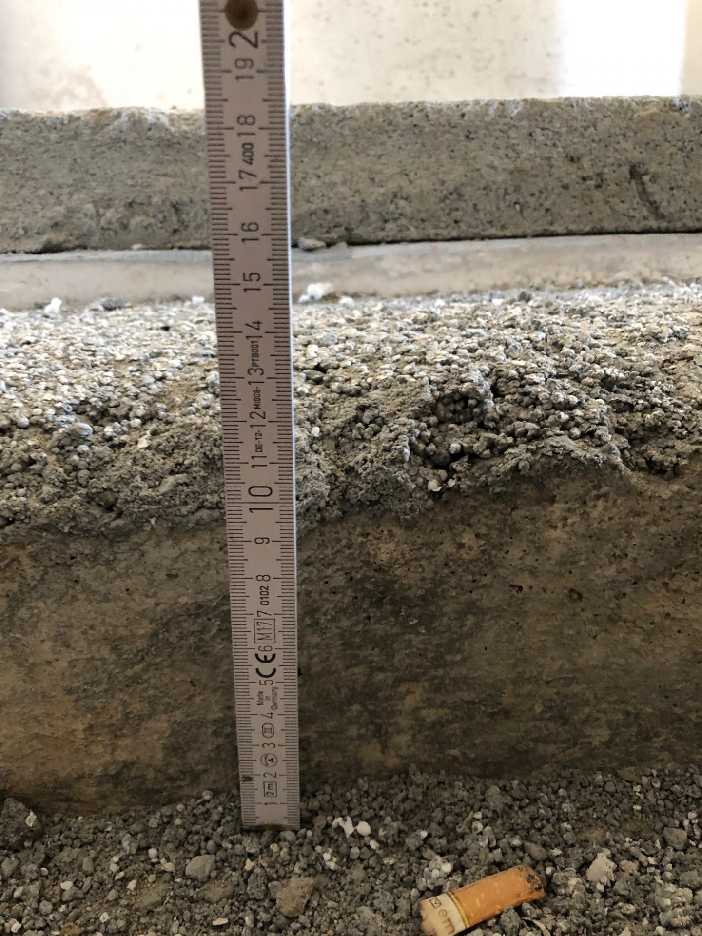

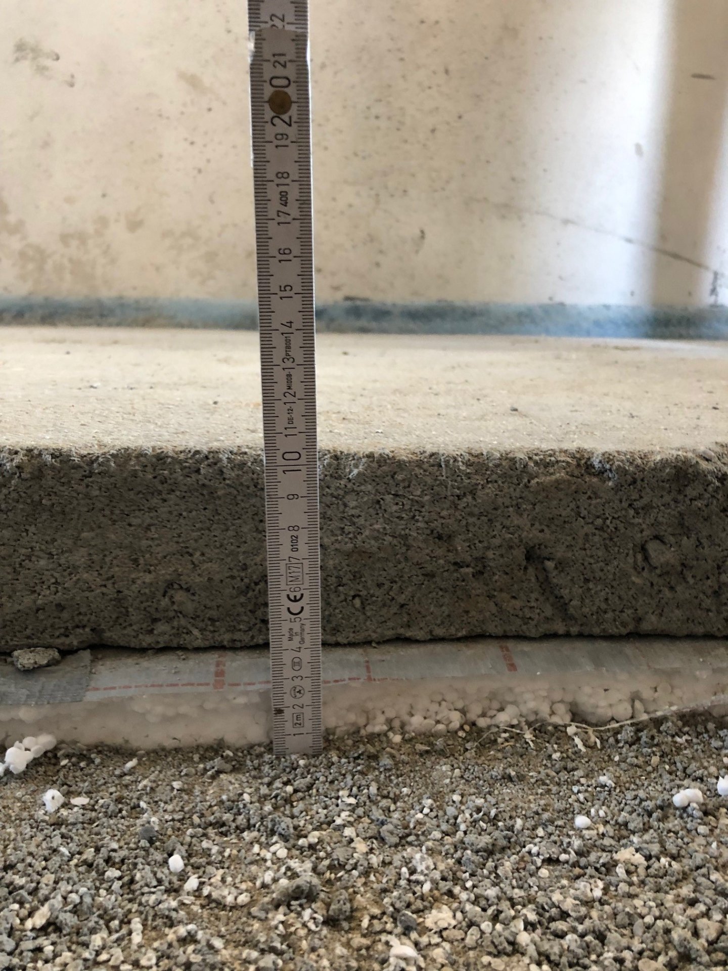

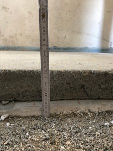

    Aufteilen auf die Stufen - bis zu 5mm sind meiner Erinrung nach ok. Aber von 0,1cm zu sprechen, dass das immer genau so klappt -> Nö. Hat mit dem Aufbau, nicht mit der Holzstufe selbst zu tun.
  5. kkos
    kkos
    24.02.2019
    ich habe heute nochmal mit dem Tischler gesprochen und wir haben nun folgenden Plan:
    Antrittsstufe: 18,5cm
    2. Stufe: 18,9cm
    3. Stufe: 19,3cm
    4. Stufe: 19,7cm
    ab. 5 Stufe: 20cm
    (Tiefe der Stufen liegt bei 25cm im Rohbau)
    Zur Vollständigkeit habe ich heute nochmal den Treppenaustritt gemessen: aktuelle Höhe bei 23cm.
    Im Deatil:
    Beton (inkl. Estrichdämmung): 13cm
    weitere Styropordämmung + Estrich = ca. 10cm
    Grüße
    Kosta
      542 KB
      666
      466 KB
      692
  6. #26 Lexmaul, 26.02.2019
    Lexmaul
    Lexmaul
    15.09.2014
    8.921
    2.163
    Mimosenlecker
    Cool mit der Kippe - lässt viel Interpretationsspielraum :)
  7. kkos
    kkos
    24.02.2019
    Oh ja, hatte ich garnicht gesehen. Ich glaube, ausgenommen der Zimmermänner, rauchen alle unserer Handwerker. ^^
