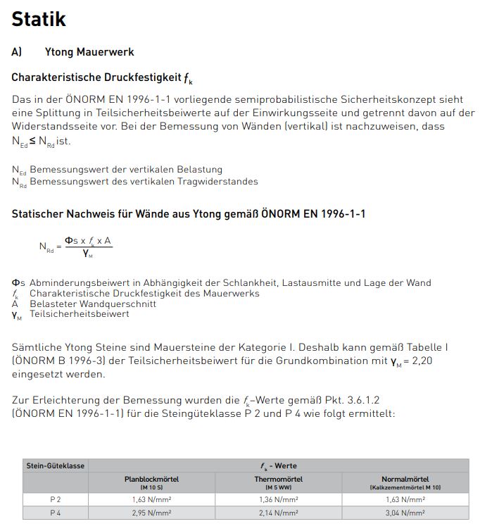

    Im Dokument “Bautechnische Werte” von Ytong wird auf Seite 6 die Tragfähigkeitsberechnung für Ytong-Wände beschrieben (siehe Bild im Anhang).
    Somit ergibt sich bei einer Stufenabmessung von 270x900mm und der Stein-Güteklasse P2 folgende zulässige Tragfähigkeit:
    N_D = (1 * 1,36 * 270 * 900) / 2,20 = 150218 N = 15218 kg = 15,2 t
    Ich würde mal behaupten die Druckfestigkeit des Ytong sollte hier nicht das Problem sein…

    Ja @FabianWeber du hättest mal besser aufpassen sollen, die ganze Entwurfslehre und Planung ist verkehrt - seit Jahren unglaublich, wie dir und uns hier gezeigt wird, Porenbeton ist druckfester als der übliche Beton, entwickle bitte den Betonbau völlig zurück, ja und auch Treppen bitte in bewehrter Ausführung in Porenbeton bitte nur noch ;)wahlweise sind ja nun erwiesener Weise 150 KN bis 75 KN auf Porenbeton möglich, aber zum TE bei voller Verklebung sind Planblocksteine natürlich möglich, aber so dürfen sie nicht rechnen.
