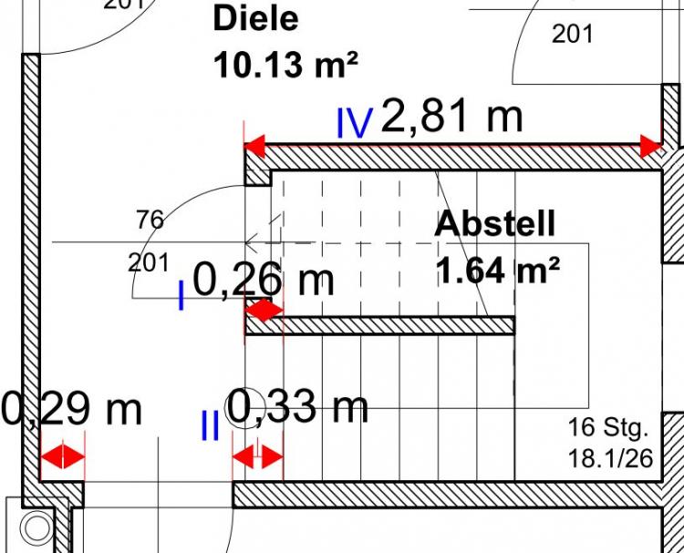

    Der BU ist falsch vorgegangen. Hätte man die tür auf 90 und die treppe unten auf 8 stufen gemacht hätten Sie dieses auch bemängelt. Er sitz in der klemme. Wenn Sie die treppe aufgrund dessen abreißen lassen ist eine gesunde weitere zusammenarbeit nicht mehr möglich. Sie stehen am anfang des vorhabens, suchen Sie gemeinsam nach einer lösung. Die treppe so einfach raustemmen wird nicht einfach werden.

    das ist aber kein ausführungsplan - das ist dir klar!
    ist dieser planauszug teil des vertrags? wahrscheinlich baust du mit gu oder gü! die machen schon mal was anderes, damit es einfacher geht, vor allem dann, wenn nur nach 1:100 gebaut wird.

  4. #24 Gast036816, 09.01.2016
    es soll auch archis geben, die den 1:100 um 100% hochblasen, ein paar ergänzungen reinklöppeln und die phase 5 ist fertig. ist mittlerweile ouzo, besonders wenn am Honorar gespart werden muss. TE schreibt nix von ausführungsplan und architekt, also ist das wurscht, wer den plan weglässt, er ist nicht da.
    das ergebnis hier ist doch wieder das paradebeispiel schlechthin.
    gerade bei solch einer treppe mit an- und austrittssture am podest auf einer linie ist eine detailplanung wichtig, damit das nicht im Höschen landet!

    Es ist doch vollkommen egal, ob ein weiterer, besserer oder größerer Plan vorliegt.
    Eindeutiger ist eine Treppe doch kaum zu beschreiben.
    Sollten keine 16 Stufen möglich sein, muss es vor dem Einschalen eine Lösung her
    Bevor man die Stufen(anzahl) verändert ... dann doch lieber das Podest verkleinern
    Hast du das Maß von Tür bis Podestende gemessen/verglichen?? irgendwo müssen die fehlenden cm der Treppenwand geblieben sein.

    ich habe vergessen zu sagen, dass die eingezeichnete Tür nichts mit der Treppe an sich zu tun hat. Sie ist nur eine Tür unter der Treppe, die in den Raum unter der Treppe führt.

    Die haben einfach eine Stufe weggeklemmt.
    19,2 - 18 = 1,2.
    Statt 16 nun 15 Stufen
    1,2*15 = 18. EIne Stufe sauber aufgeteilt. Warum auch immer.

    Das ist schon klar ... es geht um das Maß zur Tür auf dem Planauschnitt unten links. ... von der rechten Türseite das Maß bis Podestende/mauer.
    Stimmt das Maß laut Plan oder ist das Podest größer als laut Plan. Irgendwo muss abgezwackte Stufe ja herkommen

    Diese Zeichnung war Teil des Vertrages. Im Leistungsverzeichnis steht nur:
    Treppen StB, C20/25
    Treppen, aus Stahlbeton
    mit aufbetonierten Keilstufen für Natur-
    steinbelag auf Tritt- und Setz- stufen,
    incl. glatter Schalung aus nicht saugen-
    den Schaltafeln oder gehobelten Brettern
    mit regelmäßigen Stößen und Nagelstellen
    sowie gefasten Kanten für bauseitige ma-
    lermäßige Nachbehandlung (Teilspachte-
    lung und Beschichtung) der Betonoberfläche,
    Betonwarzen und Grate abgeschlif-
    fen, sowie Einlegen eines 1 cm dicken
    Dämmstreifens aus Styropor in die Trenn-
    fuge zwischen Treppenlauf und Treppen-
    wand, einschl. Bewehrung
    Beton : C20/25
    Laufbreite : 100 cm
    Plattendicke : 16 cm
    Wobei die Treppenbreite im Rohbau auch nucht 98cm ist, und vermutlich noch einiges an Putz drauf kommt. Die 100cm werden die erreicht werden können.

    und der gezeigte planausschnitt entspricht der treppe in der genehmigten bauzeichnung?

    Das ist ein Screenshot aus der Zeichnung

    ich war jetzt auf der Baustelle und habe noch etwas an der Treppe rumgemessen.
    Die südliche Wand (unten auf der Zeichnung) sollte länger als die anderen Wänder an der Treppe sein - sie sollte 8cm über die letzte Stufe hinaus gehen.
    Ich habe die Maße mal in einen Screenshot eingetragen und blau numeriert.
    Tatsächliche Maße:
    I: 30,5cm
    II: 26cm
    III: 39cm
    IV: 282cm
    Es scheint also die Tür das Problem zu sein, dass die nicht an der richtigen Position sitzt.
    Ich denke, dass das BU offener mit dem Problem hätte umgehen können.
