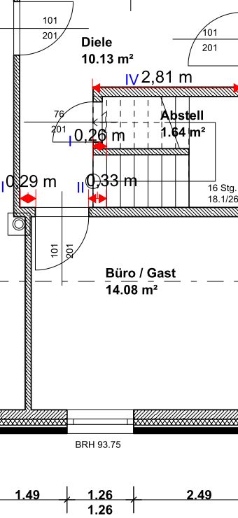

    Tja, auch wenn es trautig ist, wir haben diese Zeichnung und nach langem hin und her 3 Seiten der Statik.
    Hier ein weiterer Ausschnitt und man sieht, was man alles in einer Zeichnung packen kann:
    Brüstungshöhen, Fensterbreiten, Fensterhöhen, Türbreiten, -höhen.
    Die Maße, die übereinander stehen sind Breite und Höhe des Fensters

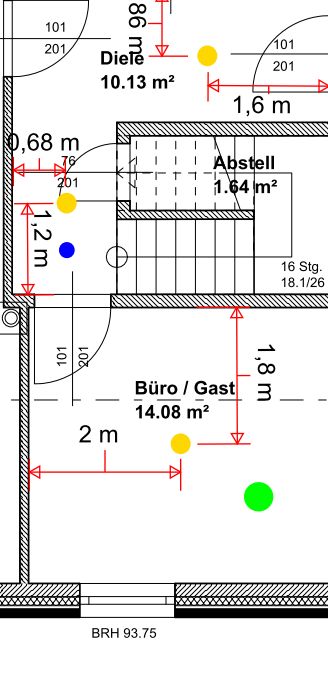

    Zeichnungen zum Dachstuhl gibt es nicht, ist aber drauf, auch ohne Zeichnung. Durchbrüche für Lüftung habe ich in diese Zeichnung eingetragen und dem Unternehmen für die Lüftung geschickt. Ebenso die Position für die Kabel aus der Decke.
    rot=Abluft, grün Zuluft, gelb=Licht
    Langsam bekomme ich in schlechtes Gewissen und schäme mich, dass das hier so läuft.
    Sie schreiben auf ihrer Webseite schon, dass sie auch planen, also nicht nur bauen.

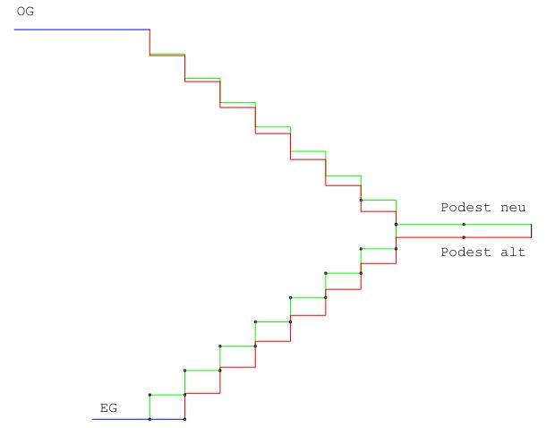

    Update
    am Dienstag ist die Mängelanzeige rausgegangen. Heute kam der Anruf, dass die Treppe "überarbeitet" wird.
    So wie ich es verstanden habe bleibt die "alte" Treppe drin (was ok ist) und sie "gießen" was drauf, dass die Höhe der Stufen 18cm wird und unten eine neue Stufe entsteht (siehe Bild). Dazu wird die Tür unten verschoben, da sie auch nicht an der richtigen Position ist.
    Gibt es technische Gründe, die gegen diesen Vorschlag sprechen?
    Viele Grüße
    Benjamin
    rot: alte Treppe; grün: neue Treppe
  11. #91 Gast036816, 14.01.2016
    auf jeden fall den tragwerksplaner konsultieren, die zusätzliche last auf dem unteren treppenlauf und der podestplatte ist nicht ohne.

    Ingenieur (Dipl.-Inf.)
    ist der Beton im oberen Bereich nicht etwas dünn, um das ordentlich hinzubekommen?
  13. #93 subesili, 14.01.2016
    subesili
    subesili
    08.01.2016
    39
    Schiffbauer
    Papenburg
    Genau das ist die Frage.
    Um das Gewicht mache ich mir Sorgen - überschlägig sind es 1,3t, wenn 2400kg/m^3 stimmen - und natürlich, ob es technisch überhaupt so funktioniert
  14. #94 Baufuchs, 14.01.2016
    Baufuchs
    Baufuchs Gast
    Dass die Treppe, so wie sie jetzt gebaut ist, DIN gerecht ist, wurde ja schon geschrieben.
    @Subesili
    Aus welchem Grund willst Du nun unbedingt die Änderung?
    Prinzipienreiterei? Oder was?
  15. #95 subesili, 14.01.2016
    subesili
    subesili
    08.01.2016
    39
    Schiffbauer
    Papenburg
    Weil ich im Mietshaus eine Treppe mit 19,5cm Höhe habe und eine niedrigere haben wollte und weil ein BU nicht solche Entscheidungen treffen kann, ohne mich zu fragen, denn ich hätte mich auf jeden Fall für eine andere Lösung entschieden als die Stufe wegzulassen.
    Es ist eben was bestellt und das sollte geliefert werden, wie der vertragliche Preis, der soll auch bezahlt werden.
    Schwarzes Auto bestellen und weißes aktzeptieren sollen?
  16. Baumal
    Baumal
    02.08.2007
    16.077
    Ravensburg
    so wie von dir dagestellt, ist das eine stolperfalle, aber keine treppe.

  18. Baumal
    Baumal
    02.08.2007
    16.077
    Ravensburg
    die hat doch völligst unterschiedliche stufenhöhen,
    oder hab ich was auf den augen?
  19. #99 subesili, 15.01.2016
    subesili
    subesili
    08.01.2016
    39
    Schiffbauer
    Papenburg
    Die Höhen bei den Stufen der beiden Treppen sind immer gleich, rot 19,2 und grün 18cm.
  20. #100 Bauqualle, 15.01.2016
    Bauqualle
    Bauqualle
    28.06.2013
    410
    Rentner
    4711 Duftstadt
    ooooh , das ist ja sehr interessant , für mich sind das unterschiedliche Stufenhöhen in einem gesamten Treppenlauf
