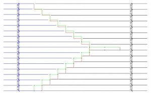

    Ob die neuen, grünen Stufen wirklich immer 18 cm hoch sein werden?
    Für mich sieht das so aus, als ob die Stufenhöhen ab dem neuen, grünen Podest nach oben hin immer geringer werden. Aber die Skizze ist ja nicht vermaßt - ich mag mich irren.

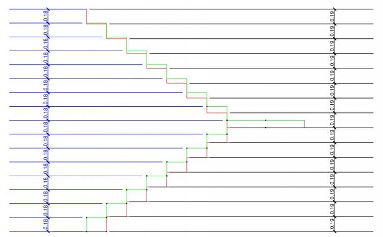

    die grünen Stufen sind alle 18cm, die alten alle 19,2 (+/-).
    Zur Veranschaulichung siehe Bild (habe leider nur einen Modeller, kein Bauplanungs-Tool zur Hand, daher bitte entschuldigt das Aussehen - bin auch kein techn. Zeichner).
    Bemaßung grün = links, Bemaßung rot = rechts
    Grüße
    Benjamin

    Ja, danke, Benjamin, für die Erläuterung. Dann scheint ja alles okay zu sein.

    Benjamin - aber darauf achten, die rohbaustufen am austritt und am antritt der geschosse haben aufgrund des fußbodenaufbaus jeweils ein anderes maß!

    ja, danke, unten ist die Stufenhöhe 18cm Stufe + 18cm Aufbau (von der Theorie), oben ist sie etwas flacher als 18cm und es kommt noch was drauf.

    Die oberste Stufe lässt man doch etwas geringer gießen, denn da kommt ja keine Dämmung und Estrich vom OG drauf.
    Wir haben die im Rohbau als Stolperfalle weggelassen und jetzt kurz vorm Estrich erst nachträglich gegossen.
    Sie ist 6 cm niedriger als OKFF und damit kann man die Treppe später belegen womit man will.
