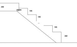

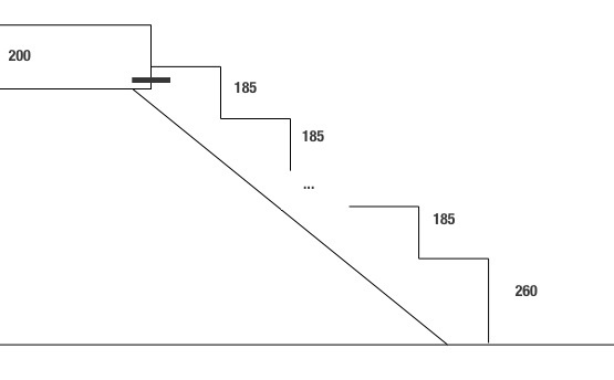

    Die letzte Aktion des Vorbesitzers war, dass eine Betontreppe vom EG zum 1.OG gegossen wurde. Ich bin Laie und mir kommen ein paar Dinge merkwürdig vor.
    (siehe Zeichnung, alle Maße sind Höhen in Millimetern - die erste Stufe direkt am Podest ist versehentlich nicht angegeben, es sind 1300mm)

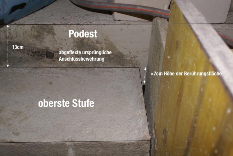

    (1) Der Anschluss am Podest: die oberste Stufe der gegossenen Treppe schließt nicht über die gesamte Fläche des Podests an, sondern bildet eine 13cm Stufe. Die Treppe liegt also auf weniger als 7cm Höhe am Podest an. Angeblich hat man am Anschluss wenigstens eine Bewehrung eingesetzt. Ist so eine geringe Berührfläche üblich?
    (2) Boden unten: wie möchten 21cm auf den unteren Boden aufbringen (Bitumen, Dämmung, Estrich). Die erste Stufe ist 26cm hoch. Ist es normal, dass wir dann gut 13cm auf jede Stufe auffüttern müssen?

    wenn Fußbodenaufbau unten 7,5 cm und oben 6,5 cm und auf die Stufen 1 cm dann müßte es doch passen.

    klar, aber in 7,5cm bekommen wir keine genügende Dämmung+estrich unter - das Haus hat unter den EG keinen Keller und wir gingen von 14cm Dämmung und 4cm Estrich aus.

    wie soll der aufbau im og aussehen?

    du solltest 2 planer - architekt + tragwerk - einschalten. der anschluss der treppe an der decke muss untersucht werden. bodenaufbau und treppenbelag muss geplant werden, damit es am ende passt.

    - muss die untersuchung der standsicherheit ergeben. außergewöhnlich ist die konstruktion.
    - nein

    ad 1: nein.
    das ist geometrisch/konstruktiv/statisch ohne chance auf rettung.

    Danke für die traurigen Nachrichten.
    Da wir die Rechnung für die Treppe vom Vorbesitzer übernommen haben, sind wir wohl hoffentlich "gewährleistungsberechtigt".
    Also: Überweisung zurückhalten, Gutachter bestellen, und - falls es wirklich nicht zu retten ist - abreißen und neu bauen lassen (dann aber von einem Unternehmen mit Sachverstand).
    Wird sicher eine interessante kommende Woche...
    Anbei noch ein Foto vom Anschluss zur allgemeinen Belustigung.
