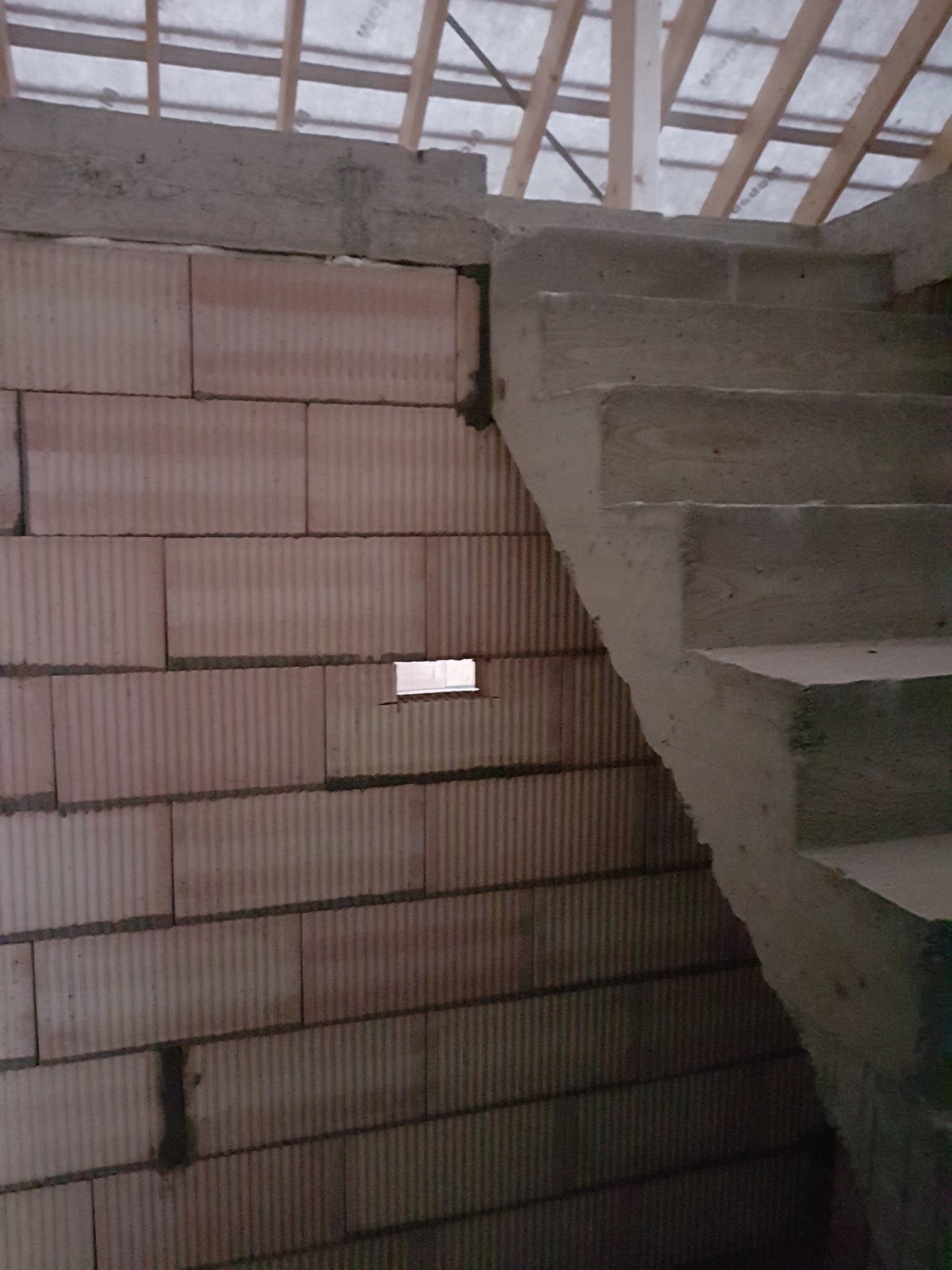

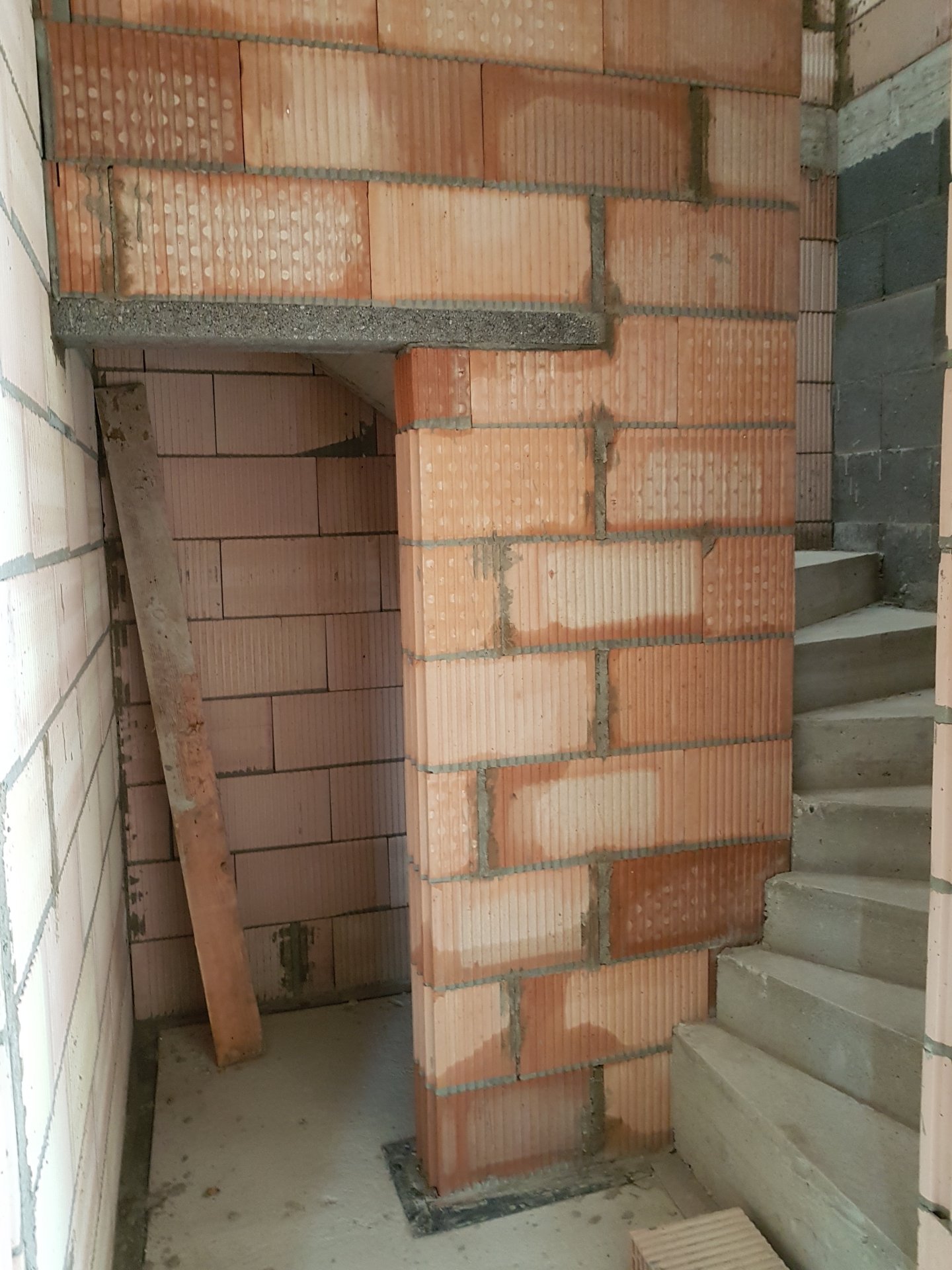

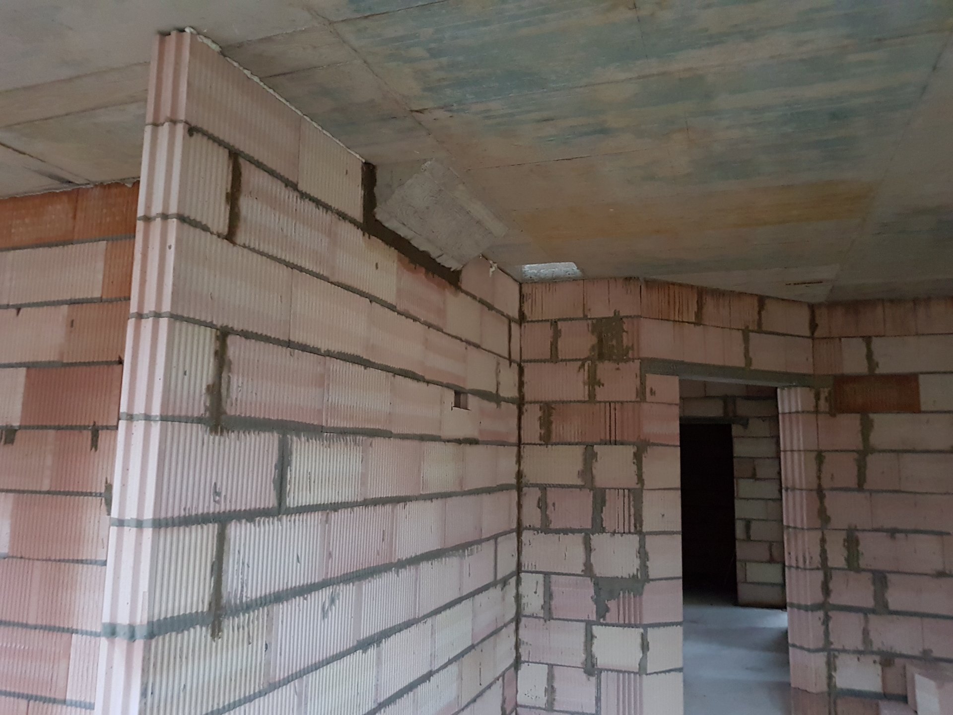

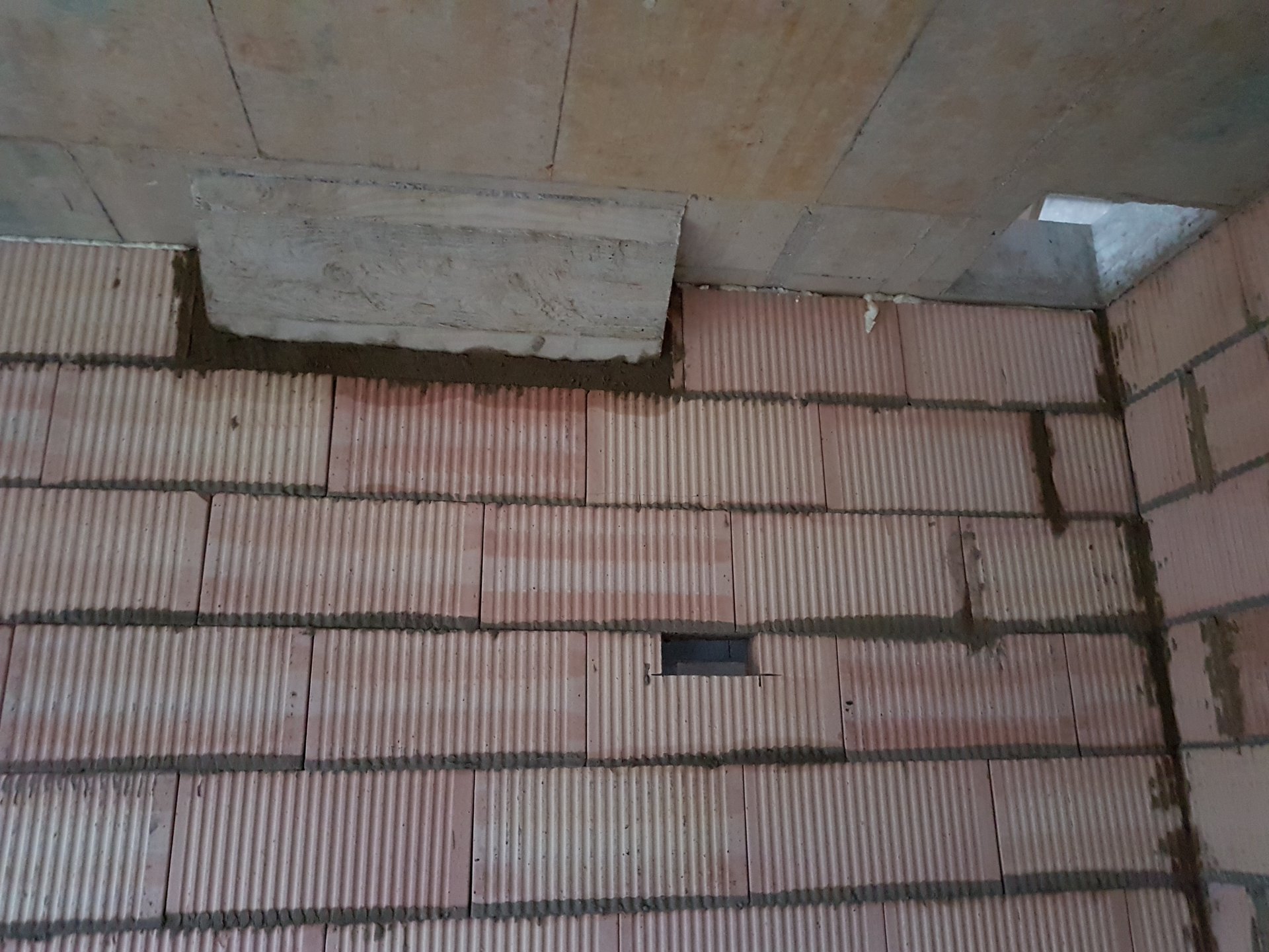

    Für den Neubau unseres Bungalows ist eine Betontreppe (Ortbeton) gegossen worden, die das EG mit dem DG verbindet. Nun haben wir festgestellt, dass die oberste Stufe der Treppe aus der darunter befindlichen Mauer ragt. In den Plänen, die uns als Bauherren vom Architekten ausgehändigt wurden, ist das so nicht eingezeichnet. Auch wurde es weder von der Bauleitung noch von der Baufirma im Vorfeld mit uns besprochen, dass die Mauer, die sich im zukünftigen Wohnzimmer befindet, optisch verändert wird.
    Nun die Frage an euch: Stellt dies einen (optischen) Baumangel dar?
    Ich hab mal drei Fotos eingefügt.

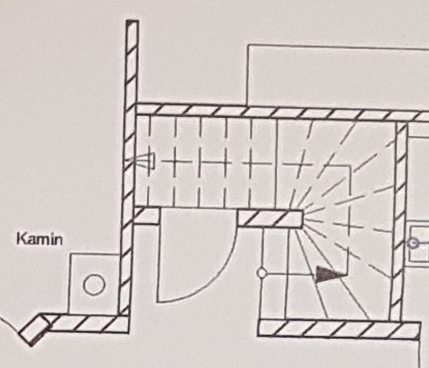

    ein Foto des EG Planes würde helfen

    Schön ist es nicht, dabhaben Sie recht. Ob es ein Mangel ist hängt davon ab ob das so in den von ihnen freigegebenen Plänen war. Sie haben irgendwann mal was unterschrieben, entweder direkt auf den Plänen oder irgendein Begleitschreiben dazu. Was gesagt wurde interessiert da nicht sonderlich. Jammern und toben können Sie trotzdem, solange die Verdächtigen ihr Geld noch nicht ganz bekommen haben kann das durchaus helfen.

    Grundsätzlich wäre, wie schon erwähnt, ein EG-Plan sehr hilfreich, um sich überhaupt mal ein genaues Bild der Situation zu machen.
    Ich sehe hier noch 2 Aussparungen.
    Also kommen wohl noch irgendwelche Installationen auf die Wand??
    Und dann vielleicht noch ne Vorbauwand??

    wenn man so die Stufenhöhen und Auftritte mal einschätzt ist sicher im Flur
    recht wenig Platz ?? (könnte ! )

    Die einzigen Pläne, die uns als Bauherren ausgehändigt wurden, sind Grundriss und Lageplan. Also eigentlich nur das, was für die Baugenehmigung erforderlich war.
    Dass wir die so gegossene Betontreppe und die bereits fertig gestellte Wand aus Gründen der Verhältnismäßigkeit nicht mehr abreißen können, ist uns klar. Uns interessiert viel mehr, ob hier nach den "gängigen Regeln des Bauhandwerks" gebaut wurde oder ob diese Ausführung eher eine Notlösung darstellt.
    Wie würdet ihr als betroffener Bauherr reagieren, wenn ihr so etwas erst im Nachhinein, also nach Fertigstellung, erfahrt?
    Wie würdet ihr die Wand gestalten, damit die Treppenuntersicht sich besser in die Gesamtoptik einbringt?
    In die rechte Ecke der Wand wird noch ein Schornstein eingebaut. Die Aussparung unterhalb der Treppe soll lediglich einen Sturz aufnehmen.

    meine Vermutung bestätigt sich.
    es würde mit der Verschiebung einer Stufe nach unten recht eng.
    Alles etwas zu eng vom Architekten geplant ,
    man kann das so Hinnehmen , so wild ist das nicht, aber den Archi würde ich schon mal
    fragen ob das nicht anders hätte gelöst werden können..

    Du könntest vom Kamin bis vorne zum Durchgang eine Abkofferung unter die Decke montieren.
    Selbe Tiefe wie Kamin und und Höhe grad an Unterkante Treppe angepasst.
    Darin noch ein paar Spots, Downlights,.... installiert und schon fragt keiner mehr für was der Kasten gut ist

    Das Treppenhaus ist auf der Baustelle nicht wie im Plan festgelegt gemacht. Sie dir mal die Türe auf dem Plan und auf dem Bild an. Auf dem Plan ist da links von der Tür noch ein Stück Mauerwerk, das gibt es auf der Baustelle nicht. Dafür ist der Mauerwerksteil recht von der Türe im Plan kleiner als auf dem Bild. Die Türe selbst passt wohl, sieht auf Bild und Plan nach 76,5cm Breite aus. Egal wie, da stimmt was nicht. Auf dem Plan endet die Treppe oben bündig mit der Trennwand zum Wohnzimmer, auf der Baustelle ragt sie aber ins Wohnzimmer rein.
    Miß das Treppenhaus mal auf der Baustelle nach und vergleiche das mit dem Plan. Teile dann den Herren deine Erkenntnisse mit und frag sie ob sie es jetzt regeln wollen, oder dann doch lieber erst in ein paar Monaten (dann wirds wegen Baufortschritt halt ganz teuer). Dann lass sie gemeinsam antanzen und genieße die Show.
    Wie auch immer, das ist zwar auch ein „optischer Mangel“ im Wohnzimmer, aber das ist vorrangig erstmal eine gewaltige Maßabweichung zum Plansoll. In der DIN 18.202 sind die Maßabweichungen geregelt, aber da geht es im Grundriss bei den Längen um maximal 2—3 cm die zulässig sind, ich tippe aber auf 20-30cm die da tasächlich vorhanden sind.
    Das zu ändern ist ein mittleres Problemchen, rechne also mit allerlei Märchen die dir da erzählt werden. Oder mach es wie oben einer vorgeschlagen hat, lass dir im Wohnzimmer nen schönen Beleuchtungsfries oder sowas machen (auf Kosten der/des Problemverursachers)...

    oder noch eine zweite Wand hochziehen lassen. Oder Einbauschrank / -Regal

    Wie wärs mit einem schönen, raumhohen Einbauschrank (Maßanfertigung vom Schreiner) der im Bereich der Treppe nur „Scheintüren“ hat?

    das Problem ist das Treppenloch in der Decke, es ist um einen Auftritt zu klein.
    die Wände konnte man nicht anders setzen als unter das vorhandene Treppenloch.
    eine Stufe mehr nach unten würde dann im Miniflur zu eng werden (unter 1m )
    so lassen, wie oben schon erwähnt, das mit dem Einbauschrank ist eine gute Lösung.
