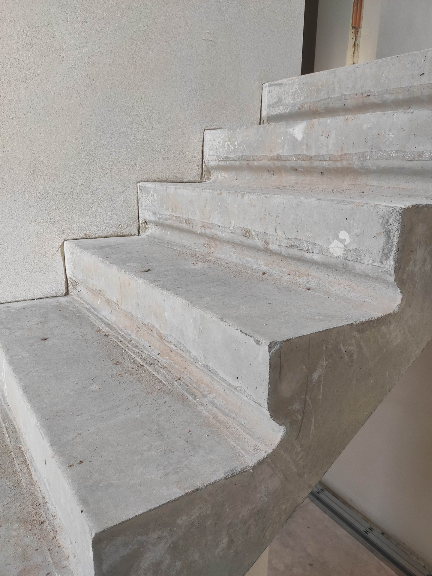

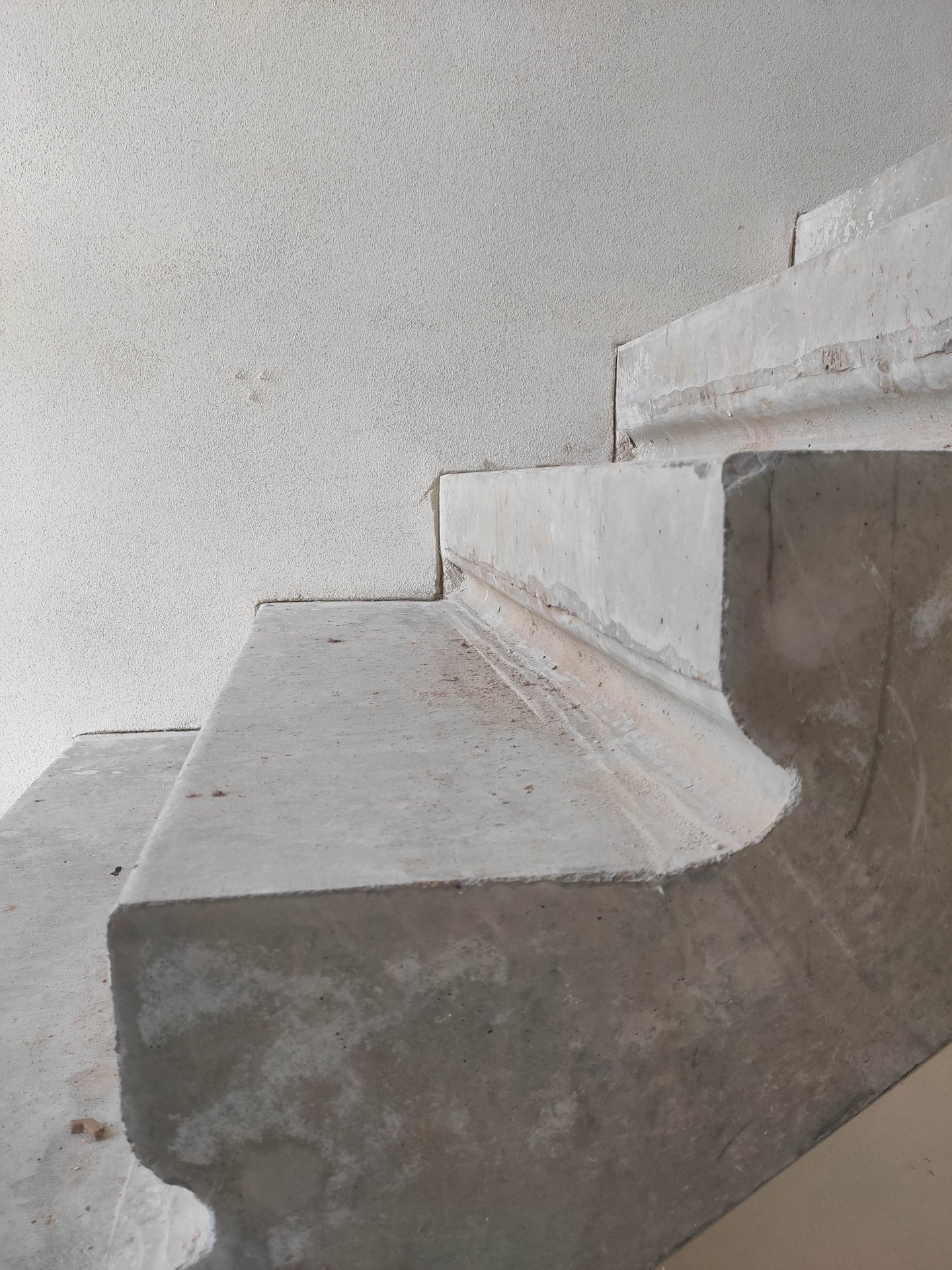

    Guten Tag, wir haben neu gebaut und eine Fertigbetontreppe eingebaut bekommen. Leider wurden die Stufen nicht so geliefert wie von uns angenommen. Unter jeder Stufe ist eine kleine halbkreisförmige Aussparung. Da wir die Treppe gern in Betonoptik spachteln würden und nur die Trittsufen mit Holz belegen wollen, fragen wir uns, ob wir die Setzstufen so verfüllt bekommen,dass eine ansehnliche Betonoptik dabei heraus kommt. Bzw. wer so etwas machen kann, welches Gewerk?
    Ich habe zwei Bilder angefügt.
    Über hiflreiche Hinweise würden wir uns freuen.

    Eine eigenwillige Form der Schalung. Was war vereinbart?

    Holz bis Radiusbeginn machen - wo ist das Problem ?

    Eine Betontreppe war vereinbart. Sind fest davon ausgegangen das die Stufen rechtwinklig sind, stand leider nirgends und das kam dabei raus.

    Spachteln ist der falsche Begriff. Das sind ja einige Zentimeter Material, was da fehlt. Das müsste mit Zementmörtel angeputzt werden. Aber so schön einheitlich als Sichtbeton wird es dann halt nicht aussehen. Vielleicht kann man ein Brett davor spannen und die Biegung mit Beton verfüllen. Wie gut die Verbindung von altem und neuen Beton ist weiß ich aber nicht. Das hätte aber wohl am ehesten die gleiche Optik. Immerhin ist es kein Teil, welcher statisch belastet wird, weil ja niemand beim hochlaufen gegen die Setzstufen steigt. Zumindest nicht so stark, dass es hier kritisch wäre.

    Wenn man sich eine Schalung baut, die über die ganze Höhe geht, dann kann man ja auch vor den geraden Teil noch was betonieren. Dann sieht man gar nichts mehr.
    Je nach Treppenbreite könnte man auch eine breite Fliese in Betonoptik drankleben.

    Upps, sowas sieht man selten.
    Das baut eigentlich auch kein BFT - Werk freiwillig.
    War das extra so gewünscht ?
    Da, in diesen Zustand, etwas in Betonoptik hin- oder wegzuzaubern, wird glaube ich nichts. Die aufgetragenen Materialien bekommen vermutlich auch Risse. Du wirst immer unzufrieden sein. Auch sollte man an die spätere Verschmutzung und Reinigung der Treppe denken. Mein Vorschlag, Stufen alle verkleiden mit Fliese, Naturstein oder Holz. Vielleicht in unterschiedlichen Farben. (Stell- u. Trittstufe) Die Treppenwange in Stahl in Verbindung mit dem Treppengeländer.

    Derjenige, der die Treppe so gebaut hat, hat sich auch sicher was dabei gedacht. Es sieht so aus, als ob die Holztritte da reingeschoben werden sollen. Vielleicht sollte man mal mit dem sprechen, der die Treppe baut bzw. plant. Von Betonoptik scheint der jendenfalls nichts gewusst zu haben.
