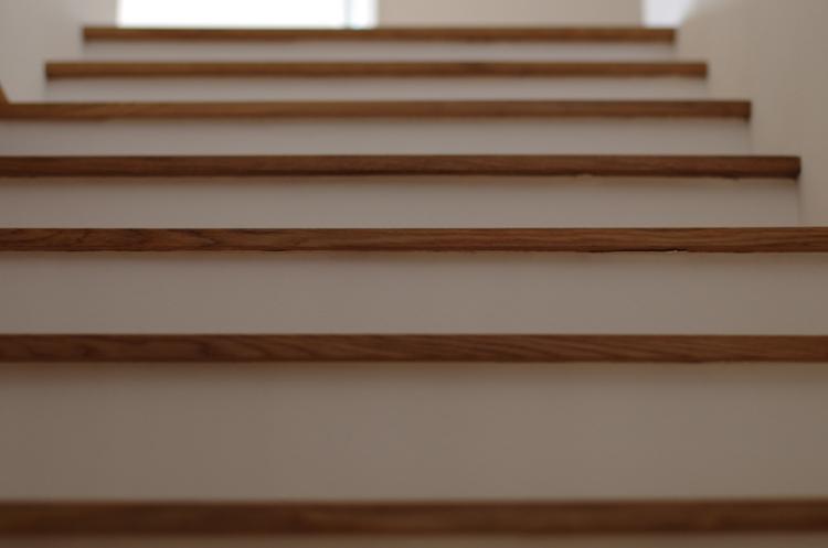

    Hallo Anniken,
    unsere Betontreppe wurde mit 20mm Eichenstufen massiv (wir hatten ein Limit in der Höhe, daher die lediglich 20mm) belegt; die Setzstufe wurde verputzt und mit abwaschbarer Farbe weiß gestrichen, lediglich die Trittstufe mit Holz belegt. Sechs der 15 Stufen sind gewinkelt. Die Stufen wurden von dem Schreiner in seiner Werkstatt grob zugeschnitten (er hatte vorher die Maße genomen) und vor Ort exakt angepasst. Die gesamte Treppe wurde mit 1.350 Euro brutto berechnet. Hinzu kam die Arbeit des Verputzers, diese Kosten lagen um die 300 Euro.
    Die Treppe ist ein Traum, bei Bedarf kann ich Fotos posten - sie ist eine wirkliche Zierde hier im Haus.

    Ein Wort zu dem Verputzen: Die groben Arbeiten wurde im Vorfeld vorgenommen, nach dem Setzen der Stufen wurde dann fein eingeputzt; die Arbeiten waren vollkomomen unproblematisch, kein Verputzer wird dabei Probleme haben.

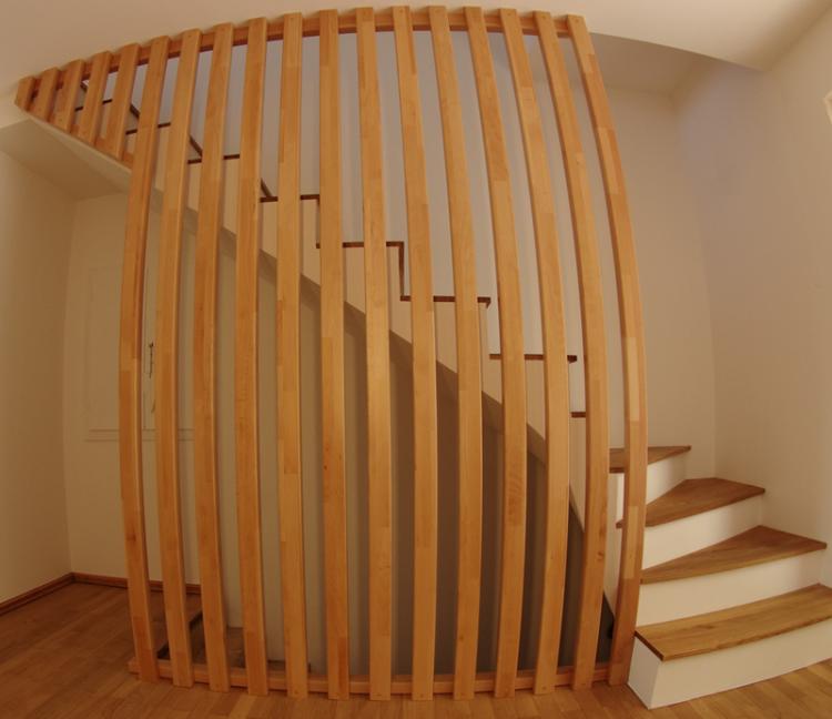

  18. #78 BlackFlag, 09.01.2014
    BlackFlag
    BlackFlag
    07.03.2013
    172
    11
    Kein Problem - Achtung, ein Bild wurde mit einer Fish-Eye Linse gemacht, daher die Krümmung. So kann ich aber die ganze Treppe zeigen.

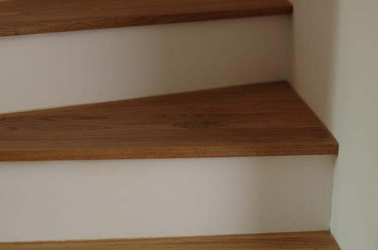

  20. #80 BlackFlag, 09.01.2014
    BlackFlag
    BlackFlag
    07.03.2013
    172
    11
    Es wurde lediglich mit Silikon in Holzfarbe ausgespritzt - in diesem Fall also keine Leiste verbaut. Ich wollte es so schlicht wie möglich, es gab aber keinerlei Einwände gegen diese Vorgehensweise seitens der Handwerker.
    Eine Korrektur noch: Wie zu sehen, sind lediglich vier Stufen gewinkelt, nicht wie ursprünglich geschrieben, sechs.
