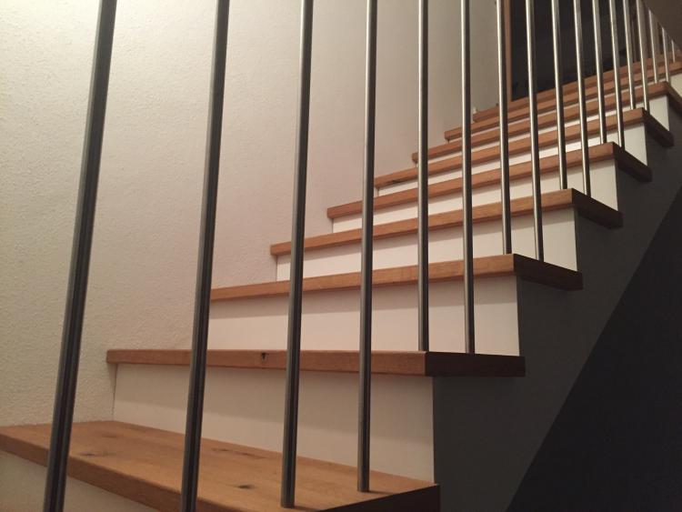

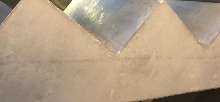

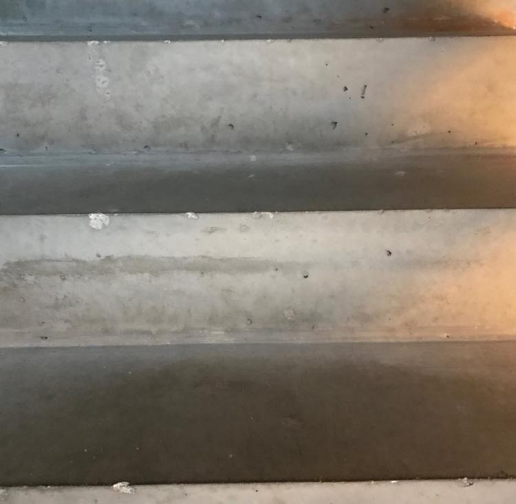

    meine Betontreppe soll mit einer Eichenstufe belegt werden. Bei der Setzstufe komme ich einfach nicht voran.
    Diese auch mit Eichenholz zu belegen finden wir optisch nicht so schön und auch etwas teuer.
    Wir haben lange überlegt einfach den rohen Betoncharakter zu belassen, allerdings ist der jetzt schon durch Fußspitzen verschmutzt.
    Optisch würde weiß guten passen, aber womit würde man da jetzt spachteln und streichen. Könnt ihr mir einen guten Tipp geben?
    Danke

    Bei uns gleiche Situation, wir haben Setzstufen aus MDF weiß deckend lackiert genommen.

    Schleifen, Schützen, Färben von Steinflächen
    Hallo Loewe501,
    Die Lösung ist eigentlich recht simpel: Vor dem Belegen mit Eichenholz lässt Du die Setzstufenbereiche einfach intensivreinigen und schleifen, anschließend imprägnieren und dann sollte eine ganze Weile gut sein.

    @Donnerknall die weiße MDF hat der Treppenbauer mitgemacht? Der weiße Lack wird von Fußspitzen nicht schmutzig?
    @Dominik das sauberschleifen traue ich mir selbst zu aber wer imprägniert oder färbt so etwas denn?
    ich mach mal Bilder von meiner Ausgangslage dazu.

    Ja die Treppe ist komplett vom Treppenbauer.
    Also ich persönlich bin noch nie mit dem Fuß gegen die Setzstufe gestoßen.

    die Trittstufen sollten schon so 5cm haben unter 3cm besteht mit der Zeit die Gefahr das sich die Stufen verdrehen sagt der Treppenbauer.
    Außerdem ist Ihr Rohmaterial wohl um die 5cm, alles was weniger wird muss runtergearbeitet werden kostet mehr Aufwand/Geld.
    Die Setzstufen kann der Treppenbauer mitmachen sollten wohl 1-2cm haben. Ich habe nur die Trittstufen machen lassen glaube waren 17 Stück
    davon 6 Schräge, ca. 2000Eur(Erle gebürstet/gekalkt). Habe meine schon sehr glatte Betontreppe nochmal feingespachtelt und dann mit hochwertiger Farbe 3 mal weiß gestrichen. Die Farbe ist hoch abriebfest und scheuerfest/abwischbar. Es gibt auch große schöne Fließen die im Anschluss als Setzstufe verarbeitet werden können, habe ich gesehen.

    Die Setzstufen haben 18mm, die Tritte haben 35mm, wobei die nicht massiv sind sondern nur die oberen 5mm. Fällt aber optisch nicht auf und verhindert ein verdrehen der Stufen.
