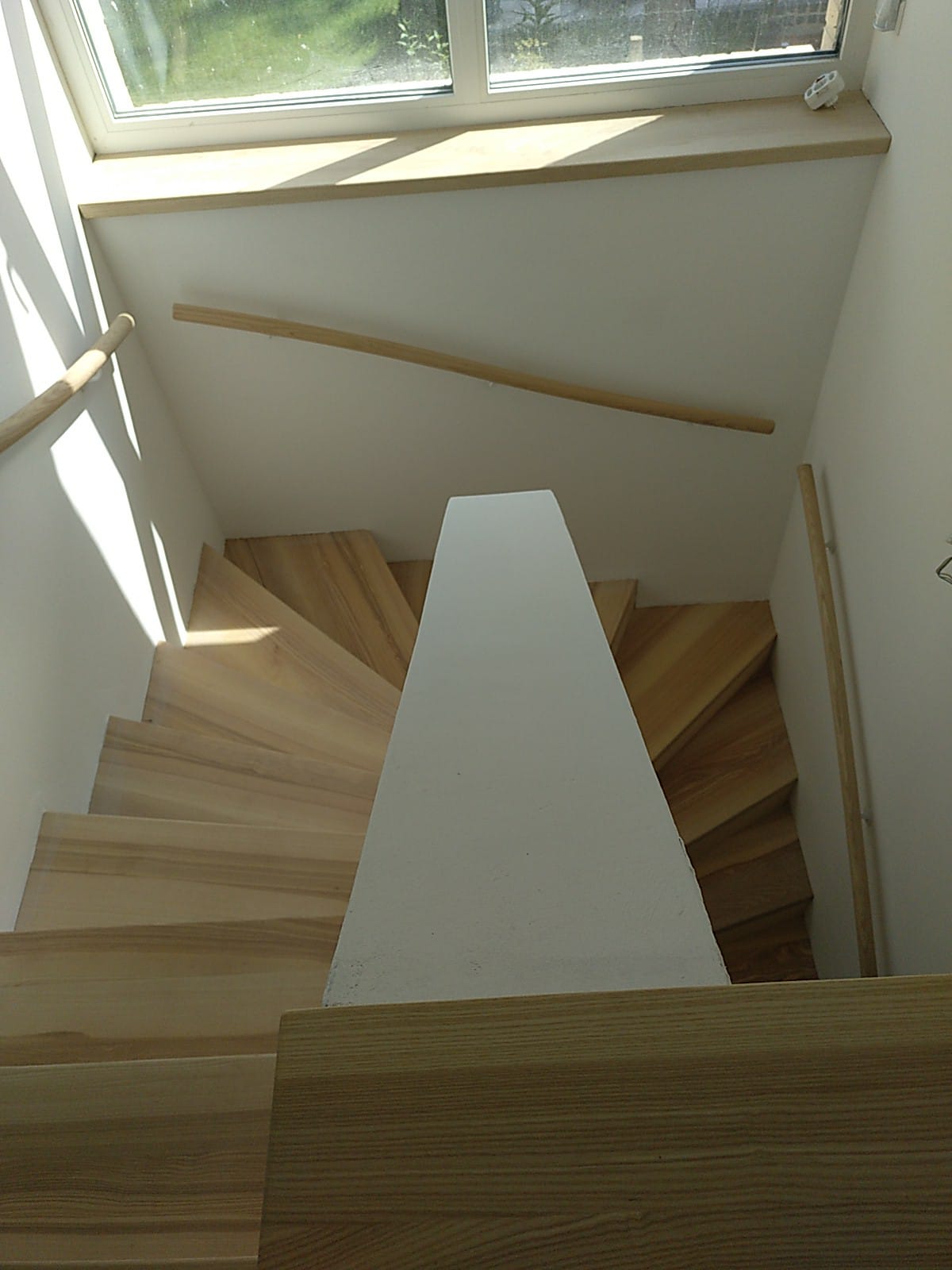

    Hallo zusammen, wir sollen am Freitag schon die Treppe giessen und uns ist aufgefallen, dass der Mauer für den Belag 7cm gelassen hat. Wir wollen einen Echtholzbelag auf die Stufen und finden 7cm etwas zu viel.
    Wir rechnen etwa so: 4cm Holzbelag + max. 0.5-1cm Kleber. Ich würde es sogar auf weniger als 5mm Kleber schätzen. So sind wir der Meinung, dass 7cm viel zu viel sind.

    Habe gerade einen Holztreppe, wie Du sie willst gebaut, Rohbau war 4cm tiefer. Die Winkelstufen haben 3cm Stärke.
    Denkt der Rohbauer vielleicht, dass da noch irgendwie Trittschalldämmung kommt?
