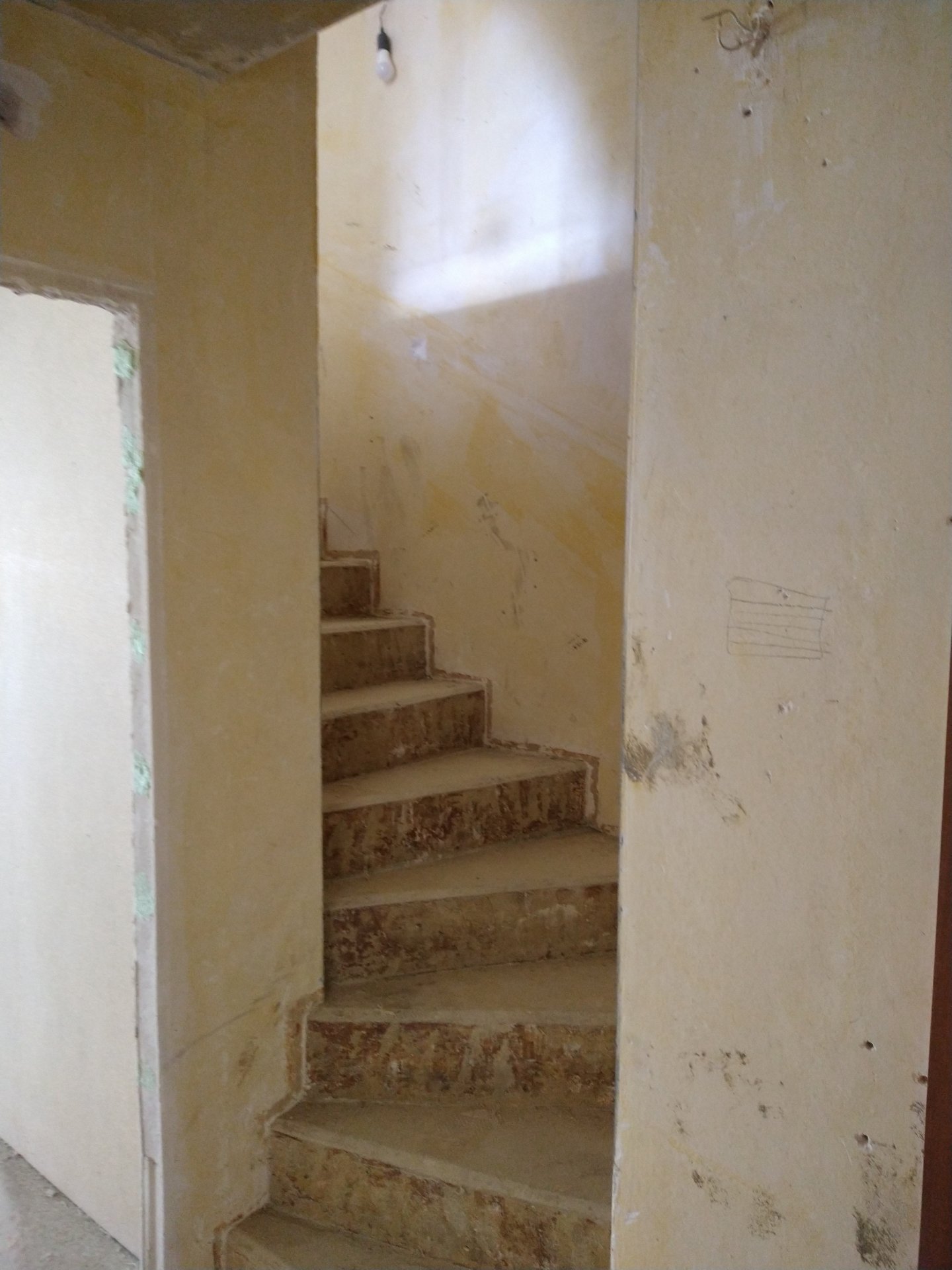

    Liebe Bauexperten,
    wir haben das Haus meiner Großmutter für unsere kleine Familie gekauft und sind fleißig am werkeln. Bisher habe ich auf alle meine Fragen gute Antworten hier im Forum gefunden, nur zu dieser nicht:
    Wir haben den abgenutzten Teppich von den Betontreppen entfernt und wollen ihn durch Vinyl mit Trägerplatte ersetzen. Dazu soll ein beidseitiges Treppenkantprofil verwendet werden. Das Problem ist jedoch, dass die Stufen vorne abgeschrägt sind (siehe Foto) und daher unter dem Profil zum Teil Luft wäre.
    Was also tun? Wäre es möglich die Kanten mit Betonkontakt zu grundieren und anschließend mit Betonspachtel zu spachteln? Gibt es ggf. bessere Vorschläge (anderer Belag ist keine Option)?
    Ist es vielleicht auch gar kein Problem? Die Profile werden verschraubt und die Platte an der Stirnseite wirkt ja stützend...
    Vielen Dank vorab!
    Schulti
  2. #2 Gast 85175, 14.11.2021
    Gast 85175
    Gast 85175 Gast
    Die Spachtelei halte ich für aussichtlos, das ist OK an der Decke für die Optik, aber nicht an so einer Kante zum drauftreten.
    Das Kantenprofil müßte ein echt großes Kaliber sein, das muss die Schräge abdecken, dann müssen da Dübel rein, und trittsicher soll das auch noch sein, es müßte also auch noch ungewöhnlich dick sein (Alu?)….
    Mir fallen da gerade nur massive Renovierungsstufen ein, oder ein rechtwinkliges Blechprofil mit langen Schenkel (min 60-80mm), das man zuerst einmal sorgfältig auf die Ecken dübelt (wird aber sehr spaßig bei den unebenen Oberflächen, evtl. Sogar vorher noch ausgleichen)…
    Man müßte auch mal noch kucken wie man von den Höhen her hinkommt…

    Bin ich bei chillig80
    Die Profile sind Mist.
    Steinplatte würde ich vorschlagen, dann kannst du auch den Übertritt herstellen, alternativ Holzstufen. Je nach Beanspruchung.

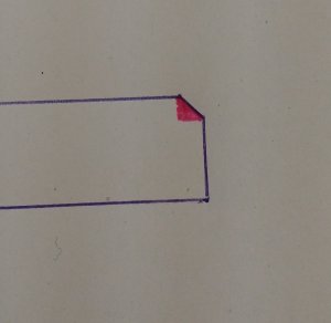

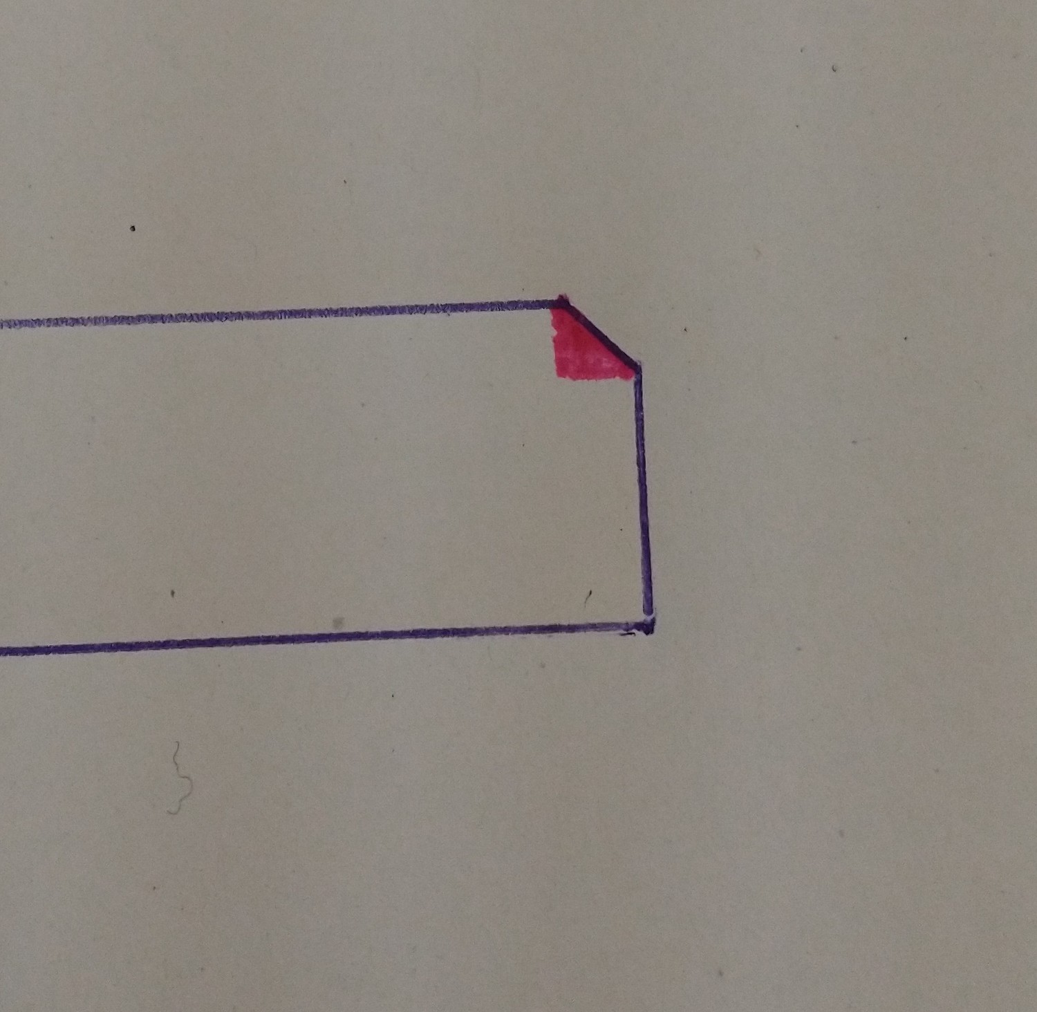

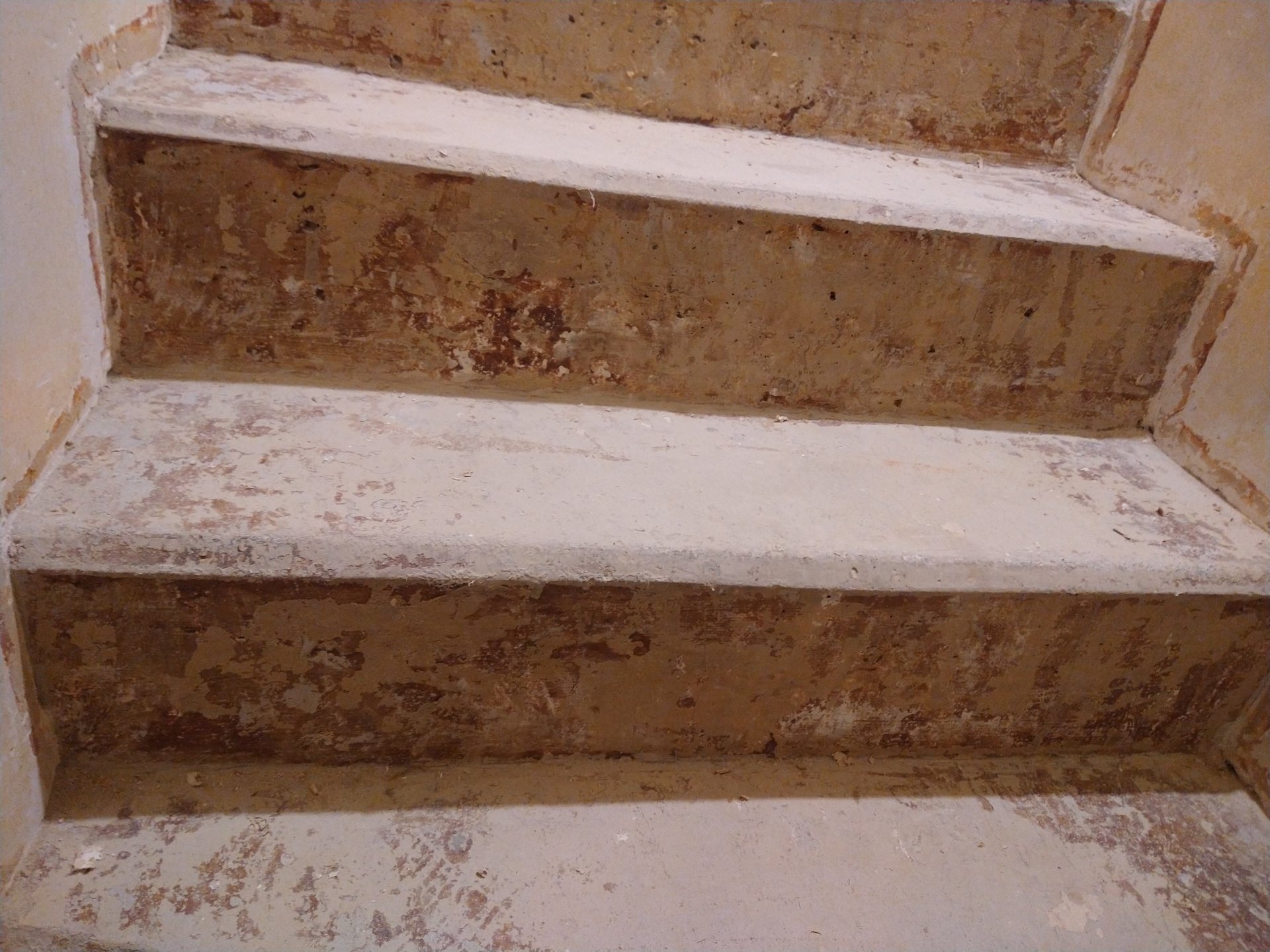

    Also die Treppen sind leider im ganzen Haus so und bei den Nachbarn auch. Ich füge nun auch Mal eine nähere Aufnahme bei.
    Die Idee mit der Flex gefällt mir sehr gut! Das würde den Druck ganz anders verteilen und wäre dann kein Problem mehr. Verstehe ich es richtig, dass Du aus der dreieckigen Kante eine viereckige machen willst (siehe Zeichnung)?
    Ich würde das dann zunächst alles Schleifen und mit Betongrund versehen, dann das "Loch" mit Mörtel auffüllen, das Treppenkantprofil setzen, sauber und bündig mit Ausgleichsmasse abziehen. Ich glaube das könnte die Lösung sein, die ich gesucht habe. Dann muss ich nur Profile finden mit langen Schenkeln, damit ich diese im alten Beton verschrauben kann.

    Aaaaah, auf dem Bild sieht das jetzt ja gar nicht mehr so schlimm aus!!!!
    da war ne Dreikantleiste in der Schalung. Auf dem ersten Bild sah es aus als hätte einer mit der Flex/Schleifaufsatz die Kante versucht abzuschrägen.
    Kantenlänge ca 1,5cm? Muss ich mal überlegen + selber nachforschen. Vinyl hab ich noch nie auf ne Treppe gemacht...

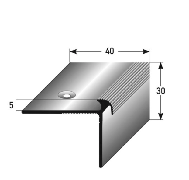

    Nein, ich habe mangels einer abschließenden Lösung für mein Problem noch nichts gekauft. Ich füge Mal ein beispielhaftes Bild eines passenden Produkts bei.

    Aaah, so ein Profil willst Du nehmen, mit integrierter Kante :think
    Aus welchem Material wäre das denn?
