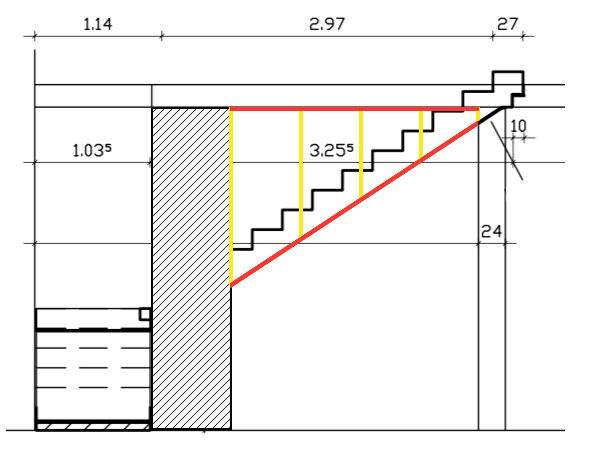

    wir haben eine Betontreppe, die praktisch durch unseren Abstellraum geht. Damit ich von der Treppe nicht in den Raum schauen kann, möchte ich gern das Dreieck, was Treppe, Decke und Wand bildet mit Trockenbau schließen. Der Trockenbau sollte aber auch nicht bis auf den Fußboden gehen, damit ich vom Abstellraum den Platz unter der Treppe nutzen kann.
    Die Idee war jetzt, UW Profil an die Decke und CW Profile links und rechts an die Wand schrauben. UW Profil unten an die CW Profile nieten und dann doppelt von Treppenseite und einfach von Raumseite beplanken. Die Treppe liegt nur auf Tronsolen. Sollte ich die Profile mit der Treppe verschrauben oder einfach davor hängen lassen? Den Spalt zwischen Treppe und Trockenbau würde ich vor dem Spachteln mit Rundschnur schließen.
    Oder gibt es evtl. noch eine komplett andere Lösung?
    Danke und viele Grüße

    Wenn dort eine Mauer vorhanden wäre, hätte man den blauen Schaumstoff dazwischen gestellt.
    Wenn man die vorhandene Tronsole jetzt mit dem Trockenbau überbrückt, hat man sehr viel weniger Schalldämmung.
    Da muß man sich entscheiden oder eine andere Lösung suchen.

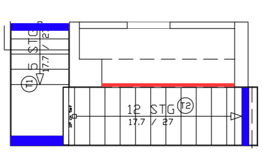

    Das verstehe ich nicht. Der Trockenbau (rot) soll auf die Seite der Treppe, wo aktuell noch keine Wand ist und ich in die Abstellkammer schauen kann.
    Die Treppe liegt aktuell nur in drei Punkten auf Tronsolen (blau).

    Ich gehe davon aus, daß die Trockenbauwand einerseits am Gebäude und andererseits an der Treppe angeschraubt wird. Damit wird die blaue Tronsole überbrückt.

    Das war ja meine Frage. Ob man die Trockenbauwand mit der Treppe verschraubt oder nur davor hängt.
    Wenn es reicht und stabil genug ist die Profile nur mit dem Mauerwerk zu verschrauben, benötige ich die Verbindung mit der Treppe nicht.
