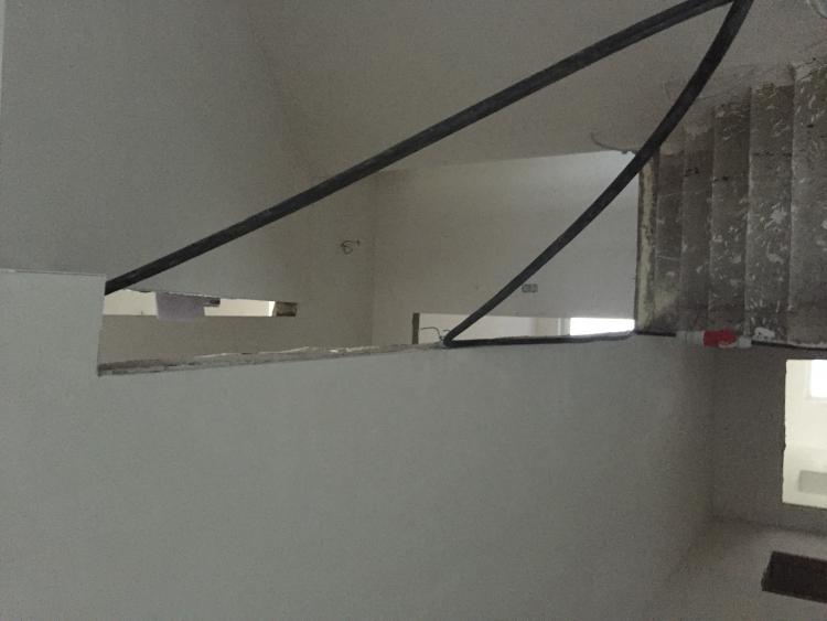

    ich habe eine Betontreppe, welche von 1. Stock auf den 2. Stock führt.
    Diese Betontreppe wird mit Holz versehen (Falttechnik)
    Zwischen dem Flur (1. Stock) und der geraden Treppe welche zum 2. Stock führt ist ein Spalt, welcher ca. 12 cm breit ist.
    Ursprünglich sollte hier ein Geländer aus Stahl kommen (Flur und Treppe).
    Nachdem wir uns entschieden haben, die Treppe vom Erdgeschoss zum 1. Stock mit Glas zu versehen, ist die Frage aufgekommen, ob es optisch nicht schöner wäre Glas auch weiter zu führen, anstatt die Materialien zu vermischen.
    Hinderlich ist der Spalt von ca. 12 Zentimeter. Nämlich wenn man an beide Seiten (Flur & Treppe) Glas fixiert, hat man zwischen den beiden Glasstücken einen Spalt von ca. 7cm, welchen man fast aber nicht putzen kann.
    Ein Vorschlag der Handwerker, war nun das Holz der Treppe etwas überstehen zu lassen und damit den Spalt quasi zu eliminieren. Man hat mir versichert, dass punkto Sicherheit keine Bedenken wären (4cm Dicke).
    im Flur würde man das Glas hoch bis zur Decke machen, welches dann quasi neben der Treppe und deren Verlängerung liegt.
    Meine Frage wäre:
    Hat das jemand schon mal gemacht: Treppe überstehen lassen. Sieht das gut aus? Treppenholz von unten zu sehen? Ist es aufwendig die Treppe breiter zu machen und damit von unten einen einheitlichen Look zu haben?
    Im Anhang findet ihr ein Bild aus dem Erdgeschoss. Im Treppenhaus (1-->2.Stock) sieht man ein Blatt Papier liegen, so viel würde dann das Holz überstehen.
    Vielen Dank

    Dein Bild verstehe ich nicht ganz, aber so ein Stufenüberstand funktioniert recht gut. Ob er bei Dir schön ist? Keine Ahnung! Gibt es keine Zeichnungen?

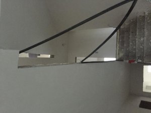

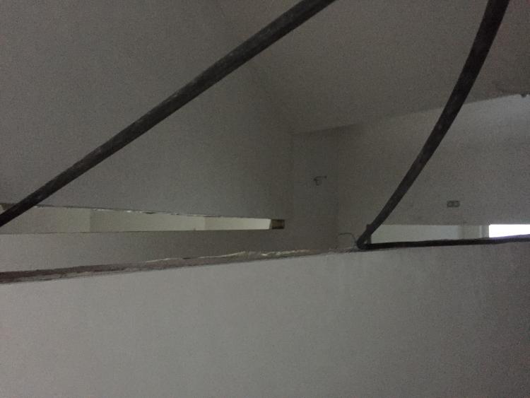

    IMG_5291.jpg Das Ganze ist erst gestern auf der Baustelle aufgefallen, dass Glas in der aktuellen Variante nicht funktionieren würde.
    Im Ahnhag noch ein Foto, ohne das Blatt (welches für den Stufenüberstand steht).
    Eine Zeichnung gibt es noch nicht, soll aber noch angefertig werden.

    Bei Deinem Foto schauen wir von wo nach wo?

    Vom den unteresten Stufen der Treppes des Erdgeschosses hoch zum 1. Stock und schaue hoch zur Decke der Treppen welche zum 2. Stock führen.
    Auf dem 2. Foto stehe ich in der Mitte der besagten Treppe des Erdgeschosses hoch zum 1. Stock
