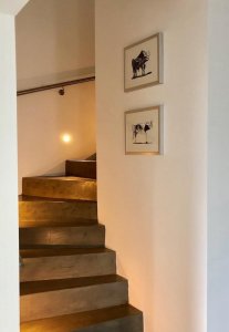

    Wir haben ein Problem. Wir haben eine Betontreppe in unserem Neubau erhalten, leider sind die Stufen unterschiedlich hoch, unser Bauträger meinte, das können wir dann mit Kleber, Mörtel und dem Endbelag ausgleichen - bis wieviel cm kann man das mit den angegeben Punkten ausgleichen?
    Zudem wollten wir eigentlich keine Fliesen haben sondern eine Treppe in Betonoptik, d.h. nur leicht behandeln BZW. minimal verpachteln.
    So, was meint ihr? Muss der Bauträger die Höhenunterschiede ausgleichen oder liegt das Problem wirklich in unseren Händen?

    Wieviel ist denn die jeweilige Differenz?
    Was steht im Vertrag - Sichtbeton fertig oder Belag Eigentümer /Erwerber..?
    Stemmen Flexen Fräsen, Aufbauen oder untermörteln ggf mit Stein - eigentlich sind da im cm Bereich keine Grenzen gesetzt nur An - und Austritt verständlicher Weise.
    Ansonsten ist die Treppe natürlich nach DIN geschuldet mit den zulässigen Abweichungen, sollten dort also exemplarisch 5cm Differenz sein ist das dem BT sein Problem, ergo alles was Nacharbeiten oder Mehraufwand wäre, nicht im Sinne Belagsreif ist nicht eure Sache.

    Und vergiss das gleich mit dem bisserl spachteln oder behandeln - das ist doch sicher eine Ortbetontreppe - das sieht doch aus wie sau...

    Erste Stufe 13cm
    Letzte Stufe 24 cm
    Dazwischen haben die Stufen die Maße zwischen 18'5-19'5
    Wir haben jetzt mal nachgemessen.
    Der Bauträger hat alles richtig gemacht, er ist davon ausgegangen, dass wir die Treppe fliesen.

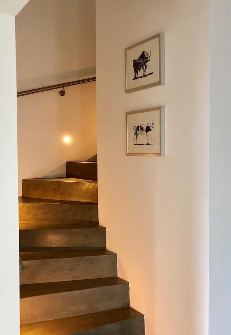

    Leider wollten wir aber die Treppe mit Betonspachtelmasse "veredeln" (siehe Foto) . Wie konnen wir die 5 cm pro Treppe aufstocken?

    Äh, Antritt und Austritt hat was mit den Bodenaufbauten zu tun - man sieht ja, dass er dazwischen nicht geschlampt hat.
    Auf dem Foto ganz toll - schon mal sauber gemacht? Gewischt? Schau Dir nachher mal die Wände an...

    Nimm die fertige Höhe (inkl Bodenbelag) oben und die fertige Höhe unten, dann durch die Anzahl der Steigungen teilen.
    Vom Treppenloch herunter seitlich an den Stufen die Höhen abtragen und bis hierhin ausgleichen.
    Am besten hinterher alles Spachteln (zB Ardex Spachtel) wenn’s einheitlich aussehen soll.
    Kanten gegen Ausbrüche etwas brechen.
    Ggf nach vollständigem Abbinden mit Wasserglas/Silikatgrundierung gegen Verschnutzung einlassen.

    Gestrichener Sockel mit Latexfarbe und gut ist.
    Wichtig erst die Stufen legen, dann verputzen.

    Würde keine Latexfarbe nehmen (Glanzeffekt) sondern matten 2K-PU-Lack.

    Ja, machen die meisten nur nicht und auch dann sieht es meist mit der Zeit da schmutzig aus...
    Architektenfotos halt :D
