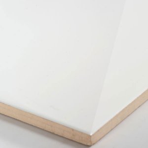

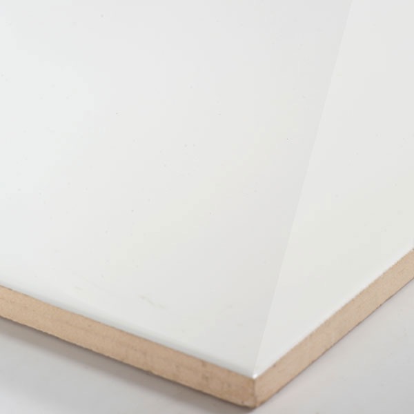

    @Julius: Auf dem Produktbild zur besagten Fliese sieht es nicht so aus, als würde es sich um ein durchgehendes Material handeln. image.jpg
    Wäre die Fliese nun doch nicht "mechanisch hoch belastbar"?

    Als Hobby-Flieseur sage ich mal:
    Das Weiße auf dem Foto ist kein unglasiertes Feinsteinzeug!
    Sondern glasiert und kein Feinsteinzeug.
    Insofern paßt das Bild nicht zu Deiner Beschreibung des Materials.

    Gibt es überhaupt wirklich reinweißes (poliertes) Feinsteinzeug? Ich kenne Feinsteinzeug nur in maximal altweiß/hellbeige. Das auf dem Bild ist auf jeden Fall eine glasierte "normale" Fliese, die würde ich nicht auf die Treppe packen.
    Bevor du Fliesen in einer derartigen Übergröße orderst würde ich mir aber schriftlich geben lassen, dass der Fliesenleger diese auch wirklich verarbeiten kann. Ich würde mich nicht darauf verlassen, dass jeder Betrieb Fliesenschneider für 1,20m hat. Denn sowas von Hand wirklich perfekt gerade zu schneiden wäre auf jeden Fall mal eine Herausforderung.
