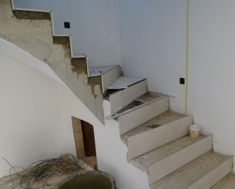

    Holzoptik:
    Fliesen in Holzoptik wirken bei allen Vorteilen die Fliesen bringen halt sehr schön warm, bzw. wohnlich. Es darf natürlich nicht die 90x15 Billigfliese sein bei der man auf den ersten Blick sieht das es eine Fliese ist.
    120cm sollten die "Dielen" mindestens lang sein.
    Fliese vs. Feinsteinzeug
    Eine Fliese mit hartem Scherben und Glasur kann man sicher als Setzstufe hernehmen, es gibt klassischerweise ja auch genügend Bodenfliesen dieser Ausführung. So groß habe ich die Dinger allerdings noch nie gesehen.
    Es gibt weiße Feinsteinzeuge in dieser Größe, die beschriebene Fliese scheint mir für die Größe aber sehr dünn wenn es wirklich Feinsteinzeug sein sollte.
    Großformatverlegung auf Treppe:
    Fliesen in Übergröße sauber zu verarbeiten kann nicht jeder Betrieb.
    Wenn die Treppe wirklich perfekt gegossen wurde, und alle Kanten parallel, die Höhen gleich sind (hab ich bisher nur bei Fertigteiltreppen gehabt) dann ist der Einbau wirklich kein Problem.
    Für Fliesen mit 120cm Länge oder länger braucht man auch keinen so großen Fliesenschneider das geht rationell (und oft besser) mit anderen Methoden.
    Empfehlen würde ich immer einen Kantenschutz am Antritt, am Langlebigsten dürften Edelstahlkanten sein. Die kann man später auch wieder aufpolieren wenn sie mal zerkratzt sind.
    Bei einer gewendelten Treppe in Ortbeton dagegen ist die Fliesenverlegung richtig teuer, da praktisch jede Stufe und Setzstufe eingepasst werden muss. Außerdem kommen zusätzliche Arbeiten für Höhenausgleich, schräges Anschleifen der seitlichen Kanten etc. dazu.
    Diese Treppe hier war unter aller Sau gegossen, praktisch jede Stufe hatte eine andere Höhe und Form. Die Stufen wurden geschnitten aus Feinsteinzeug 60x120cm:
