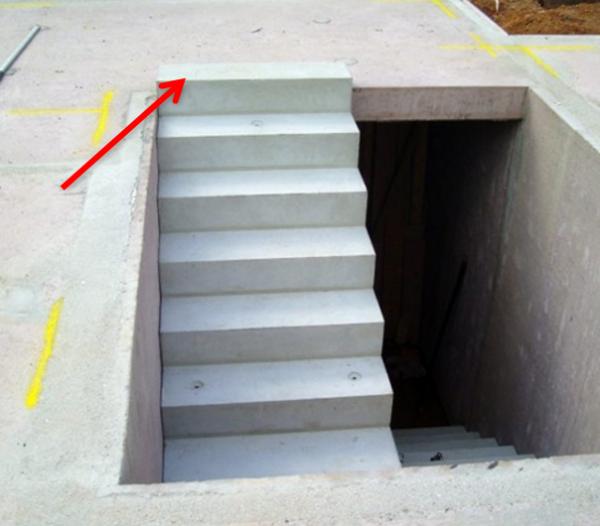

    Damit ist das Thema Austrittsstufe (Setzstufe) aber nicht gelöst

    die Austrittsstufe muss auf OKFF minus Fliese+MörtelFliesen erhöht werden damit man den Estrich und die Treppe trennen kann
    Beispiel:

    @cano1: statt z.B. 14 x 18,5 cm und 1 x 24,5 cm (Situation aktuell bei dir) hat man dann 15 x 18,9 cm. Und alles wird gut. Bis auf die Austrittsufe. Ich kenne das auch nur so wie auf dem Bild von bauspezi. Das muss cano1 mal seinem PL/Archi/Planer zeigen, sonst wird daran weiter ahnungslos "rumgepfuscht". (befürchte ich zumindest...).

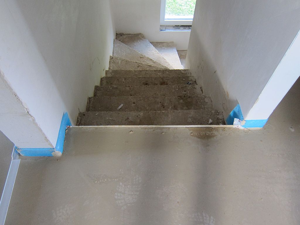

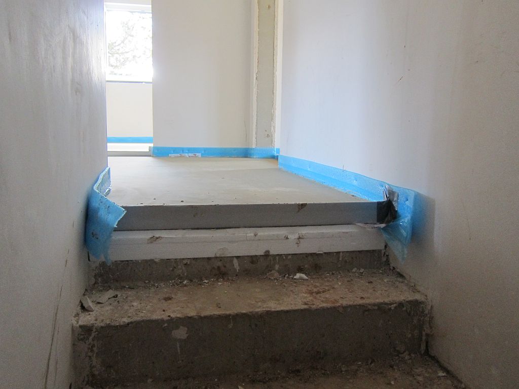

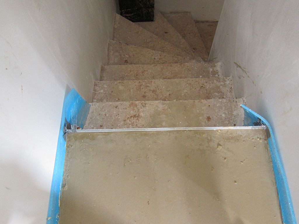

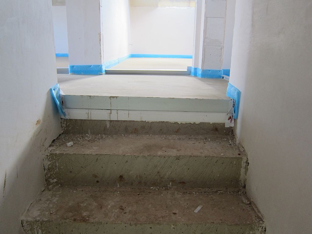

  4. cano1
    cano1
    08.01.2017
    88
    Angestellter
    Koblenz

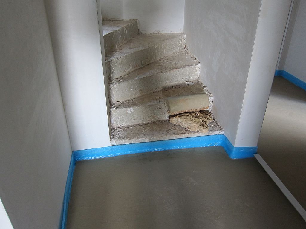

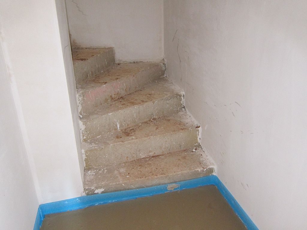

    Der Estrich ist jetzt drin. Im Anhang die Fotos.
    Treppe EG - OG folgende Maße:
    Eintrittsstufe über Estrich: ca. 14 cm
    Letzte Stufe (Austritt): ca. 21 cm
    Zwischenstufen: ca. 17,5 cm
    Wenn alle Stufen um ca. 2 cm erhöht werden, müsste es doch passen?
    Treppe KG - EG folgende Maße:
    Eintrittsstufe über Estrich: 15 cm
    Letzte Stufe (Austritt) ca. 22 cm
    Zwischenstufen ca. 17,5 cm
    Wenn alle Stufen um ca. 3 cm erhöht werden, müsste es doch passen?
    Flure und Treppen bekommen den gleichen Fliesenbelag.

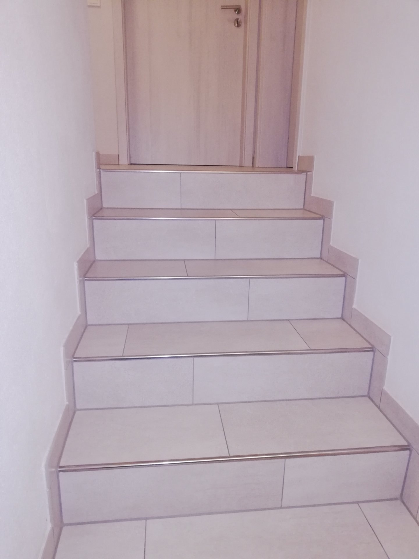

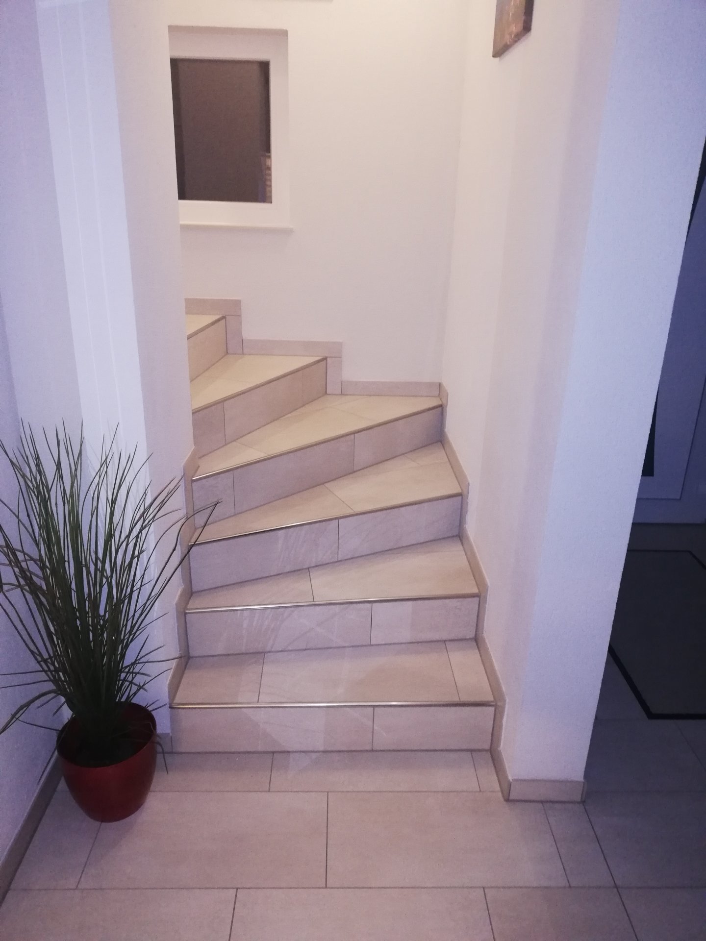

  5. cano1
    cano1
    08.01.2017
    88
    Angestellter
    Koblenz
    Im Anhang die Treppe im finalen Zustand. Alles i. O. Der Fliesenleger hat alles angeglichen.
