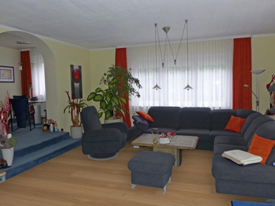

    Liebe Experten,
    ich hoffe, ihr könnt mir behilflich sein mit einem Tipp für eine Umsetzung.
    Wir haben ein altes Haus gekauft und im fertig renovierten Wohnzimmer gibt es eine Treppe aus Beton. Das Wohnzimmer liegt also zwei Stufen tiefer als das Nebenzimmer, wenn man so will.
    Jetzt ist die untere Treppenstufe relativ kurz, sodass wenn man zügig ins Wohnzimmer geht, immer auf die vordere kante der unteren Stufe tritt. Ich würde daher gerne die obere Stufe um ca. 10 cm kürzen wollen, weiß aber nicht wie oder mit welchem Werkzeug. Es geht also darum, die Treppenstufe zu kürzen. Der Schnitt wird 17cm tief (Höhe der Stufe), die Treppe selbst ist 2 m lang und es sollen ca. 10cm abgeschnitten werden. Habt ihr einen guten Tipp?
    Meine Überlegungen:
    1. Winkelschleifer mit Diamanttrennscheibe: geht nicht, weil komme ich nicht auf 17cm Schnitttiefe.
    2. Betonsäge mit Diamantkette (also so eine Kettensäge für Beton): geht das auch als trockener Schnitt? Drinnen als Nassschnitt würde den Teppich im Wohnzimmer versauen.
    3. Diamantschleiftopf auf Winkelschleifer: dauert bei 2m Breite und 10 cm die weg sollen vermutlich mehrere Tage und keine Ahnung wie viele Schleiftöpfe es dafür bräuchte...
    Wäre sehr dankbar für gute Ideen...
    Ganz liebe Grüße
    Buchsbaum

  7. #7 Buchsbaum, 20.07.2021
    Buchsbaum
    Buchsbaum
    19.07.2021
    Au Backe, das tut mir echt leid. An Foto hab ich gar nicht gedacht ^^ Foto ist anbei, hilft das bzw. ist es jetzt besser verständlich? Vielen Dank schon mal!!!
    Es geht um die Treppe ganz links auf dem Foto. Die obere Stufe, also dort wo die Flaschen draufstehen, soll um 10cm in der Tiefe gekürzt werden.
  8. SvenvH
    SvenvH
    22.11.2019
    4.170
    1.584
    Kein Problem.
    Bevor du soviel abstemmst, würde ich raten erstmal etwas unten vor die Treppe zu legen. Etwa so tief wie du vor hast wegzustemmen, um das erstmal zu testen. So schmal sieht die Stufe garnicht aus. Gut möglich dass das sehr ungewohnt zu laufen ist, vor allem wenn ihr noch eine zweite Treppe im Haus habt. Auch Fremde Personen können sich damit schwer tun.

    1.584
    Mit was soll die Treppe später belegt werden? Wenn das ganze möglichst wenig Staub verursachen soll, besteht ja auch noch die Möglichkeit die untere Stufe zu erweitern. Dünne Trittschalldämmung auf den Estrich, Betonstahl in die Stufe einkleben, einschalen und mit Beton verfallen.
    Sonst halt so tief wie möglich einschneiden, den Rest wegstemmen und dann spachteln.

    1.584
    Da täusch dich mal nicht. Ich hab schon häufiger Betontreppen gekürzt, abgestemmt oder gefräst. Bei der Länge bist du locker einen ganzen Tag bei und hast jede Menge Staub und Dreck. Gibt zwar gute Absauganlagen, aber ganz verhindern kann man das nicht.

    Stuckateurmeister
    RLP
    hmm ??
    Oben und unten Staubwände aufbauen.
    Geräte besorgen z.B. Industriesauger, große Flex (die von Straßenbau !!), Bohrhammer (einen Richtigen !!)
    Dann von oben und unten einschneiden, wo nicht hinkommst ein Loch neben dem anderen bohren und den Krempel raus hämmern.
    Wiederaufbau vermutlich mit PCC-Mörtel.
