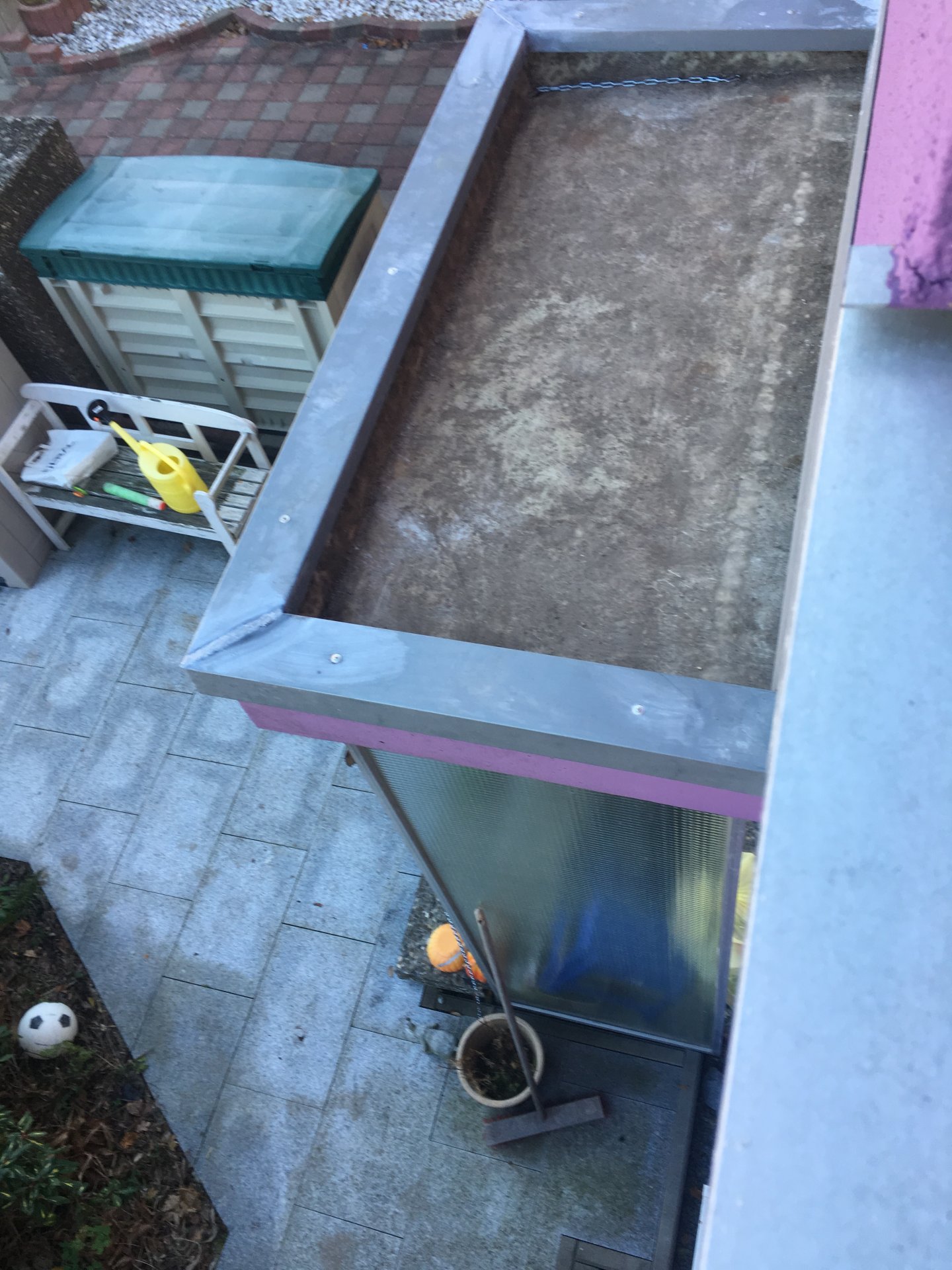

    Auf jeden Fall ist mal ein deutliches Gefälle zur Entwässerung gegeben, und keinerlei Rostspuren oder sonstiges sichtbar, die auf eine Beeinträchtigung der Bewehrung hindeuten könnten.
  5. #25 Mintal11, 18.11.2018
    Mintal11
    Mintal11
    16.11.2018
    22

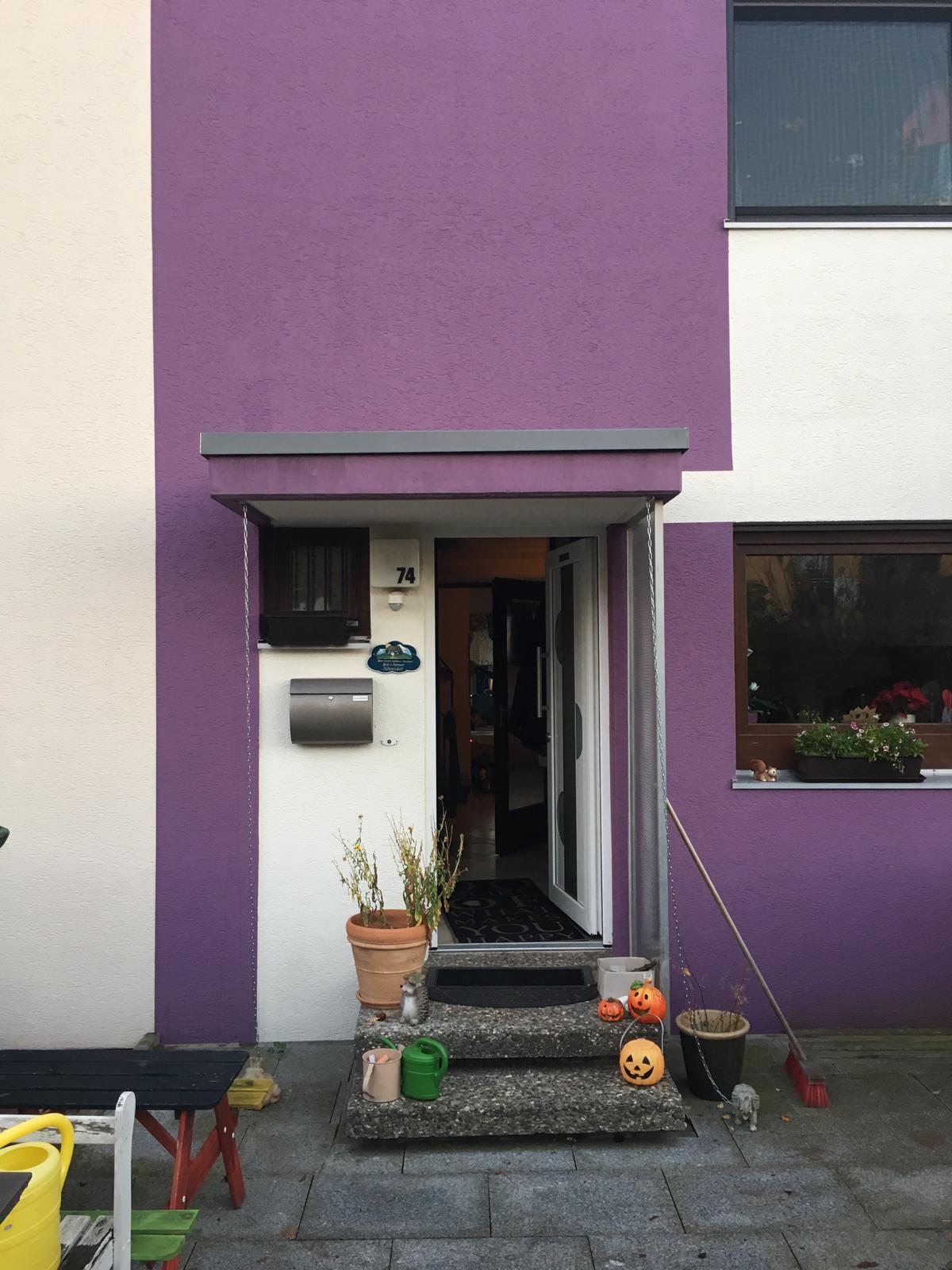

    Meinst du etwa Rostspuren am Blech ? Dieses wurde erst am Freitag verlegt. Meinst du ich kann das so lassen ? Gefälle und zwei Abläufe sind gegeben
  6. #26 simon84, 18.11.2018
    23.517
    7.058
    Nein ich meinte so typische Risse oder Rostspure an der Unterseite zum Beispiel.
    Habt ihr das Haus schon länger ? Oder wäre euch bekannt, dass da schon mal was (Risse) ausgebessert, gespachtelt oder gestrichen wurde.

    Haus ist BJ 1984 und wir haben es seit 11 Jahren. Keine Probleme damit und keine Ausbesserungen

    Abdichtung drauf, sonst ist der Bewehrungsstahl irgendwann ganz durch Platte klappt nach unten.

    Fällt dann die Platte nach unten oder neigt sie sich ? Kann mir das gerade überhaupt nicht vorstellen, da ich so viele unterschiedliche Meinungen habe. Mein Handwerker meint, dass die Platte schon 34 Jahre ohne richtige Dichtung (außer Steinen) hielt und keinerlei Risse usw. vorhanden sind. Eine Abdichtung wäre nur herausgeworfenes Geld.
  12. SIL
    10.892
    4.223
    Die Beurteilung über den inneren Zustand, ob korrodiert oder nicht, oder ob wirklich noch der hydraulische Verbund voll da ist - ich glaube das kann kein Handwerker gleich welcher Art bescheinigen ... ja im extremen Fall 'fällt' sie dann einfach ab...
