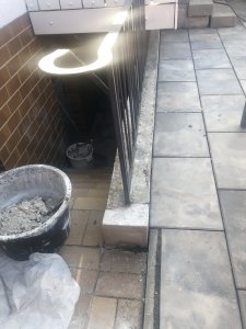

    bei meinem Kellertreppenabgang sind an der Außenwand (nicht die Kellerwand) einige Fließen abgefallen.
    Jetzt habe ich mich entschlossen die gesamten Fliesen abzumachen und diesen Bereich komplett zu sanieren.
    Es handelt sich hier um eine Betonwand, einige Stellen waren so kaputt, dass einzelne Kieselsteine vom Beton herausgefallen sind.
    Mein Plan ist es jetzt mit einem Sockelputz die gesamte Mauer inkl. der "Topseite" also Oberkante der Mauer, zu verputzen und anschließend mit Fassadenfarbe streichen.
    Laut Beschreibung muss der Sockelputz mindestens 10 mm aufgetragen werden, gibt es andere Lösungen um die Betonwand zu sanieren ?

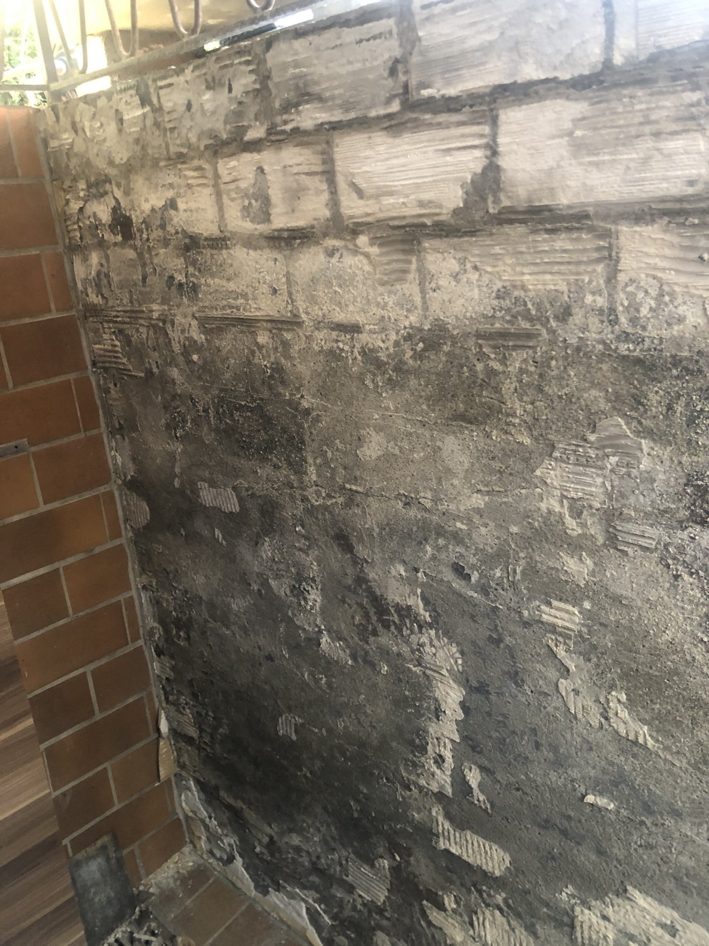

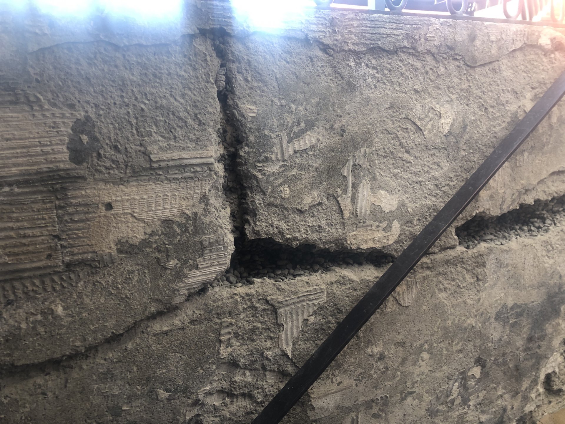

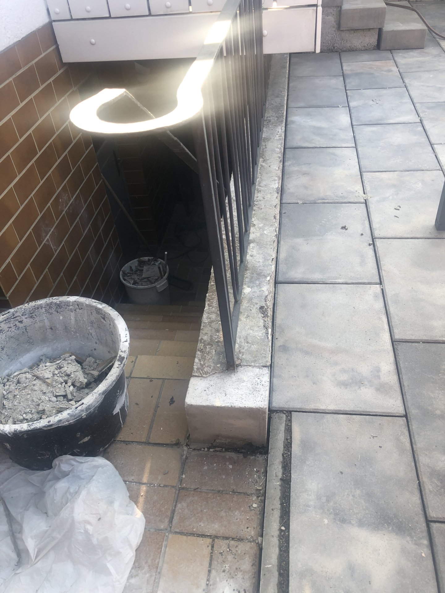

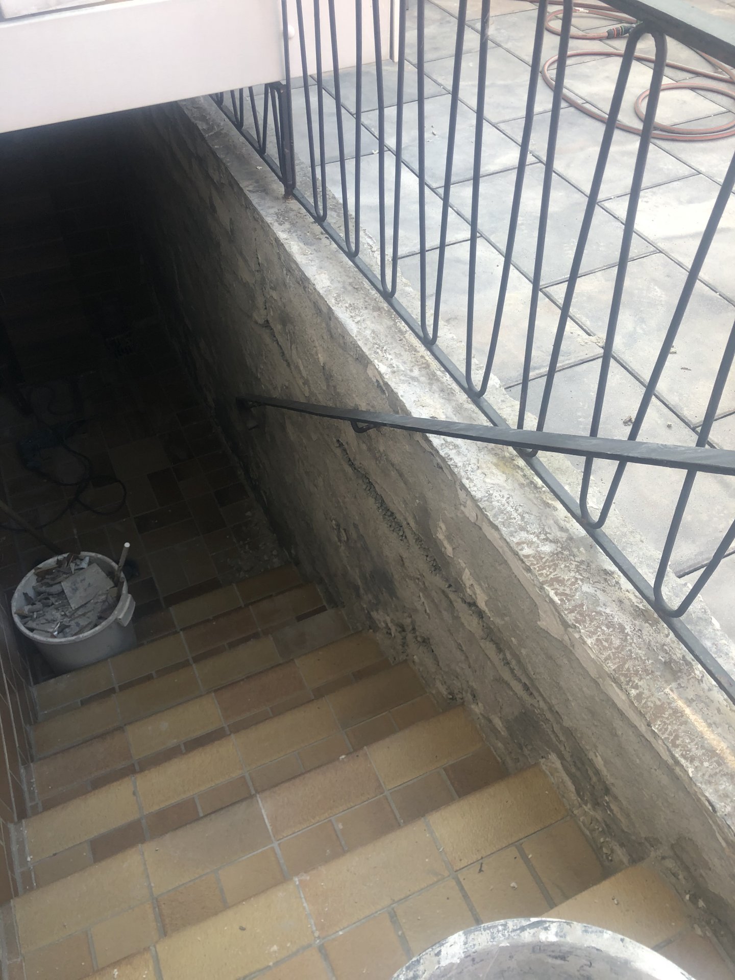

    Anbei die Bilder, ich möchte diese Mauer auf allen Seiten ( Keller Abgang, zur Terrasse und natürlich oben drauf ) verschönern

    Warum denkst du ist die Mauer unten so schwarz? Das ist doch pitschnass da....
  6. Jamail
    Jamail
    16.07.2018
    26
    Ja, ist komplett Nass.
    Die Mauer war oben und an der Wand mit gefließt. Letzte Jahr sind die Fliesen oben drauf abgefallen, so konnte es schön dazwischen laufen.
    DIe Wand ist mitlerweile ein gutes stück getrocknet. Bevor ich verputze werde ich natürlich abwarten bis die Wand getrocknet ist
  7. #7 simon84, 03.04.2020
    23.279
    6.917
    Sieht für mich aber eher aus als ob die Feuchtigkeit von unten kommt...

    Ich glaube, dass direkt auf den Beton gefließt wurde. AUf dem Bild mit dem Riss kann man es etwas erkennen, dass keine weitere Putzschicht drauf ist.

    Die Wand ist bei dem warmen Wetter getrocknet, die schwarze Stelle ist ebenfalls weg.
    Was für einen Putz muss ich jetzt drauf machen ?
