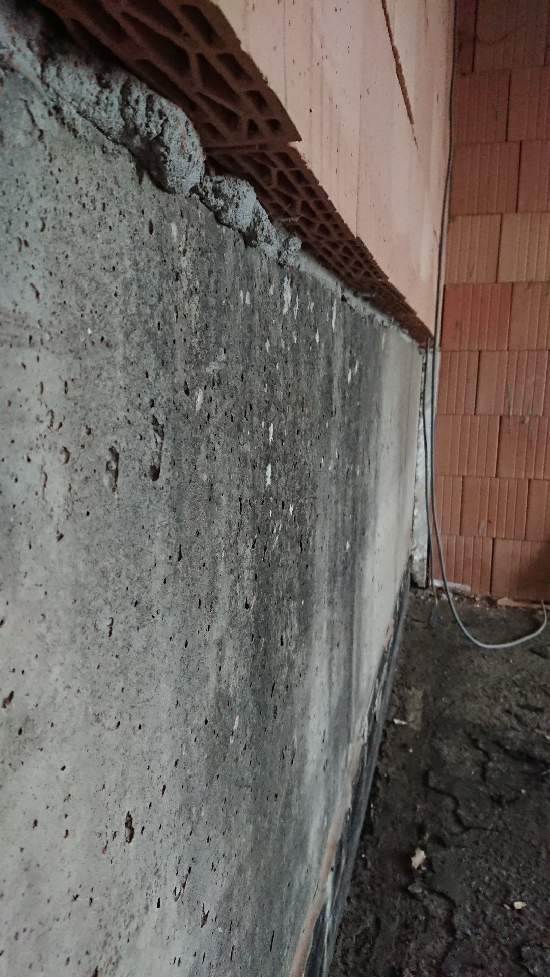

    wir haben durch "Altlasten" nun im Anbau eine Betonwand , welche sich zu 80% im Erdreich befindet. Diese muss von innen natürlich vernünftig gedämmt werden, und ich möchte hier nach Erfahrungen fragen.
    In der Statik wurde mit "Linitherm PAL SIL" gerechnet, der Statiker meinte aber, dass das nicht in Stein gemeißelt ist, und auch andere Varianten gebaut werden können.
    Es handelt sich um eine Fläche <10m², und ich würde gerne wissen welche Alternativen es dazu evtl noch gibt. Das erwähnte Produkt ist mit rund 60€ / m² schon ein Kostenfaktor.
    Eine weitere Idee wäre Styrodur auf die Wand zu kleben und anschließend eine Gipsfaserplatte auf dieser zu befestigen, dazwischen eine Alu Dampfsperre, da die Dämmung laut Statiker auf jeden Fall dampfdicht abgeschlossen sein sollte.
    Die Dämmung sollte ca 60mm stark sein, dann ist diese bündig von den aufgemauerten Ziegelsteinen.
    Da ich auch befürchte, dass dies eine anspruchsvolle Aufgabe für "Fachfirmen" sein könnte, möchte ich gerne eure Meinung hören, welche Möglichkeit bei diesem speziellen Fall die beste sein könnte.
    Vielen Dank & mfg

    Diese habe ich bei mir auch verwendet, Vorteil ist einfache Verarbeitung und 2x Alu drinne plus guten WLG, alternative wäre Vaku aber da schweigen wir über den Preis ;)
    Ob dann mit 60 mm deinen Dämmwert erreichst? Eher fraglich liegt ja dann max bei 50 mm Styro plus die Profile UK als thermischen Bruch, günstiger wird das nicht viel werden.
    Ich nehme an der Statiker hat den Wärmeschutz bemessen, der sagt wieviel abgemindert werden kann.
    Vorstellbar wäre noch ein Fabrikat ala Fermacell dort gibt es ähnliches Produkt @Alex88 gibt es nicht mittlerweile AQUA oder Hydro mit Dämmlage?

    ich habe mich inzwischen dazu entschieden die Platten von Linitherm zu verwenden, und habe diese beim lokalen Baustoffhandel bestellen können.
    Bei den Gebindegrößen (Kleber 20kg + Schrauben 100St) bleibt zwar was übrig, aber ich denke in Eigenleistung immer noch günstiger als vom Handwerker.

    In welcher Relation stehen die Kosten denn zum Gesamtprojekt wenn 500 Euro schon ein „Kostenfaktor“ sind ?
    Styropor wird das billigste sein was geht

    Zumindest im Vergleich zum Preis gängiger Mineralwolle. Gut - die Platten sind natürlich etwas komplexer aufgebaut wie eine Rolle Klemmwolle und für den Zweck auch besser geeignet.
    Deswegen habe ich mich ja auch letztendlich dafür entschieden.
