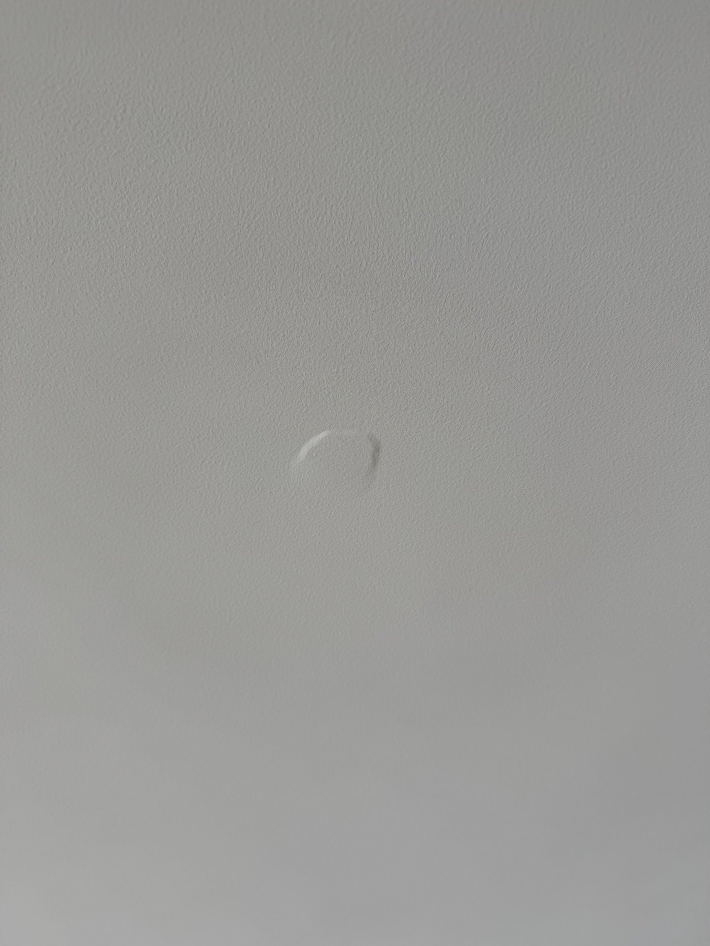

    ich habe eine Frage, bei der mir vielleicht jemand helfen kann. Ich wohne in einem Neubau (BJ 2022). Bei mir hat sich an der Betondecke im EG (Ortbeton, keine Fertigteilelemente) eine Delle bzw. Beule gebildet. Bei Fertigstellung war die noch nicht vorhanden. Ich vermute, dass sich diese im Laufe des letzten Jahres gebildet haben muss (nur diese, sonst niergends im Haus). Die Decke wurde gespachtelt und gemalt. Wenn man dagegen klopft, fühlt sich die Delle/Beule fest an und klingt als klopft man gegen Beton.
    Hat jemand eine Ahnung, woher das kommen kann? Ich vermute nur eine optische Sache, aber es würde mich trotzdem interessieren. Danke schon mal.

    Das sieht wie ein Ausbruch aus, der nicht sauber wieder eingesetzt würde. Wahrscheinlich hat sich die „Verklebung“ gelöst und jetzt drückt der „Flicken“ nach unten.
    So ein Schadbild hat man eigentlich auf der Rückseite eines Bohrloches.

    rAUSPULEN UND NACHGUCKEN: sELBSTHEILUNGSKRÄFTE SIND DA NICHT ZU ERWARTEN
