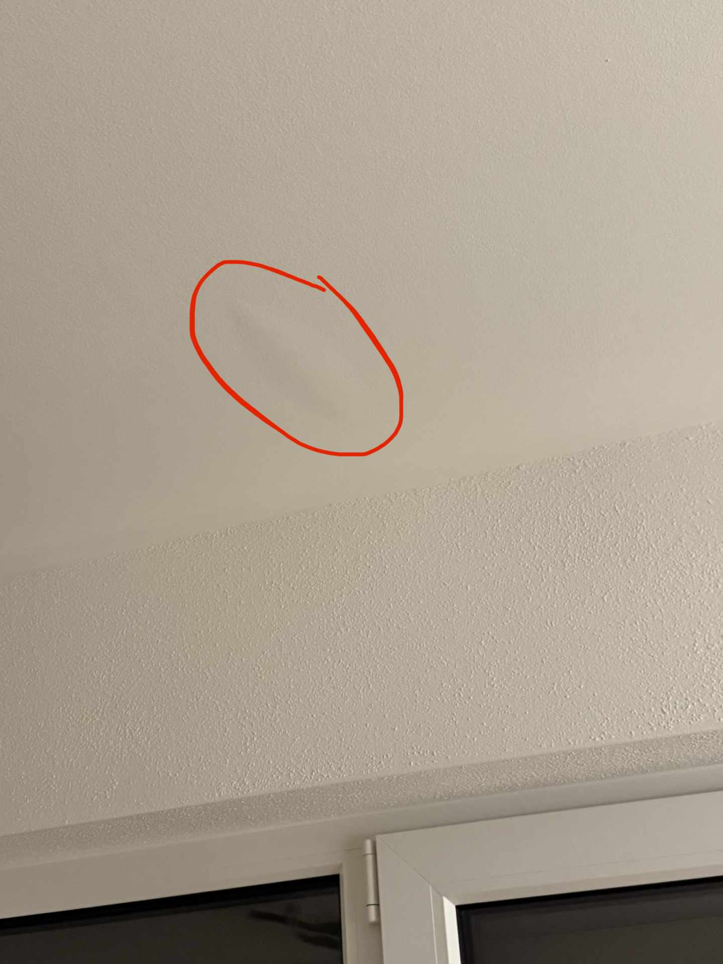

    Bei mir sieht eine Stelle der Zimmerdecke im Wohnzimmer so aus wie auf dem Foto, es handelt sich um einen Neubau. Die Stelle fühlt sich bei Berührung hohl und weich an (man kann sie ohne Kraftaufwand nach oben drücken).
    Ist das ein Mangel (der behoben werden kann ohne die ganze Deckentapete rauszureißen?

    Da wird sich das Maler / Spachtelvlies gelöst haben. Ob sich das ohne weiteres sanieren lässt ohne die gesamte Decke neu zu machen glaube ich nicht. Würde hier Gewährleistung anmelden.

    mit eine Spritz etwas Tapetenkleister rein und wieder andrücken.
    Haus aus deshalb nicht abgerissen werden.

    Ist die Frage was schlimmer aussieht. Jetzt oder nach dem Kleisterversuch.
