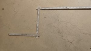

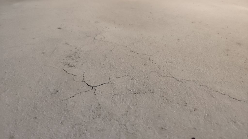

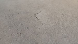

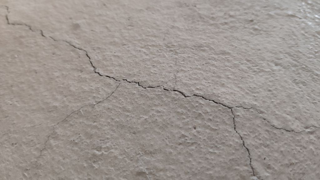

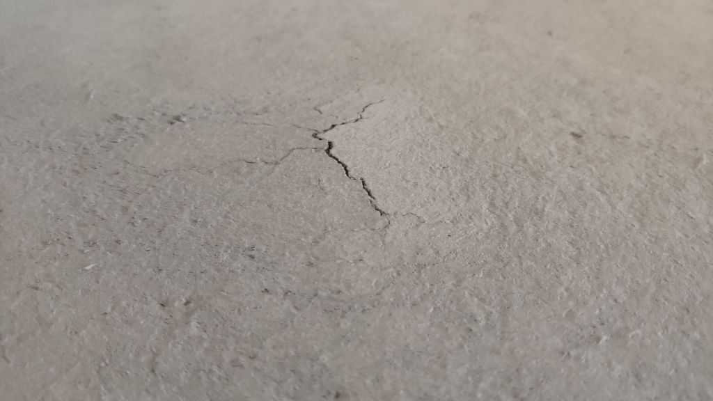

    nach Trocknung unseres Zementestrichs im Keller entstanden auf ein paar Quadratmetern viele Beulen mit Rissbildung. Dies war ebenfalls ein Bereich, in dem der "Mischer" zu viel Wasser eingesetzt hatte (wir standen in dem Moment daneben und der Estrich klatschte aus dem Trichter). Ich würde die Beulen abschleifen und die Risse mit Gießharz verfüllen, muss ich mir trotzdem Sorge über die Tragfähigkeit machen?

    Wer hat den Estrich eingebracht? Ist Dämmung drunter? Fbh drin? Welche Konsistenz hatte der Estrich? Wurden Fasern beigemischt? Sieht übel aus.

    Ein Estrichleger (Also Handwerker und kein Dilettant, sollte man meinen), Dämmung und FBH ist drunter (also schwimmend). Die Konsistenz war "mörtelweich" an den meisten Stellen, nur eben im Bereich dieser Stellen zunächst etwas flüssiger. Fasern wurden beigemischt.
    Das versteht sich von selbst, die Schlusszahlung ist vorerst auf Eis gelegt. Ich hoffe, dass mir hier vielleicht jemand sagen kann, ob die Stellen unbedenklich sind bevor ich einen Sachverständigen beauftrage. Ist das ein signifikanter Mangel oder nicht.
    Der gesamte Estrich umfasst 89m², davon sind etwa 7m² von diesen Rissen durchzogen (anbei noch ein besserer Größenvergleich)

    Zuviel Wasser im Estrich, daher leichte Entmischung, so das das Korn etwas abgesunken ist. Ist wahrscheinlich nur oberflächlich. Die Sinterschicht muss ja eh erstmal runtergeschliffen werden.

    ein Zementestrich kann schon mal reißen, stellt vorerst kein Mangel da, sofern diese Risse wieder kraftbündig verschlossen werden. Danach gilt ein gerissener Estrich als riss frei.
    Das der Zementestrich aber nun Beulen bekommt ist durchaus sehr ungewöhnlich. Ein Zementestrich schwindet nur aber sollte nicht quellen, also muss von unten etwas drücken. Es sieht auch so aus als wären die Risse erst durch diese Beulen entstanden.

    Auch ein Mörtel der deutlich zu weich ist oder gar flüssig ist, kann zwar zu Rissen (jedoch sehr selten) führen aber nicht zu diesen Beulen wie von dir Beschrieben oder wie auf den Fotos zu sehen ist.
