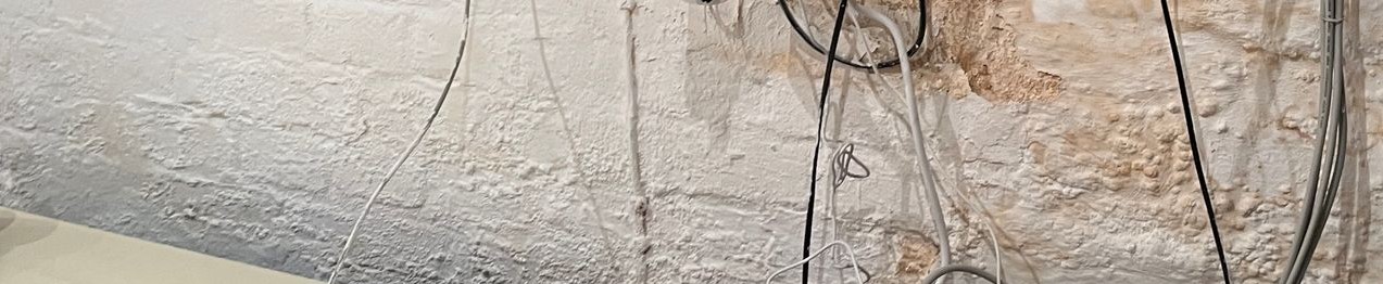

    ich stehe vor dem Kauf eines Hauses um 1900 dabei habe ich eine Frage zu einer Kellerwand.
    Weitestgehend sieht der Keller okay bis gut aus, ganz leicht muffig ist es zwar aber sehr moderat.
    Vor allem eine Wand (Innenwand) jedoch weist unten stehendes Schadbild auf.
    Scheint bereits länger so zu sein, da einige Installationen auf der Wand gemacht wurden.
    Ist das eher ein Fall von kann mal passieren, ist halt Alt, oder ist größere Vorsicht geboten und ich muss mir Sorgen um größere Sanierungen machen?
    An einer anderen Wand habe ich noch eine 10x10 cm große Fläche auf dem Putz gesehen.
    Vielen Dank für jegliche Hilfe, Grüße

    das Foto ist eher von schlechter Qualität. Grundsätzlich sind Salzauablühungen bei älteren Häuser sehr oft anzutreffen. Mit det Fotos kann man evtl beurteilen ob die Feuchtigkeit nach oben wandert (was man nicht will). Es gibt zwar einfache Möglichkeiten diese steigende Feuchtigkeit mit Injektionen zu stoppen (auch als Eigenleistung möglich), jedoch sucht sich die Feuchtigkeit danach evtl einen neuen Weg.
    Du sprichst von einem leicht moderigen Geruch, ist denn auch Schimmel zu entdecken? Wurde evtl was weggeputzt?

    Ich persönlich würde mir keine Sorgen machen!
    Keller ungeheizt Kondensat an Kaltstellen
    Salzkristallisation beim abtrocknen!
    Sanierputz hilft!
    da gibt es verschiedene Hersteller!

    Bitte mal ein Foto mit einem größeren Bereich. Im ersten Moment sieht das rote eher aus wie Bohrstaub und das weiße wie übliche Salzausblühungen. In dem Fall kann man bei BJ 1900 einfach das was lose ist abfegen und es ansonsten gut sein lassen.
