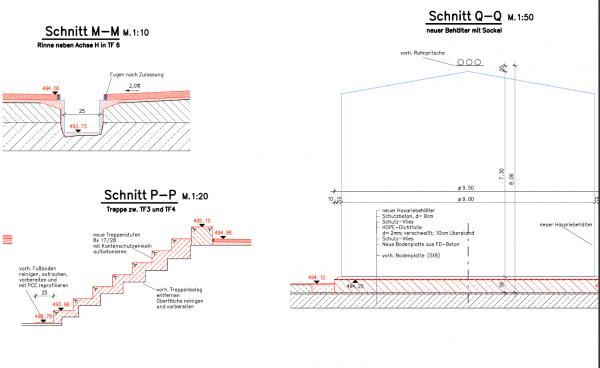

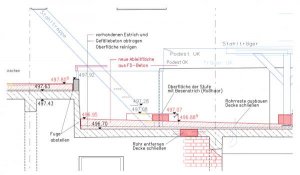

  19. #39 OLger MD, 24.07.2012
    OLger MD
    OLger MD
    16.07.2012
    1.589
    Bau-Ing.
    Magdeburg
    Dass man vorhandene Bodenplatten mit neuen Bauteilen überbaut ist durchaus möglich. Wenn z.B. der Nachweis der Tragfähigkeit oder der Dichtheit nicht mehr erbracht werden kann degradiert man die vorhandene Bodenplatte zur Sauberkeitsschicht und betoniert eine neue Bodenplatte (in der erforderlichen Stärke und dem erforderlichen Bewehrungsgrad) mit rechnerisch nachgewiesenen Eigenschaften darüber.
    So erhält man nicht Bodenplatte auf Bodenplatte, sondern eine neue Bodenplatte auf einer massiver Sauberkeitsschicht. Damit kann man z.B. recht einfach Ableitflächen nach WHG ertüchtigen, einschließlich Absegnung durch "Die Drei Buchstaben".
    Anbei Beispiele aus Plänen für diejenigen, die davon nocht nie etwas gehört haben.
    Dass in o.g. Fall die Änderungen auf baurechtliche Belange zu prüfen sind, hatte ich ja schon in #28 geschrieben. Die Bauvorschriften des Bundeslandes und der Gemeinde in der autothomas222 wohnt und ggf. ein Bebauungsplan werden dies regeln. Die Qualität einer Sauberkeitsschicht aus C8/10 würde ich der vermurksten Bodenplatte noch zutrauen. Bei 'weg und neu' weiß man eben was man hat. Und sobald bei der Frage nach dem Geländeverlauf oder bei baurechtlichen Angelegenheiten ein "vielleicht" mit im Spiel ist, bleibt sowieso nichts anderes übrig. Ist ja inzwischen auch so entschieden worden.
    Die Nachbarn, sofern es welche gibt, werden wahrscheinlich auch nicht begeistert sein, wenn der Baubetrieb anfängt, an der Bodenplatte zu stemmen und zu schneiden. Hoffentlich gehen dabei keine Rohrleitungen kaputt.
    Gruß Holger
