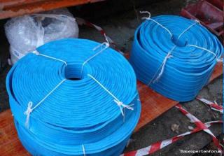

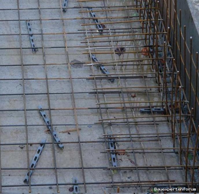

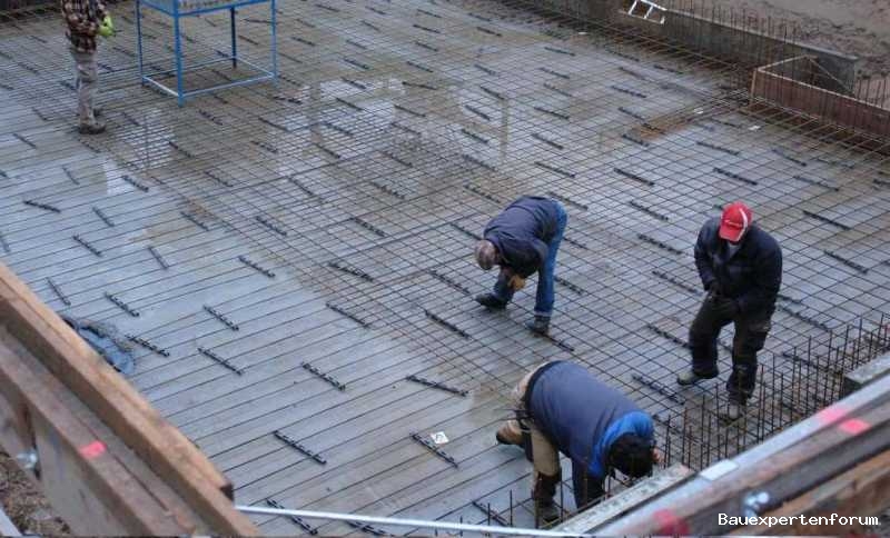

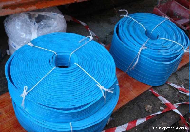

    Ich schreib mal kurz ein paar Daten zusammen, unten ein paar Fotos. Aktuellere sind auf anderem Rechner, versuche ich nachzuliefern.
    • Bodenplatte 10x13 Meter, 30cm dick, doppelte Bewehrung, und zwar nicht mit Matten, sondern es wurde "von Hand" ein Raster mit Eisen ausgebildet, die komplett über die ganze Länge und Breite gehen, siehe Bild. Abstandshalter max. 50 cm lang und versetzt.

    • 10cm Fugenband zwischen BoPla und Wand, 24cm Band zwischen Wandfugen. Wurde den von WW-Überwachern persönlich verschweißt...
    So, und jetzt sag endlich mal einer dass es ..... GUT AUSSIEHT! ... :bounce:
    [​IMG][​IMG]
