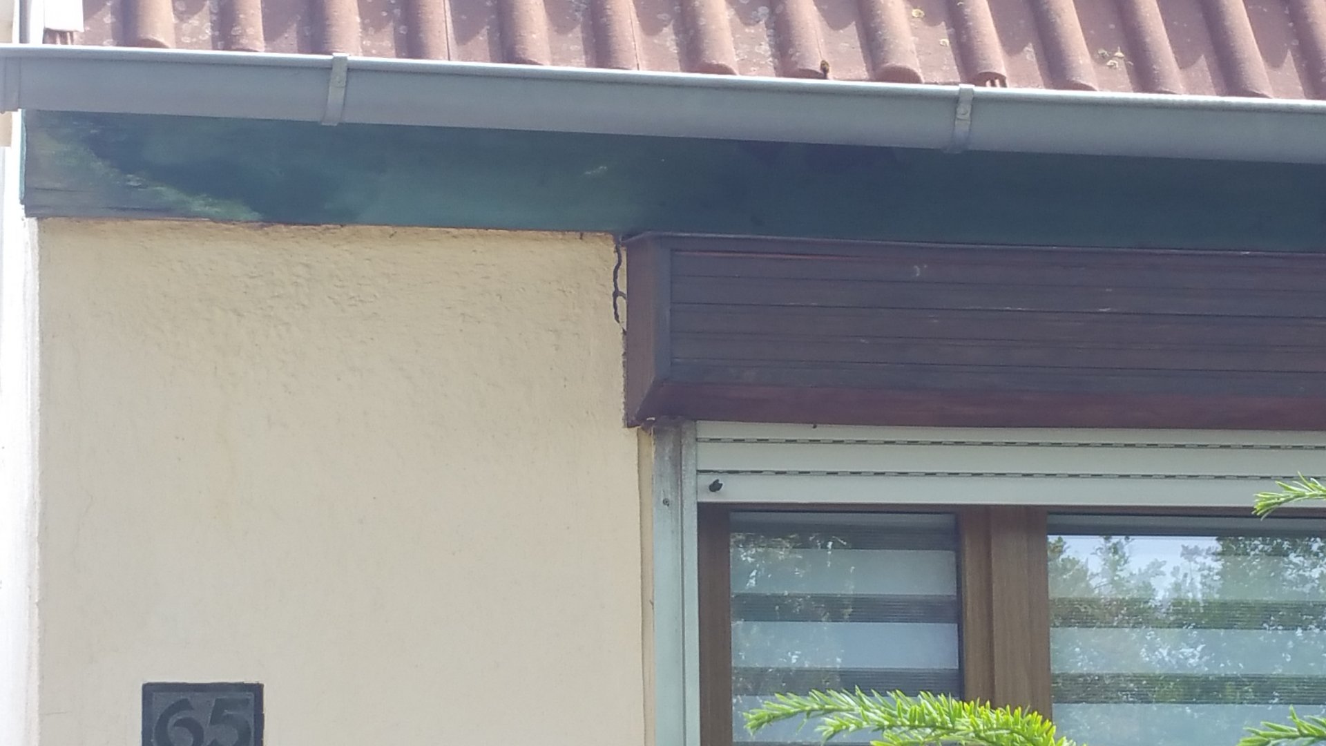

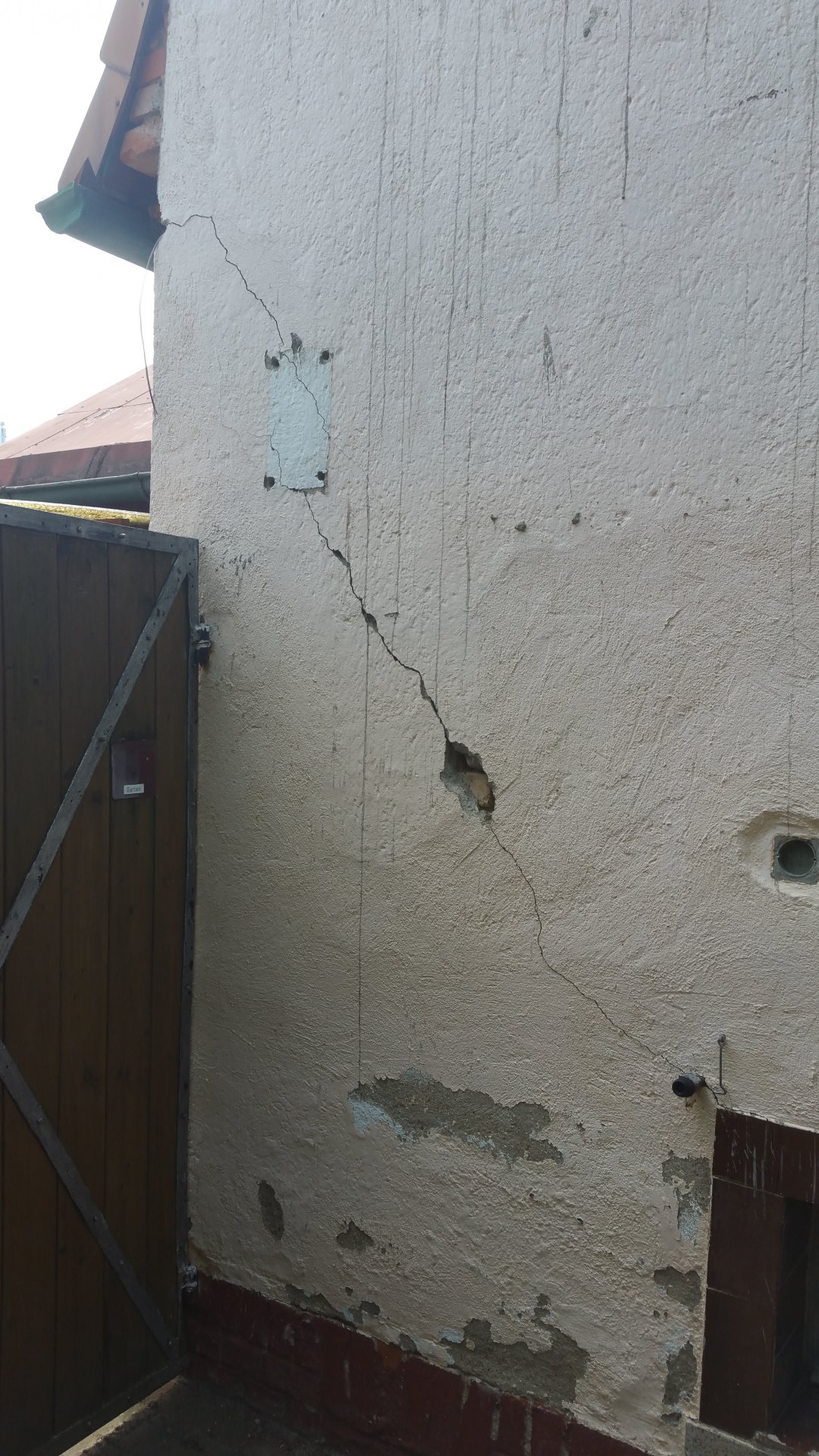

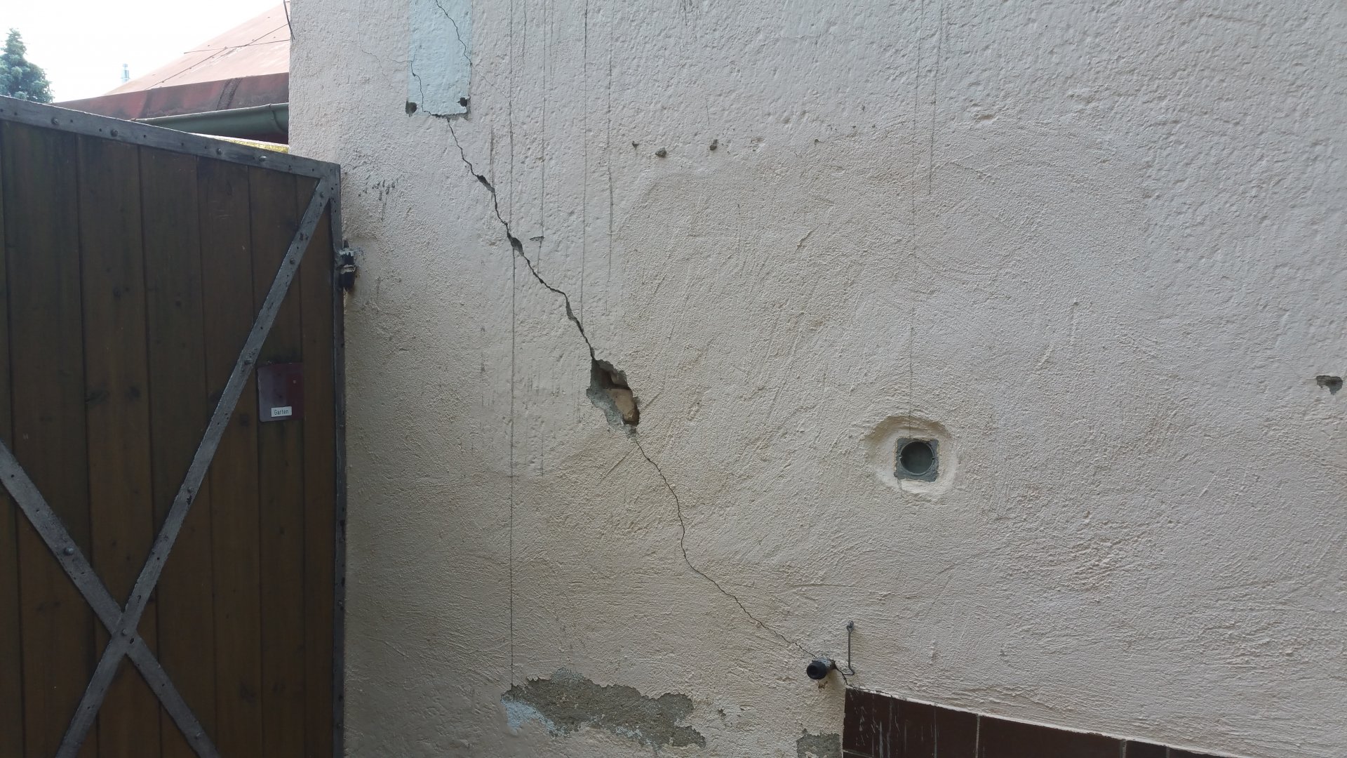

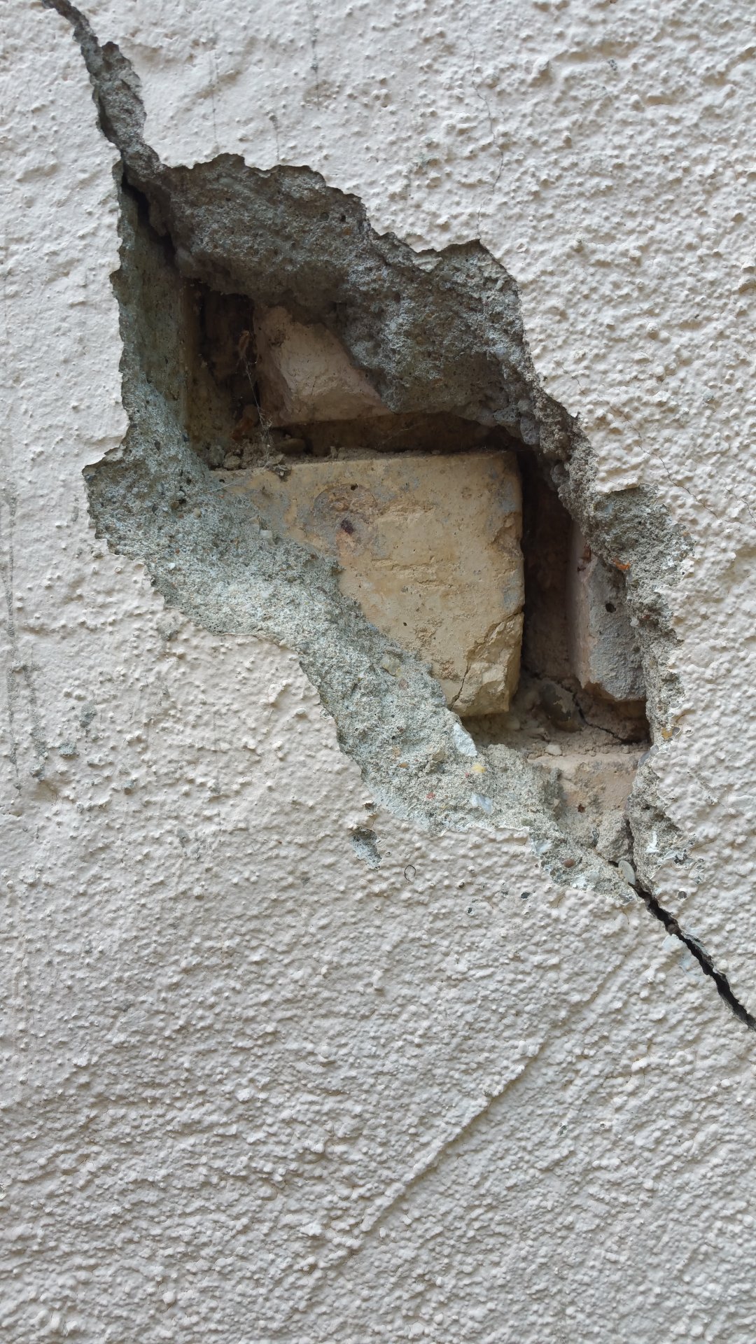

    Guten Tag,
    wir möchten uns den Traum von einem kleinen Doppelhaus erfüllen und sind nunmehr in unserer Stadt fündig geworden.
    Das Haus macht keinen schlechten Eindruck ( keine sichtbare Nässe und keine muffigen Gerüche), wenngleich der jetzige Eigentümer der vor 7 Jahren gekauft hatte nicht wirklich in die Gänge kam. Wohl auch der Grund für die Trennung....
    Das Grundstück ist mit fast 800 qm sehr schön, nur einige Risse in der Außenwand und über den Fensterstürzen machen mir etwas Sorge.
    Kann das hier vielleicht jemand anhand des Rissbildes beurteilen und in etwa sagen, was uns hier schlimmstenfalls erwarten kann?
    Wäre über Antworten sehr dankbar.
    LG 20180611_130453.jpg 20180611_130504.jpg 20180611_131116.jpg 20180611_131202.jpg

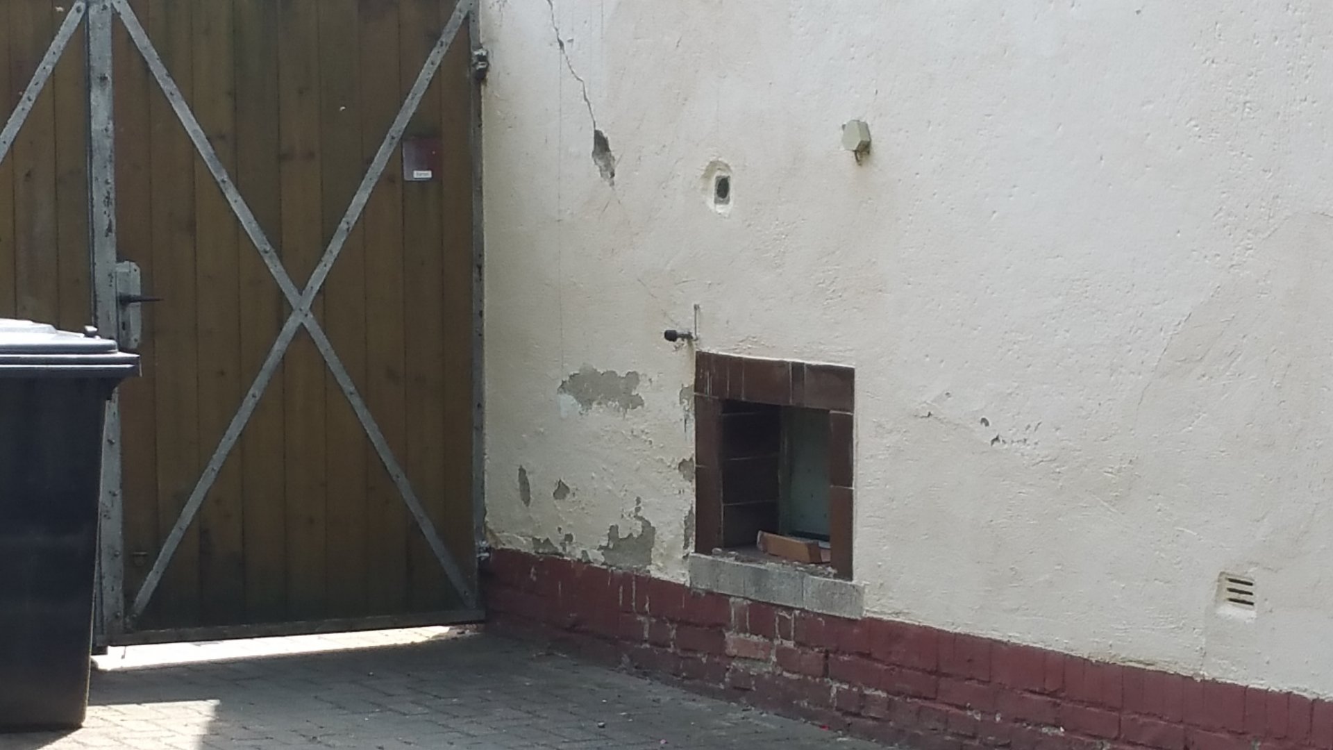

    Sieht nach einem Satzungsriss aus. Gab es jüngst Straßenbau, Grundwasserveränderungen oder andere äußere Umstände, die das bewirkt haben könnten?
    Normalerweise kann man das schon auch wieder beheben. Man sollte nur die Ursache kennen, damit man was gegen weiteres Setzen unternehmen kann.

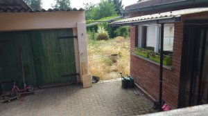

    solche und ähnliche Schäden hatten wir hier schon öfters
    meist hat es an defekten Regenrohr Leitungen die das Fundament ein wenig unterspühlt hatten gelegen
    da man auf den Bildern nichts derartig sieht, bitte noch ein Foto der anderen Seite einstellen
    evtl. kann man etwas erkennen

    Der Winkel des Risses läuft auch genau von Traufe zu der Öffnung da unten vllt über 50° ich geb zu Gewölbewirkung hat er ja nun nicht viel..

    Geht der Riss eigentlich durch bis auf die innere Wandseite respektiv wie tief ist der? MW Ziegel wie stark?

    Auf der Innenseite habe ich bewusst nichts wahrgenommen bzw. gesehen.
    Einfache Pflasterarbeiten hat der schon gemacht und am Anbau auch ne eigene Entwässerung gezaubert wie es aussieht.

    wenn es keine anderen Schäden hat dann kann man den Riss entspr.. verbreitern, verpressen, beiputzen und beobachten ob sich neue Setzungen zeigen.

    Unten ist / war auch ziemlich feucht, der fehlende Dachüberstand ist natürlich schade.
    Was für eine Himmelsrichtung ist diese Seite denn ? Die Natur hat da meiner Meinung nach schon auch mitgeholfen mit Wasser...
