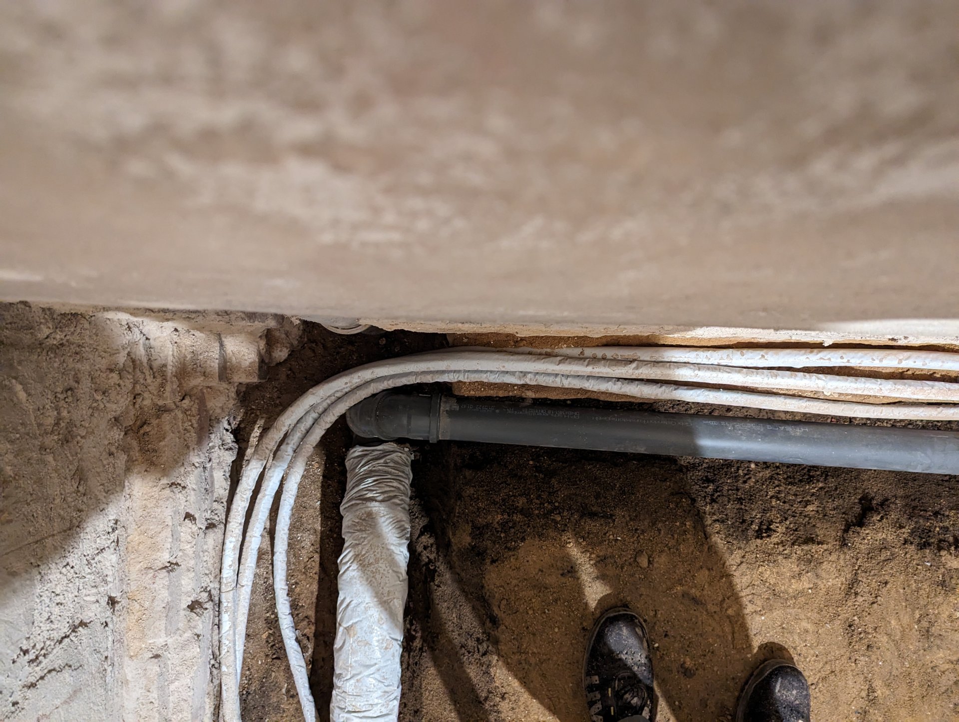

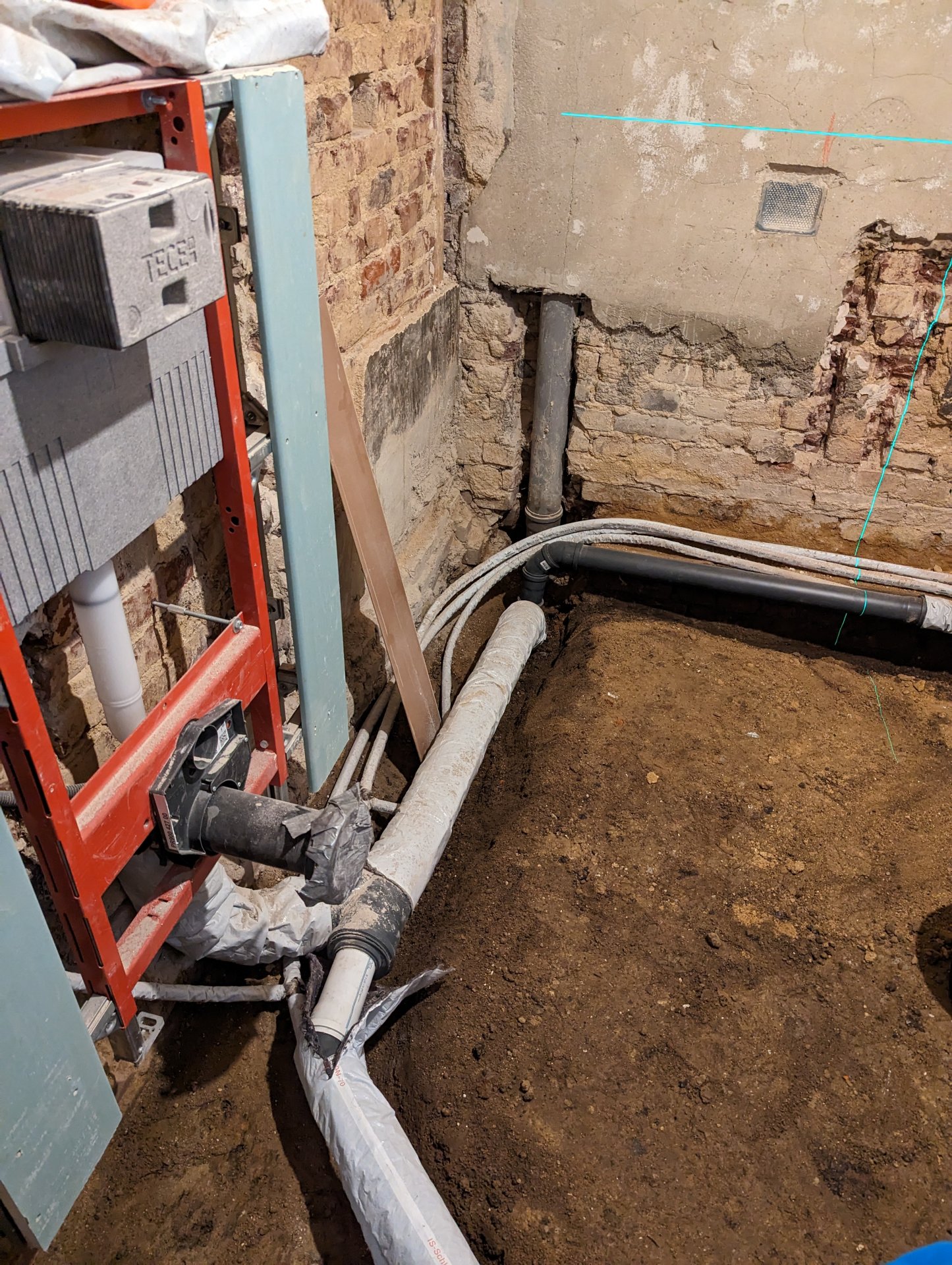

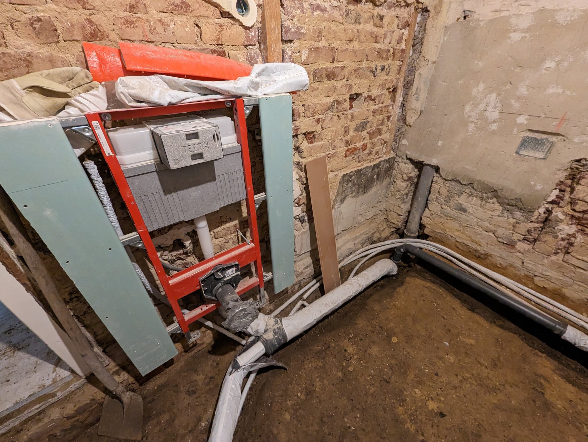

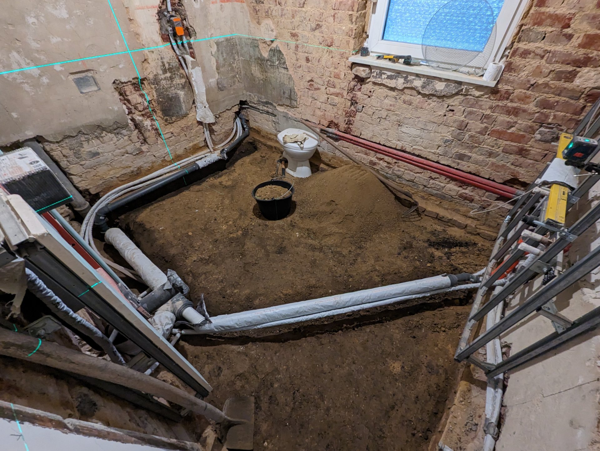

    wir sanieren gerade ein altes Bauernhaus, in diesem Zusammenhang wird auch das Badezimmer einer Komplettsanierung unterzogen. Ich lasse einfach mal Bilder sprechen, die den bisherigen Verlauf der Neuverrohrung zeigen und bitte gleichzeitig um ehrliche Meinung. Die Arbeiten wurden von einem Fachbetrieb ausgeführt, nicht von mir.

    Fachbetrieb: Warm - und Kaltwasser ungedämmt nebeneinander....?
    Genauer betrachtet: Gruselig!
    Was manche Handwerker sich so denken.......

    Hat das Fallrohr wirklich 100 mm und auch das Rohr zum Fallrohr?
    Die Anordnung der sanitären Objekte erscheint mir unglücklich.

    Ist doch gedämmt. Ob fachgerecht kann ich nicht beurteilen.
    Das ist schlecht. Konkrete Fragen wären besser. So hat jeder eine Meinung. Was sind deine Bedenken

    Alle Rohre sollten wegen der Geräuschbelastung großzügig gedämmt werden.
    die Verbundrohre sollten schärfer in die Ecke geführt werden, den Radius so großzügig in den Raum zu schneiden ist sicherlich bequem für die Montage, kann sich aber später rächen.
    ist die E-Dose über dem Klo so richtig? ich kann die Dimensionen dieses Raums nicht einschätzen, wirkt aber recht nah am Nassbereich.

    Unterbeton, Dämmung des Bodens ist geplant ?

    Ich hatte versäumt die Benachrichtigung für dieses Thema zu aktivieren, daher erst die späte Rückmeldung. Vielen Dank an dieser Stelle an alle Teilnehmer. Ich war personlich nicht zufrieden mit der Lösunng, die im Vorfeld durch ein Kommunikationspoblem entspanden ist. Im weiteren Verlauf haben wir einen komplett neuen Bodenaufbau vorgenommen inkl. Dämmung und Isolierung und Fußbodenheizung.
