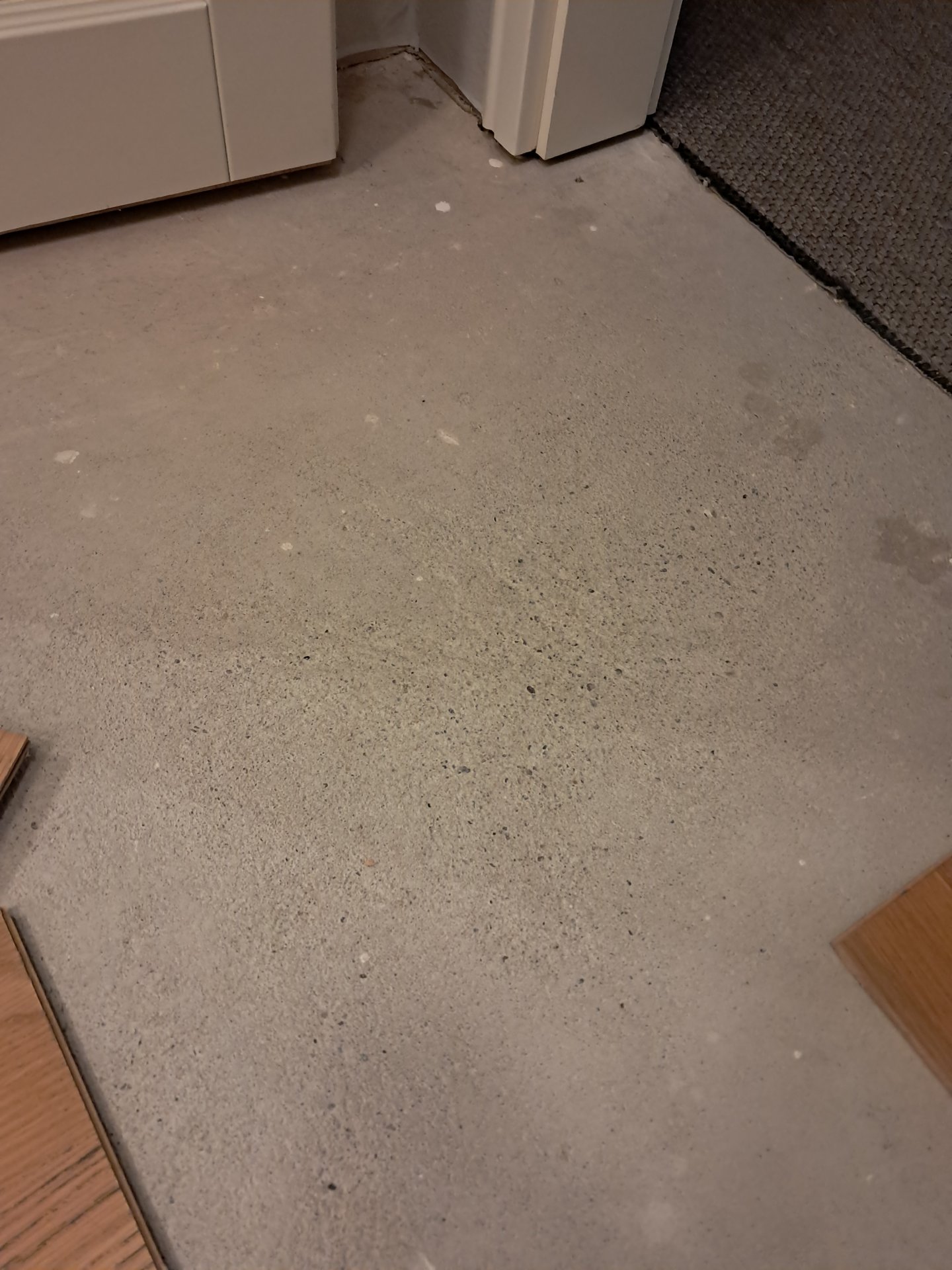

    Moin,
    nach Hauskauf wollen wir einen 28 Jahre alten Boden erneuern.
    Die Vorbesitzer haben damals auf den Estrich direkt eine dünne Styoropordämmung von 2mm gelegt und darauf dann Echtholzboden (Laminat?).
    Mit der Zeit sind die Laufwege angefangen, zu knartschen. Nach Entfernung des Bodens und der Dämmung sieht man an den "Hotspots" der Laufwege auch, dass der Estrich oberflächlich "krümelig" geworden ist. Dieser Staub / Dreck hat das Knartschen verursacht. Es sind aber keine wirklichen "Mulden" entstanden.
    Nun wollte ich den Estrich gründlich absaugen. Dann eine Dampfsperrfolie drauf, dann die Trittschaldämmung aus XPS und dann Klickvinyl.
    Dürfte sich das Knartschen dann langfristig erledigt haben oder muss ich noch andere Maßnahmen ergreifen, damit der Boden nicht mehr knartscht?
    Danke!

    Der Estrich sieht vollkommen in Ordnung aus.

    Vergiss die Dampfsperrfolie!
    Und bedenke, dass du für KlickVinyl nicht irgendeine XPS-Dämmung wie vom Laminat nehmen kannst, sondern nur die vom Vinylhersteller empfohlene meist sehr dünne Spezialdämmplatten

    Projekt erfolgreich umgesetzt. 3,5mm Klickvinyl, dazu 5mm SecuraHeat Trittschall (von Topboden, sehr gute Dämmung) und... Dampfsperrfolie ;-) Hatte sie eh da und will um Himmels Willen kein Knartschen mehr. Seit über einer Woche alles fertig und auf den ersten Blick passt alles!

    Warten wir mal ein Jahr an
    das Positive zu erst Dampfsperrfolie auf mineralischen Untergrund ein Muss
    Ein Estrich der sandet muss verfestigt werden sonst knarzt es bald wieder.
    eine 5 mm starke Trittschalldämmung unter 3,5 mm Vinyl ist wahrscheinlich zu weich, hier droht Bruch der Verriegelung => Fugenbildung
    eine Prüfung der Ebenheit nach Din 86202 des Estrich ist wahrscheinlich auch nicht erfolgt. Bzw. schreiben viele Hersteller bei 3,5 mm Vinyl eine noch kleinere Toleranz vor, heisst das bei so dünnen Vinyl in der Regel der Estrich nivelliert werden muss um Schaden vom Boden abzuwenden.
